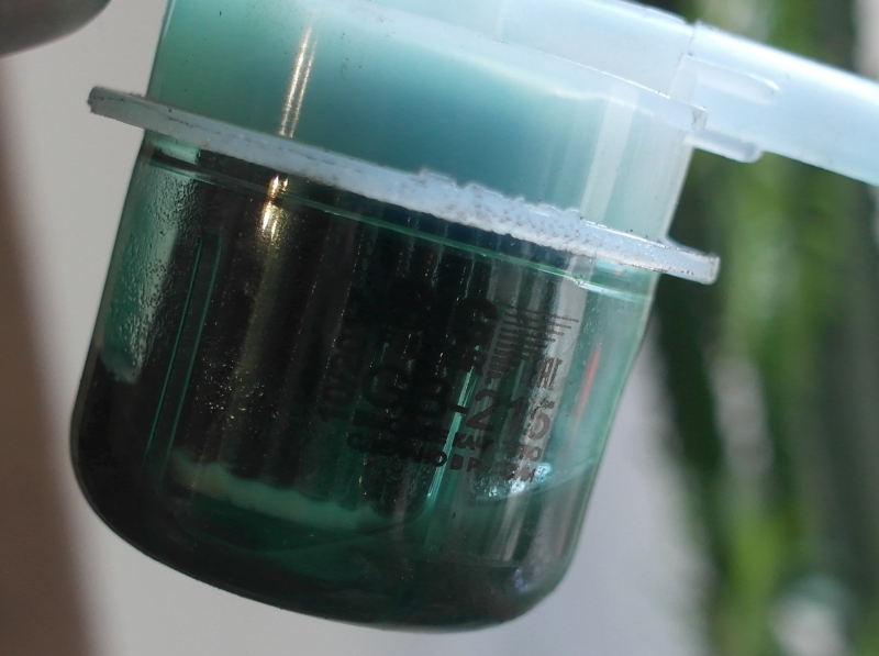

Поставил месяц назад к расширительному бачку топливный фильтр ( как тут кто то советовал), результат потрясающий. Ниже привожу фото уже второго снятого фильтра, стоявшего всего 10 дней.
Началось с того, что у меня коррозийно проело до дыры 10 мм алюминия самого двигателя, в месте где крутит тосольный пропеллер. Он был железный, возможно что это была и электрическая связка, где корпус алюминия выступил анодом + коррозия от таких опилок. Аргонщик вертикально пропаял не снимая двигателя корозийное место, устранив течь. на замену крышки с пропеллером искал пластиковый.

Жижу замени.Не надо экономить.
66edward
Данной жиже 2 месяца. Совершенно свежая, да ещё и с подтёками доливаю.
Попробуй для начала сам поставить. Сколько не промывай всю систему, вся эта дрянь набирается по мере пользования автомобилем.
