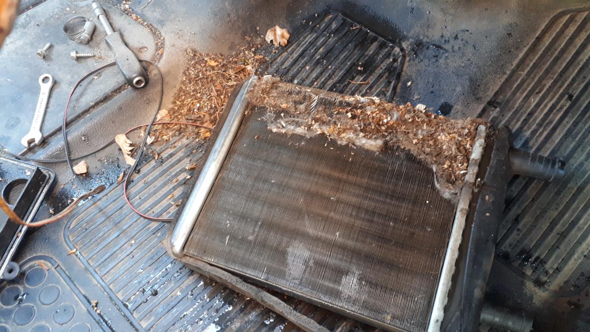

поставил такой
bde7f38d9717843150a6b3339a845de9-full.jp Coinmarketcap Telegram Bot
снял такой,забитый
из 9 рядов 5 вообще непроходимы
Alex-nsk
Вы чем систему охлаждения заливаете то, что все забивает??? От хорошего антифриза все чистое.
Erik77
я не знаю что до меня заливали.газель у меня всего год
антифриз сменил на новый
