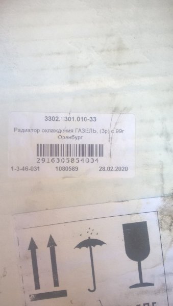

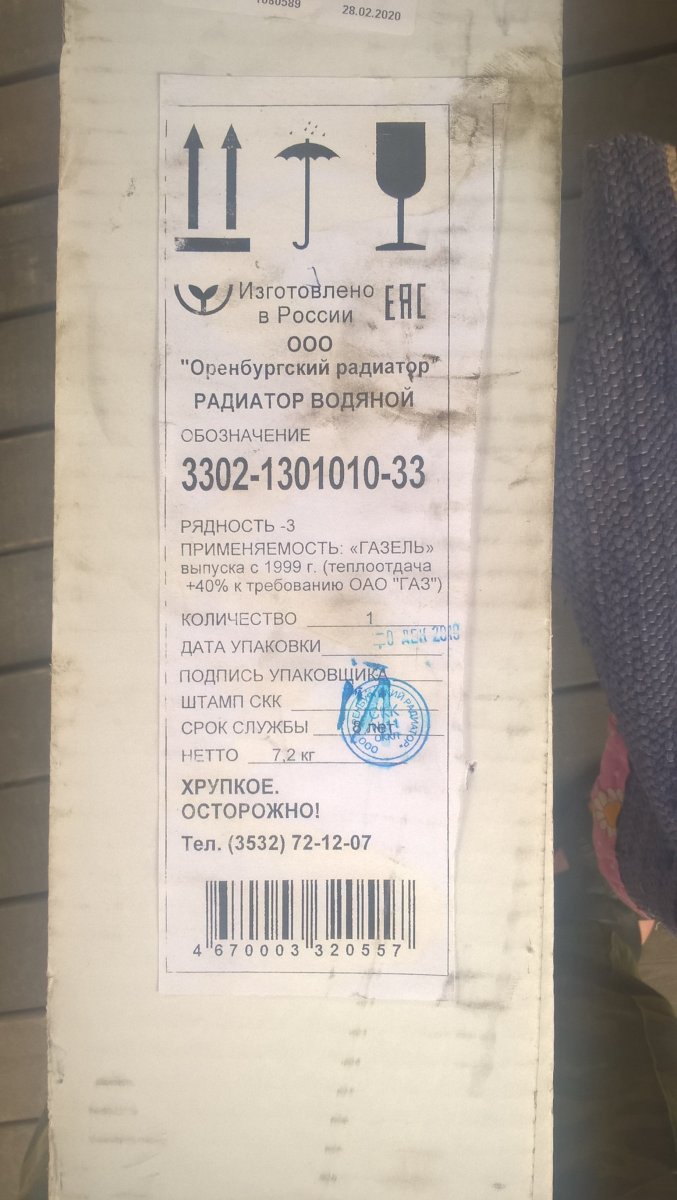

года три назад на СТО по срочной надобности, мне за конские деньги поставили аллюминиевый радиатор вместо медного. Аллюмишка сразу явно хуже работала; а этой весной без печки ездить вообще стало невозможно - вентилятор практически не останавливался, температура угрожающе лезла к 100. Попытался его помыть - посыпалась фольга из сот, гнилая.
поэтому подавив жабу поменял внешне целый (но как выяснилось мёртвый)  радиатор на медный трёхрядный за 7600р.
что сказать - это праздник. Посмотрим как с живучестью у этой медяшки но первая реакция почему год назад не сделал :)
ещё маркировкаWP_20200608_10_51_19_Pro.thumb.jpg.0c661e9b1c5c46a16877d79c9ed3e5d1.jpg
