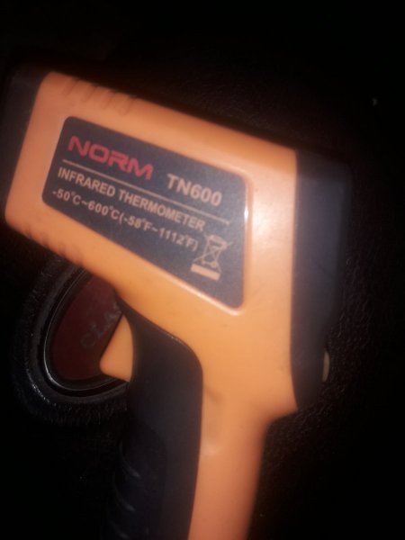

Erik77
В 17.09.2020 в 20:00, L2140 сказал:
этой цифре можно верить,если написавший вкрутил в блок цилиндров ДТОЖ рядом с выходом на печку.
Сейчас пирометры есть чуть ли не у каждого.
В 17.09.2020 в 21:17, rusgg сказал:
Зимой радиатор охлаждения? Он закрыт наглухо термостатом
Когда останавливается открывается немного,но почему-то сразу теплее становится в кабине.
Есть такие изобретения человечества,произведённые в поднебесной . Но конечно для многих и это не факт.
Если в - 40 и без нагрузки, то закрыт, а так, даже в 30 по городу теплый.

L2140
8 часов назад, Erik77 сказал:
это хорошо. Только для корректного измерения температуры охлаждающей жидкости он не используется.
rusgg
1 час назад, L2140 сказал:
Вот именно,нужно уметь им пользоваться.
И понимать что нужно замерить разницу температур выходов из блока.
Хотя конечно если выход сзади с головки теплее на 0.1 градус чем сзади с блока,то пирометром такую разницу не заметить.
