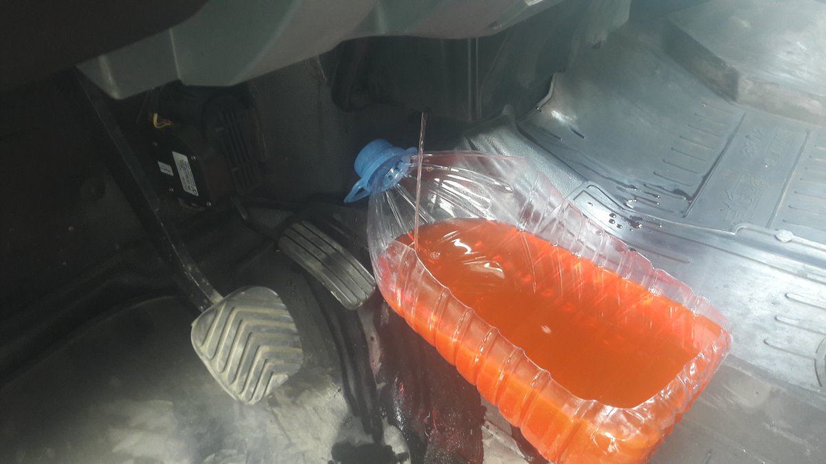

Подскажите пожалуйста, на газель бизнес поменял радиатор печки, который протекать начал достаточно давно, после чего антифриз продолжил вытекать на полик, как я понимаю он остался где-то в полостях корпуса печки, такое возможно и если да, то можно ли его слить не снимая панель и не разбирая корпус полностью? Или проще ждать пока сам вытечет?
Татарин
8 минут назад, В@дим сказал:
  • Спасибо 1
В@дим
Вот спасибо, ушел сверлить
В@дим
Просверлил, мягко сказать был удивлен, что слилось полторы баклажки. При этом запах антифриза после установки нового радиатора не беспокоил вообще
