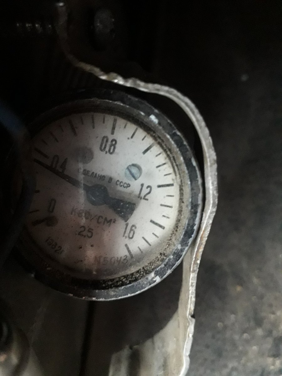

rusgg
@соболевич муть какаято , покажи где замена крышки поднимает давление.
Ведь если я поменяю крышку и давление останется 0.4 кгсм, все равно не поверишь или не поймёшь.

rusgg
  В 19.10.2021 в 12:57, соболевич сказал:
выбило тосол
И не сработал вентилятор, крышка плохая.

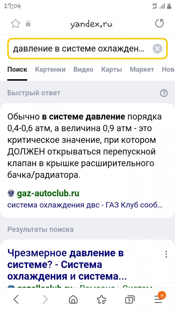

rusgg
  В 19.10.2021 в 13:02, Олег Ф. сказал:
Мне вообще не нужно никакое избыточное давление в системе, ни с исправной, ни со сломанной крышкой, оно мне никакой пользы не даёт,
Так ты и не мотор , да и не понимаешь как там и что происходит без давления.
Не видно , не слышно и ладно.

rusgg
  В 19.10.2021 в 13:23, соболевич сказал:
Давление не будет в системе 0.4 постоянным, оно будет повышатся для чего в пробке стоит клапан ответственный за сброс давления
Давление в системе держиться в пределах 0.2-0.8
0.2 зимой может упасть зимой.
А то что "оно будет повышаться постоянно" ,очередной бред.
Давление по ровной дороге держиться стабильно 0.4, если на подъёме поднялось до 0.8, то потом в исравном моторе упадёт до 0.4.
Крышка сбрасывает аварийное давление в случае неисправности системы охлаждения или двигателя.
