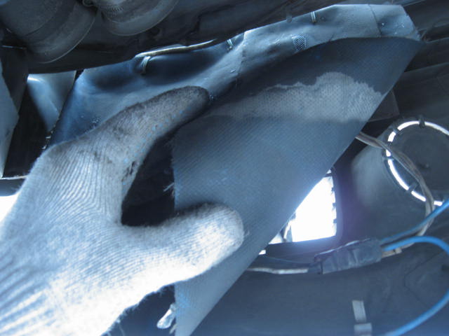

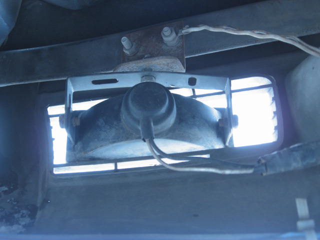

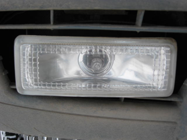

Рахимыч 3 Опубликовано 15 марта, 2010 (изменено) Ну вот добрался до компа. Выкладываю фотки, как обещал.Теперь стоят вот такие,безродные не понятно чьи. На упаковке никаких данных. Покупал только по размеру. Цена 300 р. за пару. Светят в отличие от польских пучком.]Крепление простейшее, железка типа уголка.Со временем обнаружил что на фару на её заднюю часть во время дождя течёт вода. Проблему решил куском старого тента.При включении всех фар,печка в первом положении, зарядка в норме. Видно на амперметре. Стрелка амперметра отклоняется в минус когда включается элетродвигатель вентилятора охлаждения и то только на холостых оборотах. На ходу,и на оборотах стрелка стоит на нуле. Генератор белорусский 90 Амп. АКБ 75А. Трёхуровневый регулятор напряжения. Изменено 15 марта, 2010 пользователем Рахимыч 2 Поделиться сообщением Ссылка на сообщение Поделиться на другие сайты
Рахимыч 3 Опубликовано 15 марта, 2010 Блин,чёт последняя фотка не туда встала, и амперметр плохо видно. А ведь старался. Поделиться сообщением Ссылка на сообщение Поделиться на другие сайты

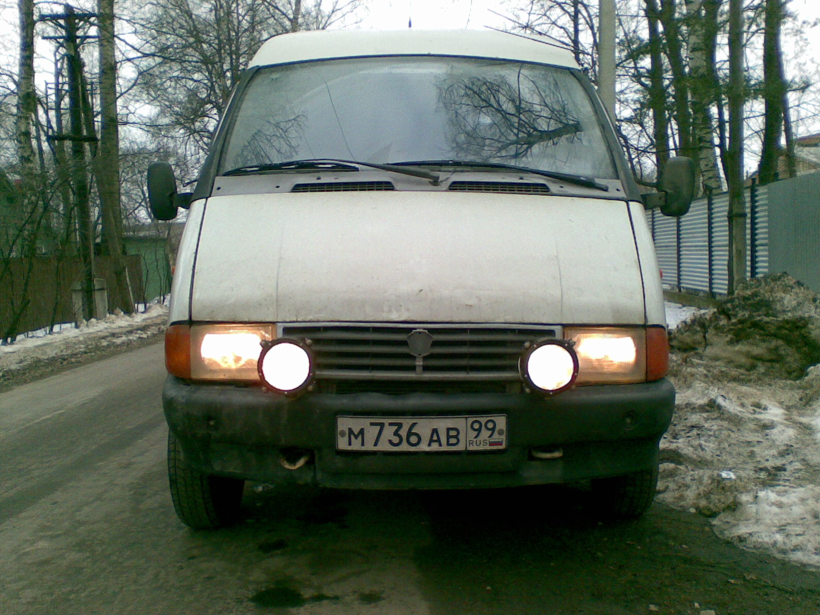

alexorsk80 0 Опубликовано 3 апреля, 2010 Разок уже выкладывал это фото. У меня вот так.Я вот в такие же туманки ксенон переставил с ближнего не много потпелил светят отлично! Поделиться сообщением Ссылка на сообщение Поделиться на другие сайты
