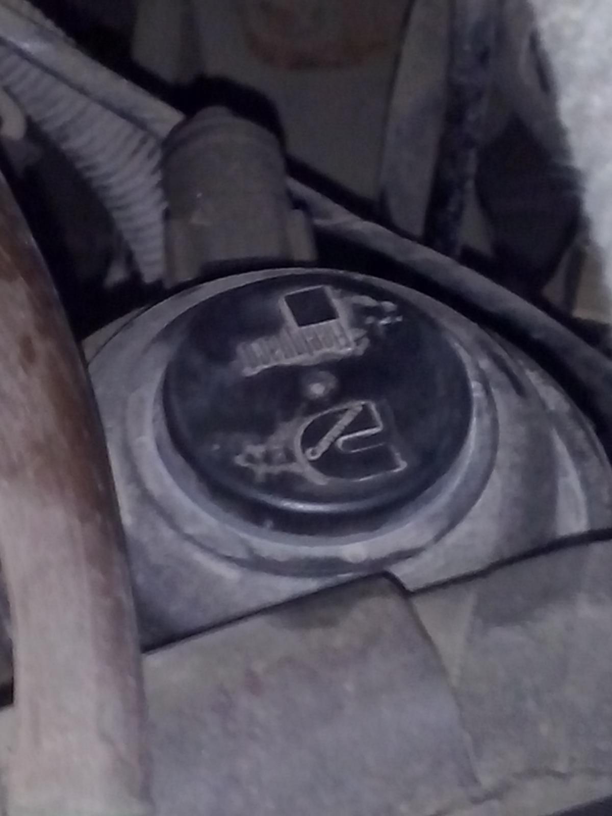

Первая фотка на не заведённой машине.  post-27141-0-11106300-1402169131_thumb.jpg

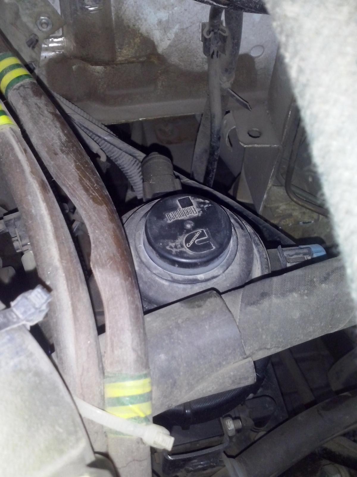

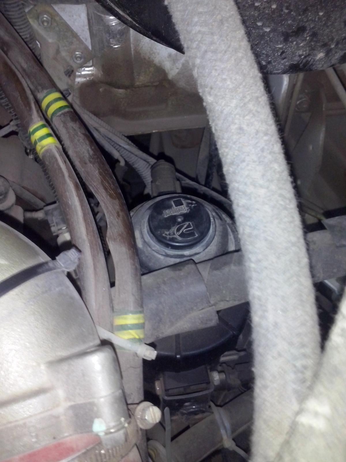

Потом завёл. post-27141-0-11238400-1402169152_thumb.jpgpost-27141-0-64021200-1402169169_thumb.jpg
Или у меня параноя поповоду кнопки. Вот незнаю менять шланги или оставить эти.

RA3QBJ
Leshii,Снимите фильтр с сепаратора ,заведите и посмотрите .
guci
Менять НИЧЕГО не надо,Если вдавливает(вжимается) ручная помпочка -это говорит о том.что существует сопротивление по подаче топлива...Как следствие подсос воздуха,потеря мощности,расход топлива..Бороться с этим,очень просто...Разкрутить корпус фильтра,желательно его полностью снять,разобрать,промыть,продуть внутренние полости подоргева топлива,разкрутить пласмасовую пробку с гранью на 13,продуть сеточку.Открыть заливную горловину в бак,продуть воздухом...Заменить топливный фильтр,все собрать,закачать топливо,запустить мотор...

Leshii
Причём тут подсос воздуха? Заводится машина нормально. И работает тоже нормально.

serba-kol
нечего не меняй оставь как есть, что поставил сепар это правильное решение я сам лично с ним проехал 130000, кнопка у меня также всю жизнь утоплена так что не загоняйся! пускай машина работает все будет нормально....
