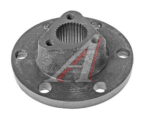

на переднем мосту срезает шлицевые
Фланец ГАЗ-33027 ступицы переднего моста
в грязи и машина становится заднеприводной.
остальное от манеры вождения горцуют рвут коробки.карданы .
такие же проблемы и у уазиков хабы в грязи сами выключались шлицевые срезались все это что происходило от того гоняли на скороси разбивало шлицевые.отработал на них 10 лет все болячки знал в год по 100.000км  уазик пробегал меняли через три года машины .поэтому знаю как ездит на них по грязи по лесу по гололеду в горки подниматся цепи тож на них одевал (улудшалось сцепление на ледяной дороге а то по диагонали буксовали ) трактор  становился. но по чернозему надо еше лебедку.
Igor85
  В 07.03.2016 в 17:48, boli039 сказал:
дело  не  в  фланцах.  на  соболях  4х4  их  нет.  дело  в  передних  ступичных  подшипниках,  и  сальниках  моста.  это  как  расходники.  лечится   только  переходом  на  ступицу  уаз.
