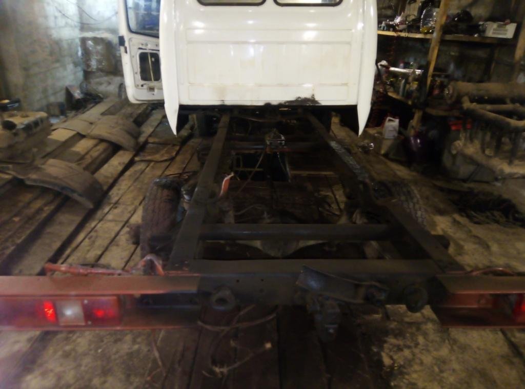

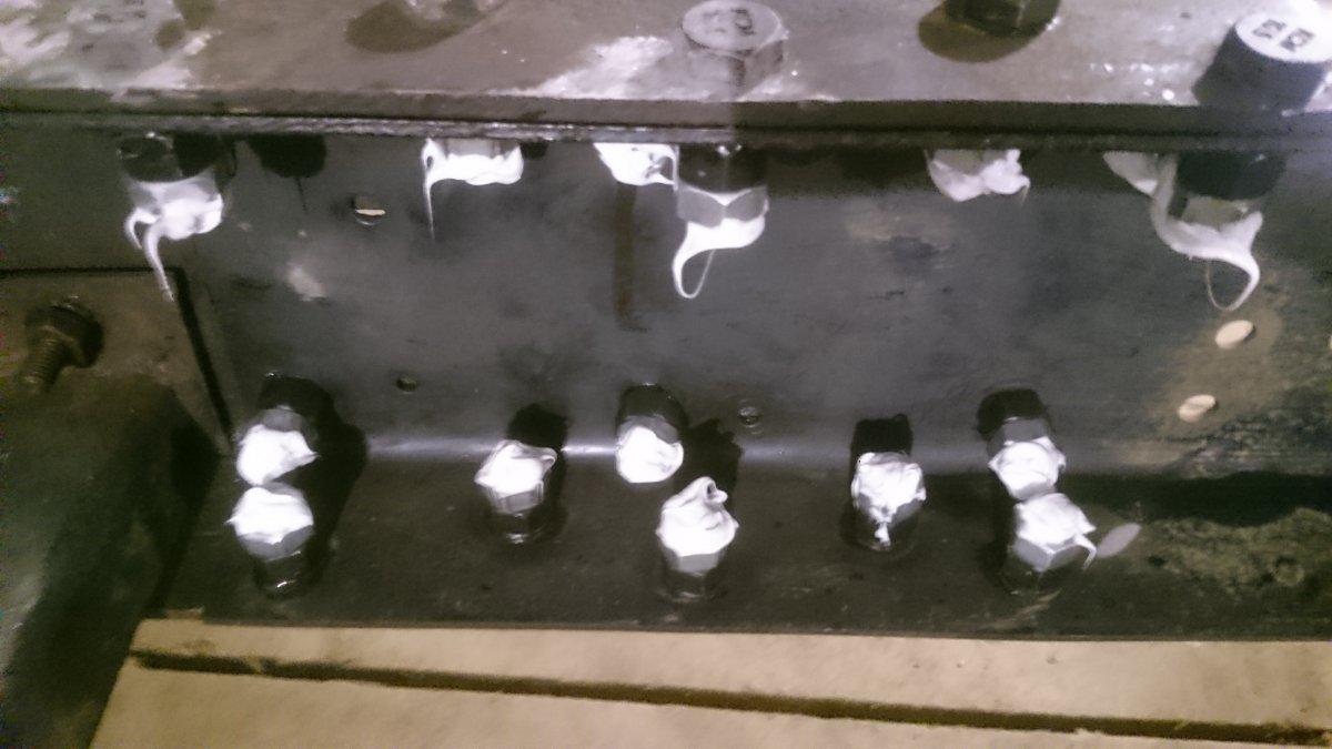

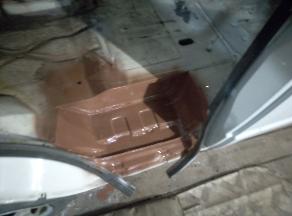

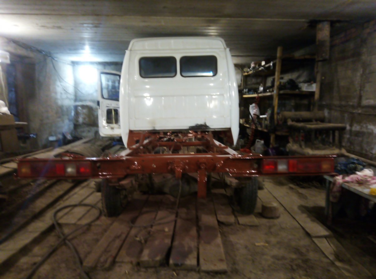

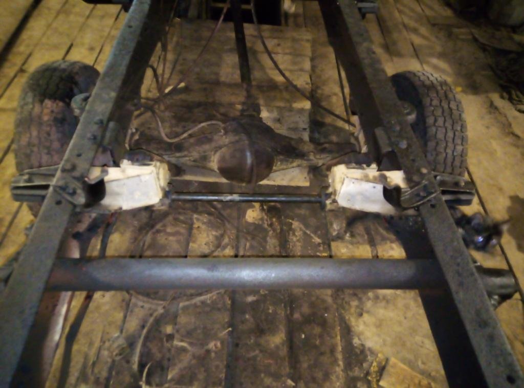

Удлинитель рамы усадил на болты. Гайки на фиксатор резьбы красный. Потом законтрил каждую. Правда контрил сыроватыми гайками ширпотреба без жесткости. И потом докучи залил силикона. Сейчас ещё сверху покрою Смолой с пушсалом. Ну если они смогут открутиться после этого.  Протягивал первые гайки электро гайковёртом.

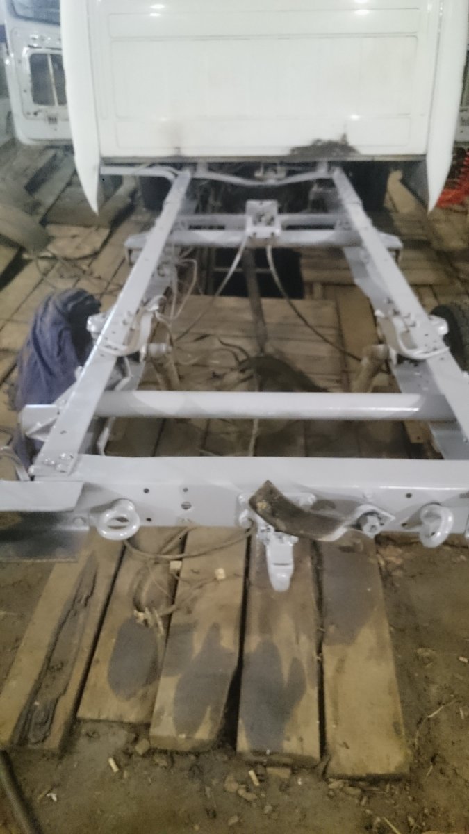

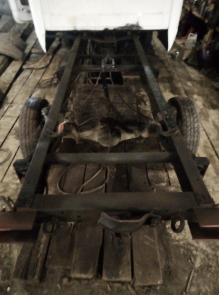

Сейчас всё подготавливаю к грунтованию эпоксидным груном. Пока всё цинкую "Цинкарём" . ДОбавил туда немого марганцовки как катализатор.  Просто удивляет одно. Машина 2003 года. Не ездила почти. Снаружи и снизу ржавчины нет . А вот под ваночками порогов всёравно рыжыки пошли.
Ну правда ещё не фатальные рыжики, но уже есть. Сам факт маленько пугает. Но ничего. Щас цинкарь. Потом эпоксидный грунт и сверху смола с пушсалом. Думаю всё сохраниться потом намного лучше.
Заодно ещё и раму обрабатываю. Вот с рамой от более старой машины 2001 года какарз всё намного лучше, хотя машина ни грамма не стояла а наоборот ездила каждый день и возила металолом. И на ней рама отлично сохранилась. Треснула только где заднее крепление кабины Фермера. Но при этом не ржавая ничуть.  Была небольшая поверхностная ржавчина в месте где кузов ложился на раму и притягивался стремянками. Ну кузов ещё старого типа и стремянками крепился.

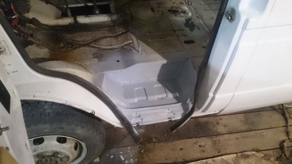

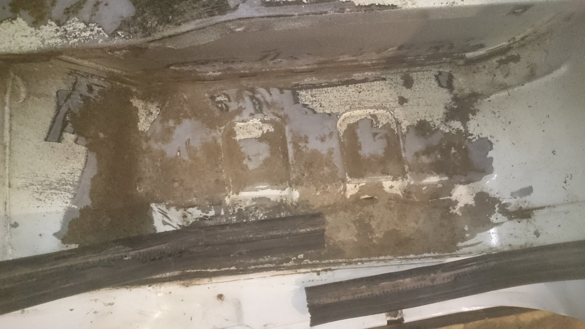

Сегодня между делом смыл содой растворённой в кипящей воде весь цынкарь, потом просто промыл со щёткой кипятком с батареи проточным, потом всё высушил феном,  потом одел лепестковый круг на балгарина и снова прошелся поверхностно без фанатизму.  Потом обезжирил 645 ну и нанёс сверху Новоловский эпоксидный грунт.
И кстати да... как начинаеш смывать содой и водой ржавеет сразу же на глазах... Ну тоесть нужно сразу сушить феном. либо работать небольшими участками деталей .   А вот скажем целиком с рамой, днищем кабины и подкрыльниками мне пришлось побегать очень весело. Плюс как назло застрался пистолет и стал дристать, потом кончился отвердитель...  КОроче нерву было много. В итоге ещё и вся вонь из цоколя пошла наверх в дом и жена начала орать и поднимать нерв.  А ну и как обычно начал кончаться растворитель и порвались перчатки.
Честно говоря эпоксидником работаю впервые..   была мысль кислотником но начитавшись холиваров интернета выбрал эпокси. Обработал раму, под низом кабины. и в салоне суток пол.

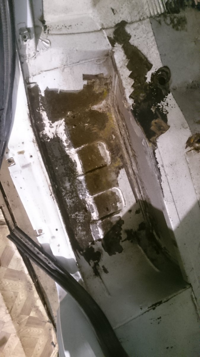

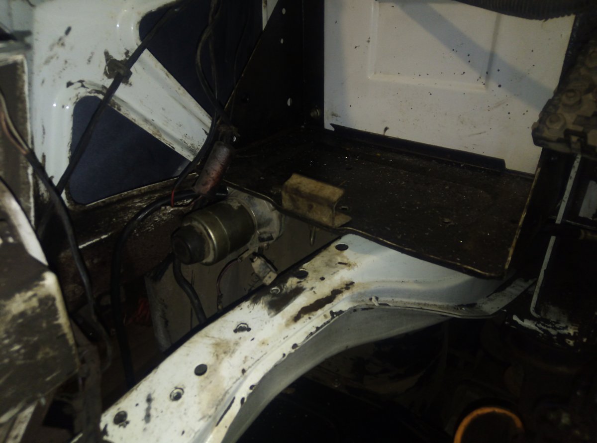

Как обычно у газели проблемные места ступеньки внутри кабины ну и низ кабины сзади у фермера. Честно говоря удивлён крайне. Машина 2003 и нигде ржавчины нет а ступеньки уже гнилые.
Теперь встал пвпорос что делать дальше ?????     Есть мысль сразу покрыть антигравием пуш сал+смола с бензином.  Но есть альтернатива с времён комюнизма.   покрыть всё суриком для крыш и кораблей (если я ещё найду такой в продаже) и уж потом пуш сало со смолой.
И второй вопрос отсюда же ...   а эпокси грунт нужно риску набивать теперь или нет ??   я с ним если честно никогда не работал. Но написано что он Мокрый по мокрому... хотя теперь он уже точно высохнет до завтра в тёплом гараже.
Изменено пользователем Offroader
Offroader
А вообще говоря реально не понимаю почему именно пороги гниют так сильно. Вот вроде остальных мест сильно не заметил прям коррозии..   имено тут.   Может есть какой общеизвестный метод борьбы с этим явно заводским недочётом ?
Offroader
Сегодня был второй этап.  Сверху эпоксидки был нанесён Сурик железный. Ну свинцового не найти и типа не эко. Да и подводный флот уже не тот.  КОроче покрыл всё суриком. и тут несколько наблюдений.
1) Я думал что эпокси грунт не впитывает и не усаживается так как даёт плотнейшую плёнку - по факту он впитывал сурик как губка, я только успевал новые слои крыть.
По моим расчётам хотел на кило эпокси взять также кило сурика, но такой фасовки небыло, было тока 4 кг их и взял и их распылил до нуля.
2) Разбавлял вайт-спиритом, не такой вонючий как скипидар. Плюс ещё и в том что там где рука дрогнула и на Акрил крыла попал, тут же стёр вайтом и пофиг, ничего не поплыло.
3) Цвет пожарной машины сейчас удручает, но сверху по плану Пуш сало со смолой и отработкой нагретое и также распыленное пестиком. так что думаю проблему цвета мы решим в тотально чёрный
Ну а так Сурик ещё дедовское средство причём на голый метал, я же положил на эпокси грунт. ну пожуём увидем.
Для тех кто помнит под эпокси всё протравлено цинкарём, но потом смыто содой и проточной водой тутже. Уж незнаю как нужно, я эксперементирую но в холиваре смывать или нет цинкарь победила сода и реакция нейтрализации... НУ ТИПА Я ЦИНКАРЬ И НЕ НАНОСИЛ.
Ещё момент интересный. Поскольку обрабатывал ещё и дно кабины, там много участков "на потолке" которые тупо смыть не удалось , я про цинкарь и крыл по несмытому цинкарю. В итоге он засахарился и пытался проступить через Эпокси. Сейчас я их оба накрыл суриком. Но участки чисто эксперементальные на траверсах, которые зрен за милион лет сжравеют... но тем не менее как испытание очень даже интересно. Что будет если цинкарь смыть содой и проточной водой и вместе с тем не смывать ничем и перекрыть. Ну скоро я отвечу на этот вопрос своими глазами.
А прка всё идёт как идёт.  интересно теперь оно сможет заржаветь хоть на чуток ????????
Татарин
В 24.10.2021 в 21:43, Offroader сказал:
Под пластиком влага постоянно стоит,и печка там не продувает.Плюсом соль с ног зимой.

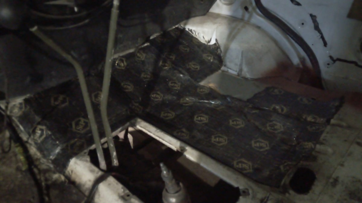

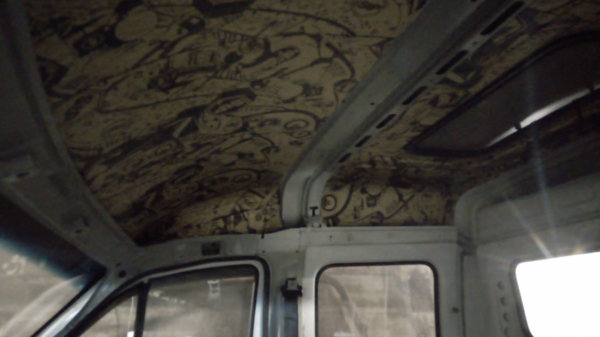

Сегодня закатал вибро изоляцией потолок.  Старая и проверенная STP Gold. Мне очень нравится.  На пол начал ложить STP Бимаст Бомб Премиум, но блин материал закончился. И главное в магазине нету как назло, я всё скупил :) теперь придётся ждать пока привезут, а щас локдауны эти.  Но фронт работ ещё есть.
Хочу щас заморочится и покрыть сверху сурика краской для нанесения дорожной разметки раму.  И уже потом слой пуш сала с битумом. Вроде как дорожная краска самая стойкая к мех воздействию и соли. Ну её найти тоже целая проблема. Попробую дорожников тряхнуть.
Offroader

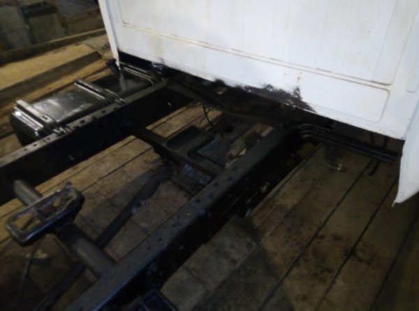

Сегодня обработал днище и раму поверх сурика пушечным салом+ смола антигравий.
Разогревал всё на электроплитке в ведре, по началу добавил пол литра отработки на донышко чтобы не пригорало. Потом Закинул антигравий и пока он растапливался начал выковыривать пушечное  сало. Выковыривать пуш сало занятие реально не из лёгких. Оно как хозяйственное мыло, совсем туго ковырялось. Потом размешивал непрерывно и вот оно всё разогрелось и стало жидким очень даже. Но потом поставил плитку на одно деление поменьше и залил субстанцию в пистолет для анти гравия. Ложится очень легко но заливать приходилось по пол баллона чтобы не остыло быстро. Ну в принципе никаких сложностей. Ушло много пар перчаток правда. Крыл сверху на сурик и он очень хороший индикатор, сразу видно где непрокрас и где маленький слой.  Но расход материала очень большой. У меня на раму и днище кабины и под передними крыльями ушло 3 кг пушсала и 3 кг антигравия и 0.5 кг отработки моторной. И всё это я выбрызгал без остатка. Ну в ведре оставалось снизу с пол литра разного шлака, не промешавшихся комков и мусора, но чтобы пестик не засорять я набирать уже не стал.

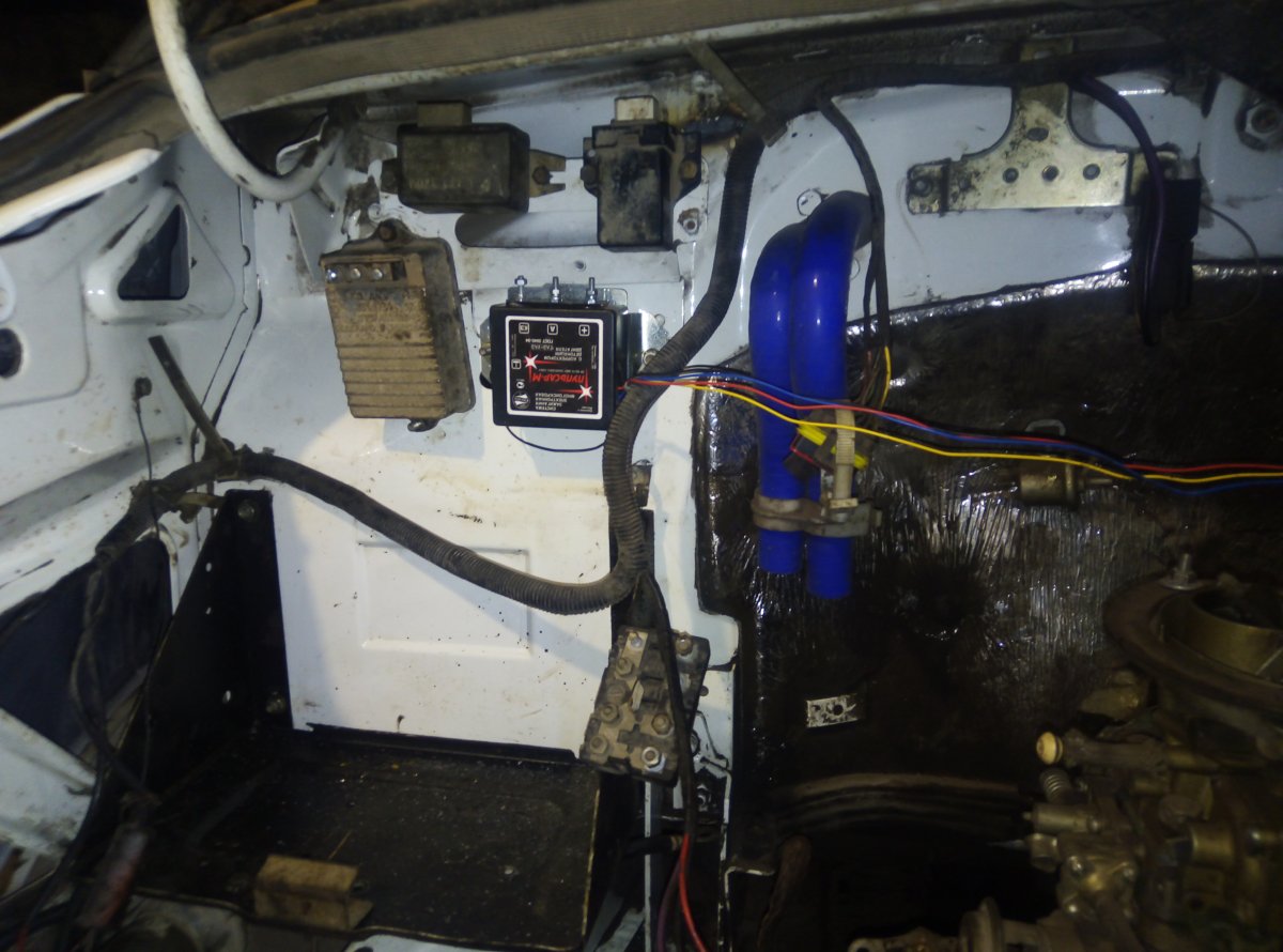

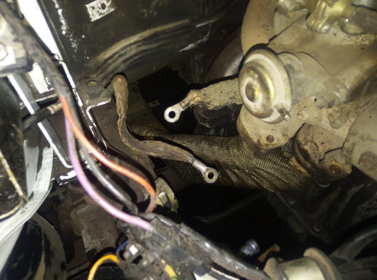

Ну тоесть электрика.
Разместил по маленьку блоки. Поскольку у меня 402 на карбе так что комп ненужен и на место его крепления встали реле регулятор и коммутаторы. Заодно поставил и давно лежащий для случая Пульсар-М с электронным октан корректором. Штука интересная при смешанном цикле эксплуатации газ-бензин. Но на случай ядерного взрыва рядом поставил стандартный коммутатор, если что провода перекинуть не долго.
Поставил и выключатель массы дистанционный. Честно говоря отличная штука. Ненужно каждый раз лазить под капот. Достаточно кнопку нажать в кабине и масса включена или выключена. И при этом АКБ не расходуется. Кулачковая система включения и выключения массы. Хотя с виду не отличить от старой, которая только выключаться умела дистанционно.  Вобщем тема грамотная и нужная.  Крепление АКБ краской красить бесполезно, ибо коррозия обеспечена, так что покрыл смолой. Вобщем помаленьку, неспеша, картина вырисовывается. Работаю только под настроение и свободное время.
Нужно ещё лонжерон грунтануть и пыльнуть, ну так для фэншуя.
Заодно внедряем силикон по всем шлангам. Будь моя воля я бы и топливные на него перевел. Но что то боюсь, просто нет знаний как силикон с бензой дружит.   А так бы и трассы топливные все на силикон перевел. Как водяные и вакуумные.
Самый прикол это термо лента как в драг рейсе на выхлопе. И главное по сути я незнаю ЗАЧЕМ ОНА МНЕ ??? но просто валялся моток со времён тоёты супра. нужно же его куда то намотать...  ну выкинуть рука не поднялась, а тут 402 двиг...    ну и мотанул.     Правда незнаю зачем мне это но хотябы выглядит круто :) .
Вобщем по маленьку газель 4х4 приобретает не только форму но и содержание.  Повторюсь, делаю не спеша в удовольствие и по деньгам...   Ну мне уже нравится а это ведь самое главное... и удовольствие от процесса получаю НЕМЕРЯНОЕ :)

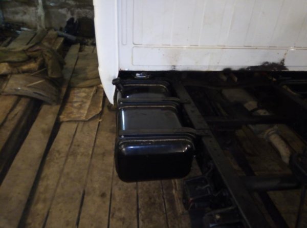

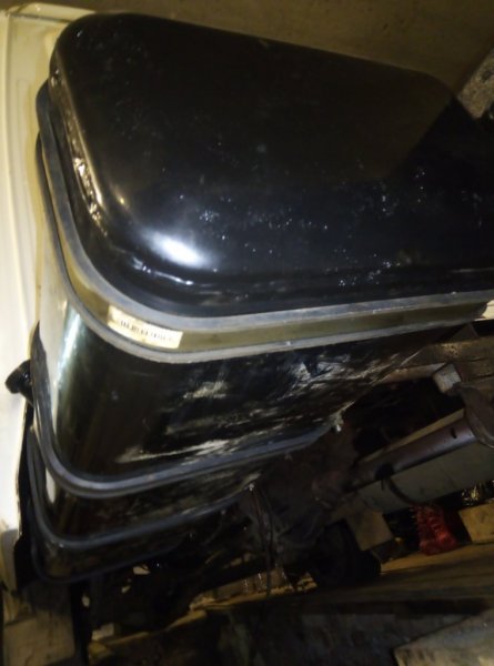

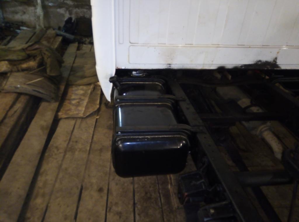

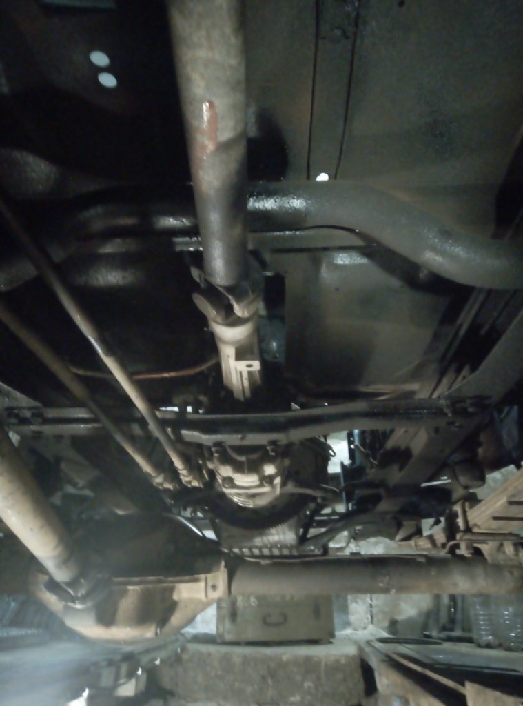

Поставил Бакоровский бак на 120 литров для дальних перегонов.  Было в наличие 4 кронштейна крепления бака, ну решил их все и использовать, хотя Бакор требует три а не четыре. Но думаю лишняя точка крепления лишней не будет, да и раму чуток разгружу.  Справа на раме также кронштейны для правого бака, однако там набит номер рамы и длинный бак уже не поставить так что будет стандартный 80 литров или 70 (незнаю сколько он точно в стоке). Зацепил большой бак именно как хранилище, так что будет насос работать на перекачку, мне так удобнее, чтобы один кончился, потом перекачать но я точно знал что у меня есть запас. Попутное замечание: на стандартные крюки новые ленты не натянулись, пришлось их сдавать в магазин и покупать удлинённые крючки.
Ещё радует момент что это Фермер и половину Бакоровского бака не видно из под кабины. Ну торчит он как будто вполне стандартный бак снаружи.

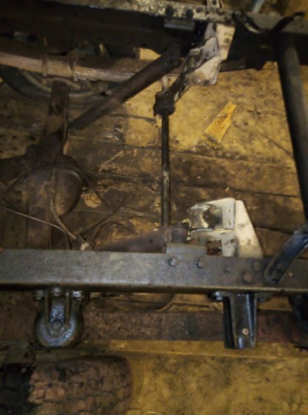

Также поставил задний стабилизатор
Незнаю на сколько эта штука нужная на 4х4 машинах, тем более если учесть что у меня по концепции получается явный ТЯГАЧ с занижеными парами да ещё и раздатка понизит и всё это на 402 низовом моторе.    я так понимаю по расчёту что ниже некуда будет,    скажем просто на этой паре мотор в среднем нормально ехал только 60 при 70 он уже ревел.   больше 80 он ревел но не ехал.  Теперь всё понизит раздатка и какая для него норм скорость будет на выходе я незнаю. Но зато есть перспектива вкатывать туда хоть 35 дюймов резину.  Ну посмотрим. Машина вобщем то и собирается как альтернатива джипу экспедиционнику. Так что посмотрим

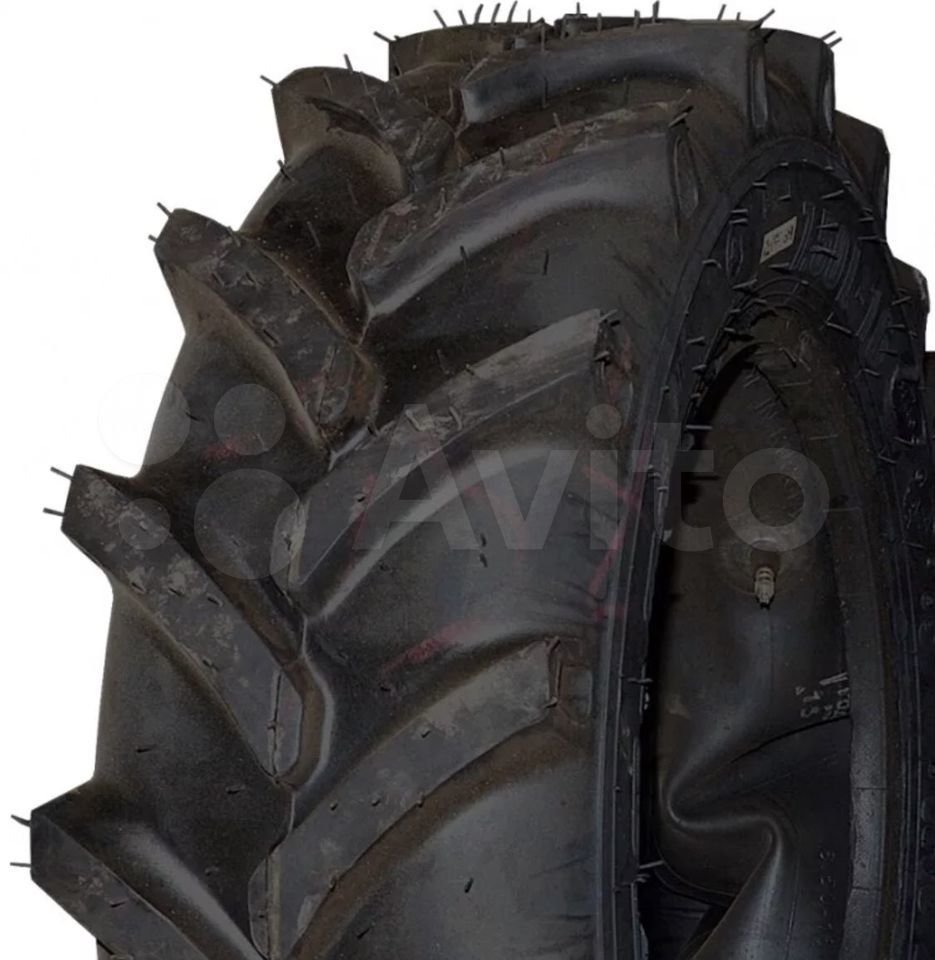

С 33 калесами и 406 мотором Баргузин не едет как надо. Надо задуматься о моторе если колёса большие ставить собрался
Offroader
ну в теме читал. Какраз именно на этот счёт один дядька отписывался что тоже катается на 33 и на 402 моторе и очень доволен ибо тяга с низов, всё дозировано и не буксует излишне. а 406 не заходит просто из за компьютера. Я бытовую умную технику люблю тока дома в квартире, в машине я всё умное ненавижу. Мне карбюратор нужен без контроллеров зажигания. Ну как бы своя концепция. И к тому же мне вобщем то и нужна машина тягач для бездорожья. Пусть 60 будет переделка по прежнему. Главное чтобы ехал. Да и одевать хочу 7.50L-16 Nortec TS01
У них и индекс скорости небольшой всёравно.

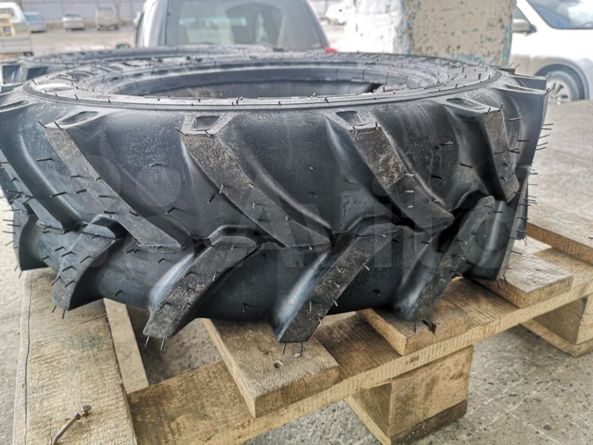

Почти подобную резину в более крупном размере юзал на Ниссан Патрол раньше. Но то была классическая Белочка Ф-Бел-160  и я скажу так что даже при 40 км.ч ехать было уже практически невозможно. Вибрация ацкая. Но всё компенсировалось с лихвой на бездорожье. Никакие Сильвера или Максисы КрепиКраулеры не лезут не в какое сравнение. По началу проходимость возрастает на столько что чувствуеш себя всемогущим даже на заднем приводе. Правда потом жтого мало и постепенно начинаеш искать предел резины. И он конечно есть.  Но то что могут трактора с уверенностью могу сказать не могут просто тупо МТ.  Ну конечно если мы не говорим тупо о жидком болоте.  Правда есть нюансы, иногда нужны ободрышы чтобы помягче огибали и хотябы чуток травились.     Но смысл один.  Думаю нортеков должно какраз под вес Газели снаряженной хватать.
Так что 40 км.ч норм.     60  пределка...  ну если смогу 70 и просто сверхзвук и мне какраз это и нужно.  Думаю моё занижение должно как раз под этот предел вписаться. Но там будет видно. Может захочется и на Белочку перейти... там увидем. Нужно пробовать.   Но 406 и 405 сразу нет. уберите компьютер тогда подумаем.   может 421 или СОТКА в простонародии  (вроде же он сотка правильно ?  не 409 же ?) .

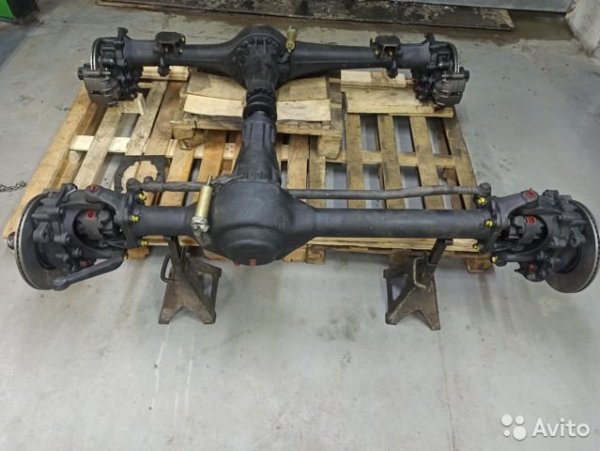

Кстати интересный факт для раздумья.
Читал я много споров на форумах что мол в Газеле передний мост на открытых крестовинах и типа скорость не равная, это аЦтой, она открытая и каки туда набиваются она быстро умрёт это аЦтой конструкция аЦтой.
Я подумал - ну плохие они какие мосты у Газели. а какие же хорошие ??    а какие же мосты самые лучшие и образцовые и всеми любимые..??? И давай в уме пальцы загинать..   ага 1)  Незабвенная тоёта 80 и 105 !  -      пффф   они на асфальте рвуться... на спор ставите все локи руля до отказа в сторону и газу в пол на асфальте ..   передний диф 105 привет :) ))))   ...     ну а 80 его клон.  ну вобщем тоёта не пойдёт.  КТо следубщий ???
2) Ниссан Патрол = ага конструкция надёжная и закрытая и да нет претензий хороший мост = но он закрыт И может пусть ласкает ЧСВ спорющих ..     идём дальше
3) Шышыго мосты. ну конечно круть как и Патрол, не рвуться на джипах но прекрасно летят на шышыгах имено шышководы жкстремисты то и дело меняют их на трактора Урал или зил 157 и так далее  и они всёже категория Ц..  не совсем верное сравнение..
4) УНимог лапландер - ага - вот он вожделенный фетиш всего человечества. вот он венец творения безоговорочный. ну всё есть цель жизни.
лезу я такой на известнейший сайт который и называть не буду уж сильно он известен что и другие ненужны... и что я вижу там..????
объяву о продаже мостов Унимога. Открываю фотос и ОПА !!!!!!!!!!!!!!!!!!!
Так он же тоже унизительно открытый и тоже на крестовинах.   ДА понятно что это мерседес и там лигирующие добавки не украли... да наверняка как и положено гестаповцам выдержали технологию какой нить цементации и обработку шеек токами высокой частоты...    Да понятно даже что они на редукторах.   Кстати где наши машины современные с редукторами ??  При СССР хоть был УАЗ и ЛуАЗ куда они ушли теперь...
Но всё не важно...  важно одно - что САМАЯ НАДЕЖНАЯ КОНСТРУКЦИЯ жто всёже они и никак иначе.    просто УНимог плохого не посоветует и не сделает...   как бы Фетиш то незря мировой.  Сказать точно что помешало нашим повторить бундесов я немогу...   ну как обычно гдето то что то пошло не так как планировалось. Но тем не менее... всё как есть. Имеем что имеем. Но сама конструкция тут непричём..

Я думаю на сырой луговине где машина начинает дёрн резать  402 не хватит сил провернуть трактора он тупо заглохнет.
33 джанглы 406 ели вытягивал на 1 о второй передачи ообще речь никогда не шла..406 овощь да и 402 тоже работал я на буханке с таким ДВС. Вот УМЗ трёх литровый тянет нормально по сравнению с этими овощами
Помню был второй идол из 90 знакомый по фильмам Командо или Терминатор это Форд Бронко или Шеви Сильверадо... так вот к слову они теперь превратились в автохлам и заполонили наши просторы тоже и вот на низ всё теже крестовины открытые... и у демократов они работают не хуже зигунов...   так что подитожив = конструкция лучшая. Воплощение = как смогли.
P/s забыл отметить что цена унимогов превысила три цены моей газели вторичного рынка.
Только у унимога в приводе двойная крестовина, а не одинарная как у нас

Offroader
ну про овощи.
не путаем лошади с крутягой из физики.
и потом двойная где ? в карданах ? ну так она друг друга гасит... в полуоси одна и там и там как вижу я .
про Унимог.
пусть две крестовины а на надёжности как должно сказываться то ??  типа вибраций разных порядков меньше и вот она ходит ?  а наш типа такой плохой и не ходит ??  может просто технологий не выдерживают или я не прав ?   мне тоже интересно
Но хоть вопросы правильные. Спасибо за такиие, спасибо что вообще мой бред анализируют :) ))))))
