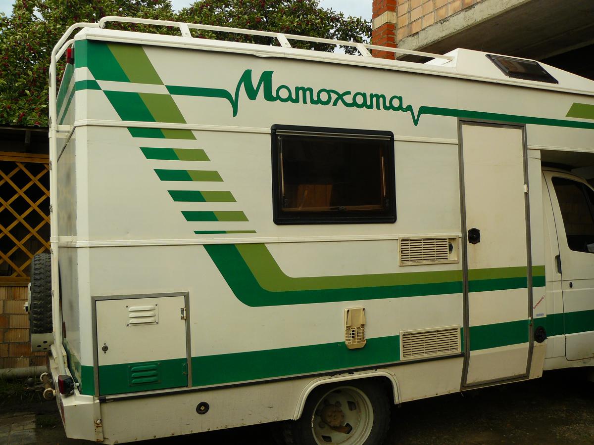

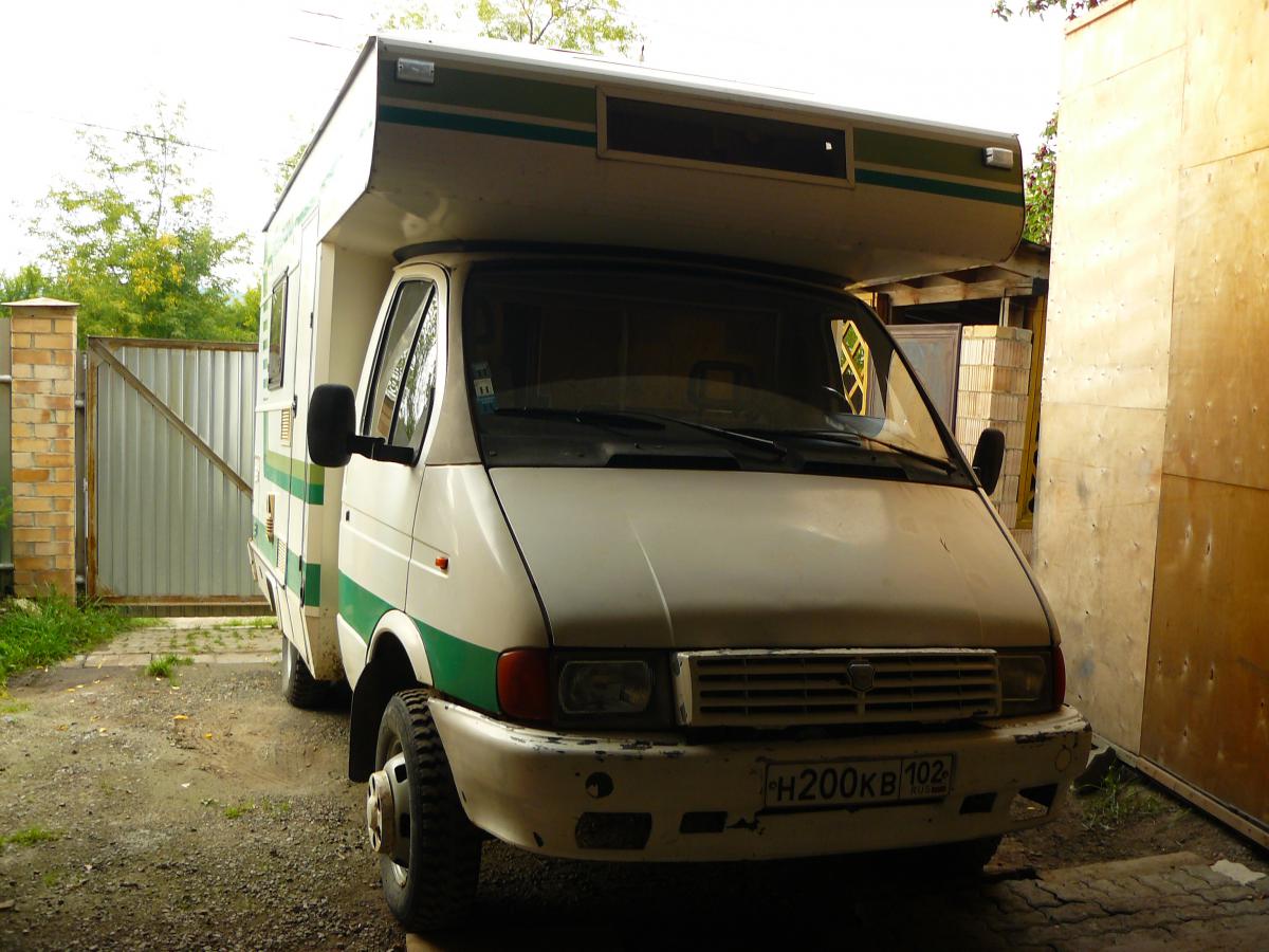

Виталий 02 0 Опубликовано 23 июня, 2015 День добрый форумчане! Я стал обладателем автодома на базе полноприводной газели-брал чисто для поездок на природу на короткие расстояния,на длинные есть импортный автодом. Конечно с импортным не сравнить,руки бы оторвать как сделали глупо-всю внутрянку пришлось переделать полностью,зато проходимость и комфорт на отдыхе-просто супер, в -40 на зимней рыбалке живем в тепле. Теперь надо заняться переделкой ходовки-говорят выпустили новую раздатку-хочу ее поставить,перебрать рулевую, а то руль не свернешь,короче перебрать всю. С 1996 года много времени прошло и может появились более усовершенствованные узлы. Тут есть тема по тюнингу ходовки или придется изучать каждую тему по каждой детали? Поделиться сообщением Ссылка на сообщение Поделиться на другие сайты
Toyota007 2 888 Опубликовано 23 июня, 2015 Виталий 02, Дорого получается.новая раздатка 55р.новая немецкая рулевая 27р.Рулевую ещё придется доколхоживать.сращивать карданные валы руля,у тебя старые сейчас на ZF они новые.не заменяемые...Плюс устанавливать сам насос гура на двигатель.желательно тоже немецкий. Поделиться сообщением Ссылка на сообщение Поделиться на другие сайты
