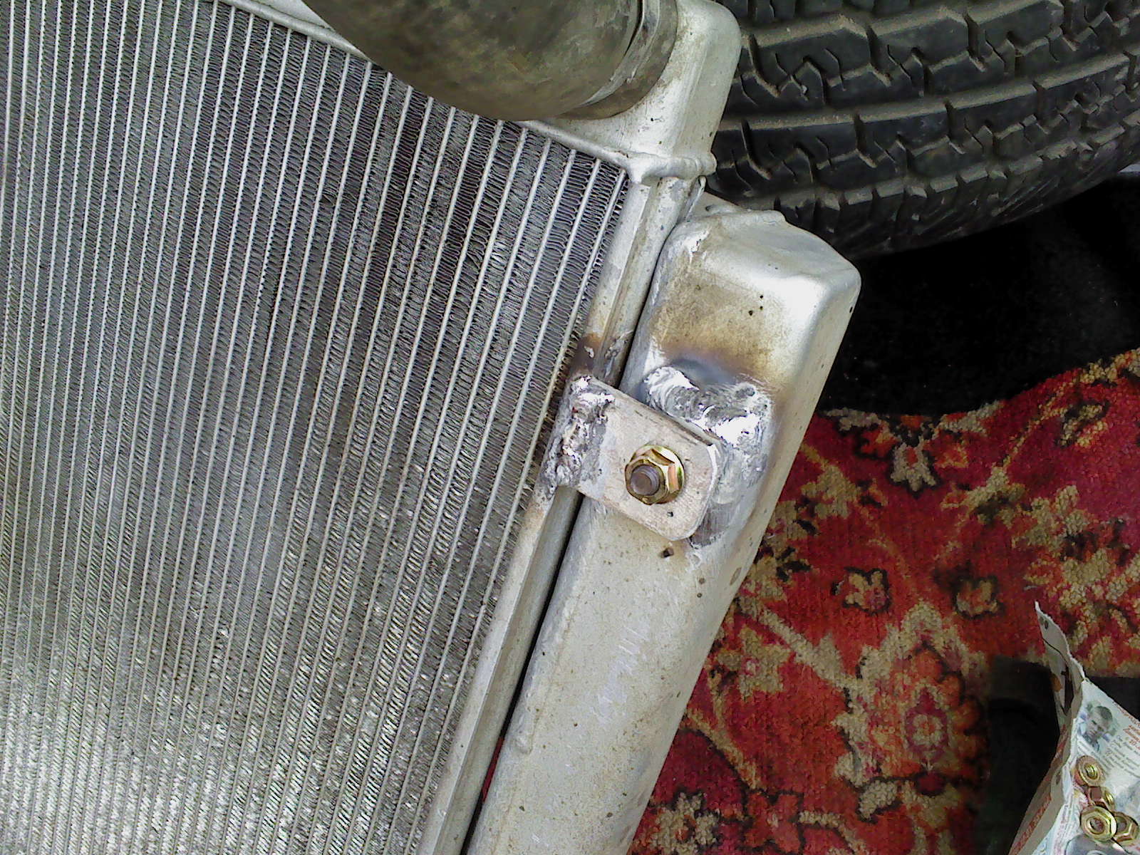

Андрей694 0 Опубликовано 26 мая, 2012 Lacevod сказал: На счет конвеера не знаю, но в магазине лежал новый ( не самопал) Нашел - http://alpas-zavod.ru/products.htm Самый нижний Наш - " По желанию заказчика неразъемное сварное соединение радиаторов в единый блок может быть заменено на разборное болтовое соединение."На этой неделе разъединил радиатор иразогнул пружину, но видно не в ту сторону,крыльчатка вообще неблокируется темп за90 хотя на улице 16-18. Поделиться сообщением Ссылка на сообщение Поделиться на другие сайты
Alex030569 6 408 Опубликовано 26 мая, 2012 slavva1996 сказал: нашёл в инете инфу что наши термостаты при 85 гр полностью открываются в отличие от иностранных которые при 85гр только начинают открытие,будет время попробую поставить наш,если подойдёт по размеру,тем более это не сложно.всего три болта под ключ на 10нет смысла это делать.я вообще пробовал без термостата-греется так же.Вывод-только разъединение интеркулера с радиатором и подгибание пружинки на виско-муфте. Поделиться сообщением Ссылка на сообщение Поделиться на другие сайты
Onion 18 Опубликовано 26 мая, 2012 Alex030569 сказал: нет смысла это делать.я вообще пробовал без термостата-греется так же.Вывод-только разъединение интеркулера с радиатором и подгибание пружинки на виско-муфте.Без термостата и будет греться поскольку термостат не только открывает большой круг но и закрывает малый, поэтому без него ОЖ будет циркулировать в основном по малому кругу. Поделиться сообщением Ссылка на сообщение Поделиться на другие сайты
Dmitrij 312 Опубликовано 26 мая, 2012 сегодня я всё таки то же победил температуру путём подгиба пружины.стало включаться так:если происходит быстрое поднятие температуры,когда топиш гружоный на подъём,то ощущается резкое включение вентилятора гдето градусах на 92-95.Но при плавном подъёме температуры,когда едиш по ровной 100 км\ч ощущается включение вентилятора плавное, градусах на 85. Но не на полную мощность.шум не такой сильный.Охлаждает где то примерно до 82 и отключается.Но вот хочу заметить что при подгибе пружины обязательно удерживай клапан пасатижми,удобнее линногубыми утконосами,от проворачивания.Я когда первый раз стал подгибать,то провернул.Потом неделю ездил с постоянно включённым вентелятором,ушёл с метки и не мог понять в чём дело..Думал свернул клапан,но потом раобрался.Когда освободите конец пружины ,нужно плавно повернуть её вместе с клапаном против часовой стрелки до упора и сделать отметку.Очень хорощо вио,если простым карандашом.Потом гнуть на 1мм..У меня получилось раза с 5-го. alexgop сказал: Dmitrij, ничего не чуш!! к примеру как ты пишешь про умз... на новых умз 4216 нет малого круга... тупо магистраль на печку..так для чего по твоему термостат?объясни. Поделиться сообщением Ссылка на сообщение Поделиться на другие сайты

корешок72 27 Опубликовано 28 мая, 2012 dtrans сказал: Зачем что то колхозить. Машине год, пробег 43000 км, снял -промыл радиатор в апреле, подтянул спиральку на 1 милиметр, t при нагрузках 92-95 включается муфта, охлождает до 82. В пробках и на светофорах врубается на 85.Да конечно не надо,просто когда радиатор разъединишь,там после твоей промывки столько этого ватина осталось.А через 3 года вообще не сможешь прочистить.(за коксуется дай боже)Но решает конечно каждый сам ,что ему проще и выгодней.Разъединить и промывать по человечески(может и забиваться так не будет вообще) или в магазин за новым. Поделиться сообщением Ссылка на сообщение Поделиться на другие сайты
