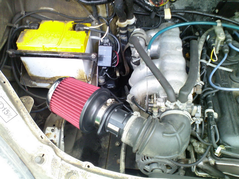

Уже неделю катаюсь с нулевиком, ставил не в целях увеличения мощности, а в целях увеличения свободного пространства под капотом. Ощущения самые положительные, обороты набирает вразы лучше, чем со штатным. Изменился немного звук работы двигателя на высоких оборотах, вообщем я доволен. Оделся прям на ДМРВ, а что бы не болтался на патрубке, прикрутил пластиу одним концом к ДМРВ, там есть дырки для крепления, а другим концом к впускному коллектору.
kaa31
Romeo79 У меня так же! Но фильтр в закрытом конусе, а ранее стоял точно такой как у тебя, но после сервиса обнаружил два разрыва(сам порвался или кто помог?) - купил новый с наружным корпусом - так целее будет.
Для критиков замечу, что надо не только читать полезную литературу, но и четко понимать предмет обсуждения, а нулевик - простая и понятная вещь и при првильном уходе за ним вреда нет, а его установка на Газели прежде всего нужна для высвобождения подкапотного пространства и получения доступа к масляному фильтру! Остальные достоинства сомнительны или незначительны. Для тех кто не каждый день открывает капот нулевой фильтр противопоказан.
Romeo79
Скорее всего в сервисе порвали.
