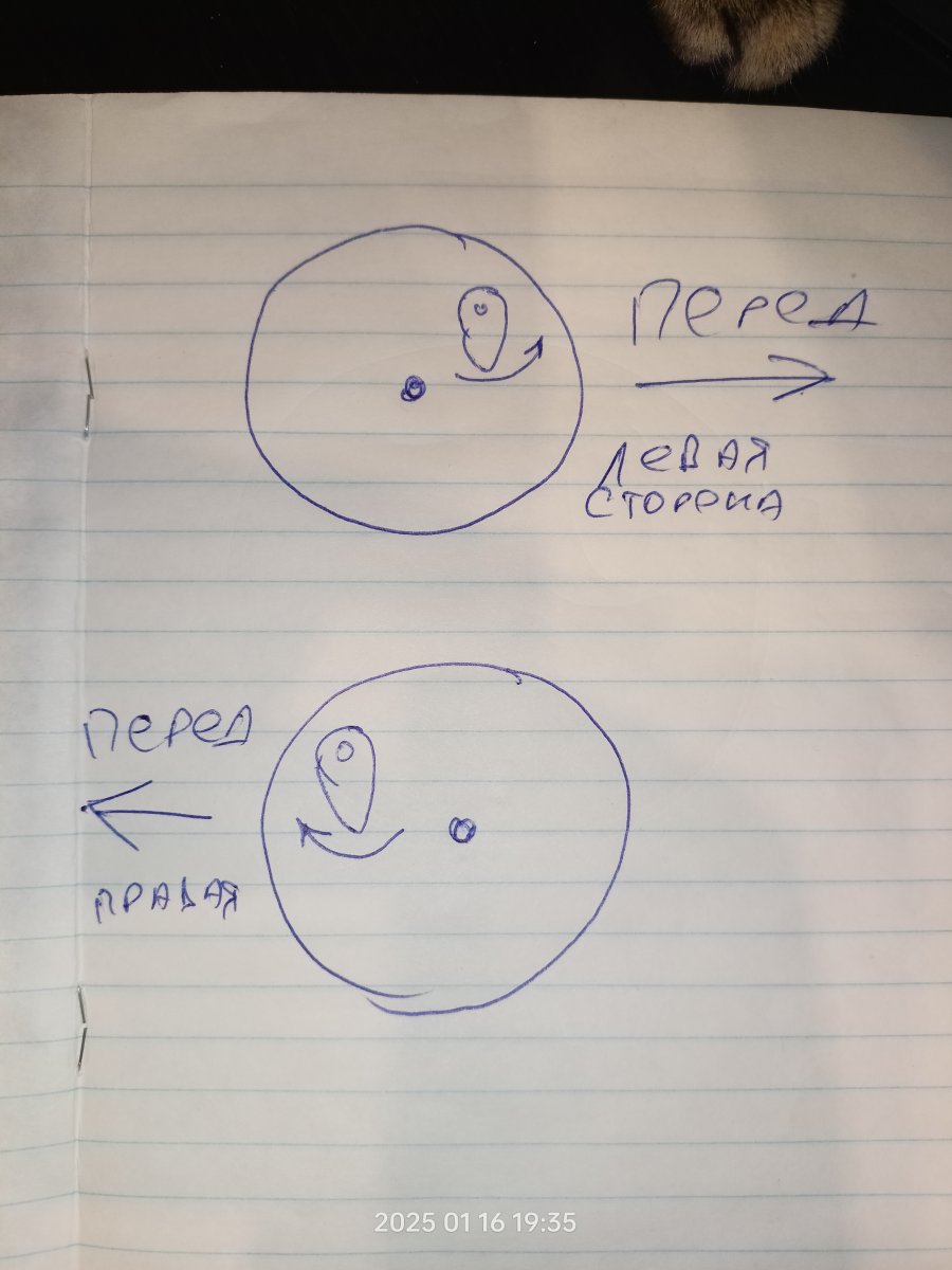

Alex030569 6 389 Опубликовано 16 января 31 минуту назад, dtrans сказал: Куда падает? На землю? Я имел ввиду не перпендикулярно оси. Я таких направлений вращения не знаю. Когда меняешь колодки не поленись,посмотри как ведёт себя эксцентрик. Смотрим изнутри на эксцентрик,он опущен вниз,начинаем вращать его в сторону колодки через низ. 1 Поделиться сообщением Ссылка на сообщение Поделиться на другие сайты
dtrans 1 021 Опубликовано 16 января (изменено) 20 минут назад, Alex030569 сказал: Когда меняешь колодки не поленись,посмотри как ведёт себя эксцентрик. Смотрим изнутри на эксцентрик,он опущен вниз,начинаем вращать его в сторону колодки через низ. Не лень рисовать было? Ещё и не правильно. Я и так знаю, что левое против часовой, а правое по часовой. Про "разведение", я упомянул, потому что заклинивший трос не дал мне их развести. Изменено 16 января пользователем dtrans 1 Поделиться сообщением Ссылка на сообщение Поделиться на другие сайты
zhn36 656 Опубликовано 16 января 17 минут назад, dtrans сказал: Я и так знаю, что левое против часовой, а правое по часовой. лево право есть проще разводят колодки всегда кручу на мост 1 Поделиться сообщением Ссылка на сообщение Поделиться на другие сайты
Alex030569 6 389 Опубликовано 16 января (изменено) 49 минут назад, dtrans сказал: Не лень рисовать было? Ещё и не правильно. Я и так знаю, что левое против часовой, а правое по часовой. Про "разведение", я упомянул, потому что заклинивший трос не дал мне их развести. Если бы знал как правильно то не писал бы такое.А нарисовано все правильно и четко. 5 часов назад, dtrans сказал: Колодки менял года два назад. Левый развожу, кручу эксцентрик лево/право и нифига. Плюнул и забыл 30 минут назад, zhn36 сказал: лево право есть проще разводят колодки всегда кручу на мост А ты уверен в правильности разведения эксцентрика? При твоём методе эксцентрик будет всегда упираться в ушко верхней пружины.Это не правильный метод.Где ты это увидел? Изменено 16 января пользователем Alex030569 Поделиться сообщением Ссылка на сообщение Поделиться на другие сайты
zhn36 656 Опубликовано 16 января 28 минут назад, Alex030569 сказал: При твоём методе эксцентрик будет всегда упираться в ушко верхней пружины.Это не правильный метод.Где ты это увидел? конечно уверен Поделиться сообщением Ссылка на сообщение Поделиться на другие сайты
