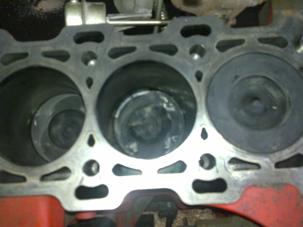

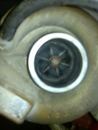

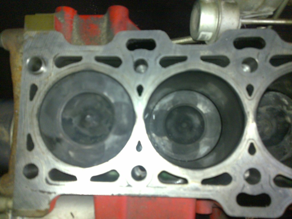

31rus 10 Опубликовано 10 апреля, 2012 вот тема для размышления человек заправился!!!и вот итог 4 форсунки турбина и смотрите!!! решайте сами!!! еще фото а то не влезли!!! Поделиться сообщением Ссылка на сообщение Поделиться на другие сайты
RESIDENT__I 5 Опубликовано 10 апреля, 2012 вот тема для размышления человек заправился!!!и вот итог 4 форсунки турбина и смотрите!!! решайте сами!!! еще фото а то не влезли!!!А ТУРБИНА ТУТ ПРИЧЕМ? НА НЕЕ КАК КАЧЕСТВО ТОПЛИВА ОТРАЖАЕТСЯ? Поделиться сообщением Ссылка на сообщение Поделиться на другие сайты
52RUS 1 855 Опубликовано 10 апреля, 2012 вот тема для размышления человек заправился!!!и вот итог 4 форсунки турбина и смотрите!!! решайте сами!!!чёт я не совсем понял,заправился, ииии?в итоге:есть закопчёные поршни и турбина...с поршями всё понятно,они другими в дизельном моторе и не бывают,а вот турбина закоптилась..ну я думаю рециркуляция виновата Поделиться сообщением Ссылка на сообщение Поделиться на другие сайты
31rus 10 Опубликовано 11 апреля, 2012 чёт я не совсем понял,заправился, ииии?в итоге:есть закопчёные поршни и турбина...с поршями всё понятно,они другими в дизельном моторе и не бывают,а вот турбина закоптилась..ну я думаю рециркуляция виноватасмотри внимательно!!!!там сгорел поршень!!! смотри внимательно!!!!там сгорел поршень!!!а турбина крякнула!!!крыльчатка болтается!!! :blink: Поделиться сообщением Ссылка на сообщение Поделиться на другие сайты
52RUS 1 855 Опубликовано 11 апреля, 2012 смотри внимательно!!!!там сгорел поршень!!! а турбина крякнула!!!крыльчатка болтается!!! :blink:мутные фотки,особо и не разглядишь. форсунка лила навернякатурбина- это масло г,воздушный фильтр надо чаще менять(как вариант подсос воздуха мимо фильтра),остановка двигателя сразу после нагрузки,качество турбины хреновое. Поделиться сообщением Ссылка на сообщение Поделиться на другие сайты
