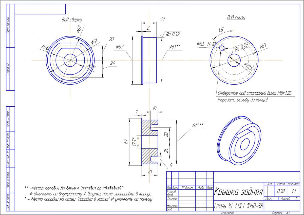

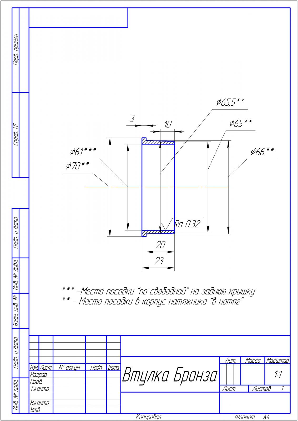

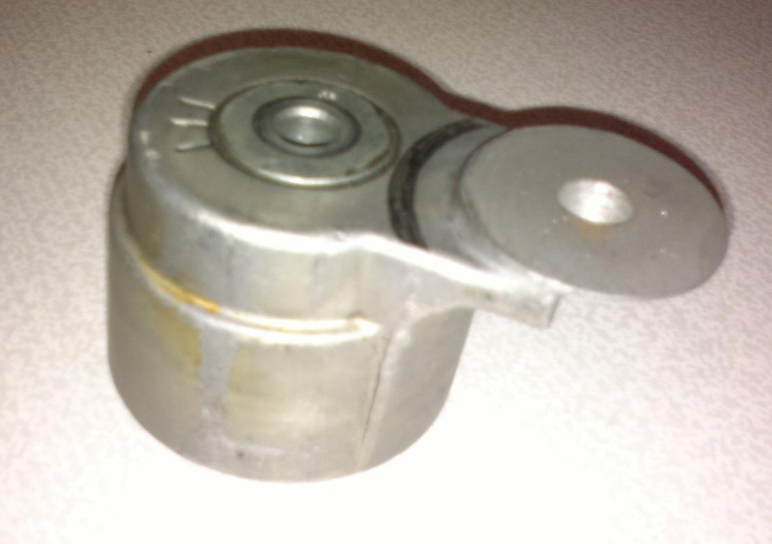

Cerj 0 Опубликовано 31 января, 2013 Всем Газелистам привет! И так приехал домой отоспался и все таки нашёл время отписаться по результатам доработки механизма натяжения ремня. Может кому-то и пригодится сей девайс и он послушает умную мысль бывшего инженера-конструктора с 8 летним опытом на машиностроении.С момента того как я произвел доработку данного механизма прошло более 1,5 месяца. Это где-то более пятидесяти холодных запусков в диапазоне -23 до +5 , а пробега 21 562 км. Кроме того, ремень всё это время стоял без одного ручья и установленный с завода и он ни разу не пискнул (пробег на данный момент 110 т. Км.). Хотя ранее пищал как минимум два раза в день. Мне очень стало любопытно, что же стало с моей втулкой и нужно ли ускоряться с изготовлением нового мех-ма с игольчатыми подшипниками, да и правильно ли я рассчитал ранее ресурс данного мех-ма. В общем пока менял масло, добрался я и до натяжителя. Скинул натяжник разобрал и. . . . Визуально износа на втулке видно не было. Поставил индикаторную стойку, и осевое перемещение увеличилось на 0,05 мм, перемешение относительно параллельности осей вращения составило половину деления индикатора с классом точности 0,01 мм. Прикинул на компе в «Компасе», в общем, это где то 0.5 градуса суммарно на две плоскости наклона. Ну и исходя из того чему меня учили в политехе да и из учебников по машиностроению. Видно что запас по люфтам до того момента как натяжник будет работать вопреки законам механики и скорей всего начнёт свистеть или будет скидывать на шкиве гура должна машинка пробежать еще как минимум 100 000 км. Собрал обратно и оставил поработать старый ремень, а новый кинул за седушку. Всё таки любопытно когда старый накроется. И об этом я обязательно напишу на форуме. А за такой пробег можно и натяжник раз перелопатить. (Сугубо моё личное мнение). Так же мой знакомый товарищ за е . . . . . лся слушать сказки у сервисменов на гарантийке что так и должно быть только надо плиснуть водички. И свист на холодную это нормальный признак работы мотора. . В общем я не о критике работы сервисменов они может и не виноваты, они просто в такой системе работают!!!!! Товарищ мой также произвел доработку данного девайса и свист исчез хотя у него пробег около 20 000. Для того чтобы вам произвести данную доработку вам понадобиться набор гаечных ключей и головок, лом, узкий ремень, умение крутить гайки, знакомый ХОРОШИЙ токарь и фрезеровщик, ну и что бы голова и руки росли с того места. А чертежи моей доработки прикрепил далее.Скидываем защиту. (Что бы не мучатся откручивать гайки, я заклепал в раму гайку заклёпку м6 и защиту прикручиваю только болтами м6х25) Накидываем ремень на ролик натяжника. Один конец цепляем за переднюю рессору, второй наматываем на лом, вылезаем из под авто, наступаем на конец лома и оттягиваем ролик натяжника, с верхнего пассивного ролика после генератора скидываем ремень. откручиваем натяжник. Разбираем его (Откручивать ролик не нужно), берем только корпус с роликом, пружину, и втулку в которой проходит болт крепления к корпусу движка. Бежим с чертежами и детальками перечисленными выше к токарю и фрезеровщику. (Я описал в чертежах всё, и если ребята у станка задают вопросы, значит, они не такие уж великие профессионалы. И есть опасность, что они накосячат, и механизм будет опять голову пачкать или не прослужит долго). Мои токарь и фрезер взяли в сумме с меня за две детали с материалом всего 1 000 рублей. И парились над ними у станка всего 4 часа в сумме, и, не задав ни одного вопроса, у них получилось всё как в аптеке. Собрать всё обратно в обратной последовательности и наслаждаться утренней заводкой.P.S. перед сборкой натяжника с пружиной в нутрии рекомендую работу токаря и фрезера проверить. Для этого собираем корпус натяжника без пружины и проверяем:1. Люфтов не должно быть вообще!!!!!!2. Основание, которое крепиться к мотору должно, вращаться в корпусе без значительного усилия.3. Пластиковую втулку оставляем на том же месте. НЕ трогаем.4. Не забываем о том, что нужно вкрутить стопорный болт М8 в крышку с герметиком или иным клеем предотвращающим выкручивание, а потом обрезаем болгаркой шляпку на высоте от плоскости крышки на 6,5 мм.У меня собралось всё без проблем.!!!! Всем Газелистам привет! И так приехал домой отоспался и все таки нашёл время отписаться по результатам доработки механизма натяжения ремня. Может кому-то и пригодится сей девайс и он послушает умную мысль бывшего инженера-конструктора с 8 летним опытом на машиностроении.С момента того как я произвел доработку данного механизма прошло более 1,5 месяца. Это где-то более пятидесяти холодных запусков в диапазоне -23 до +5 , а пробега 21 562 км. Кроме того, ремень всё это время стоял без одного ручья и установленный с завода и он ни разу не пискнул (пробег на данный момент 110 т. Км.). Хотя ранее пищал как минимум два раза в день. Мне очень стало любопытно, что же стало с моей втулкой и нужно ли ускоряться с изготовлением нового мех-ма с игольчатыми подшипниками, да и правильно ли я рассчитал ранее ресурс данного мех-ма. В общем пока менял масло, добрался я и до натяжителя. Скинул натяжник разобрал и. . . . Визуально износа на втулке видно не было. Поставил индикаторную стойку, и осевое перемещение увеличилось на 0,05 мм, перемешение относительно параллельности осей вращения составило половину деления индикатора с классом точности 0,01 мм. Прикинул на компе в «Компасе», в общем, это где то 0.5 градуса суммарно на две плоскости наклона. Ну и исходя из того чему меня учили в политехе да и из учебников по машиностроению. Видно что запас по люфтам до того момента как натяжник будет работать вопреки законам механики и скорей всего начнёт свистеть или будет скидывать на шкиве гура должна машинка пробежать еще как минимум 100 000 км. Собрал обратно и оставил поработать старый ремень, а новый кинул за седушку. Всё таки любопытно когда старый накроется. И об этом я обязательно напишу на форуме. А за такой пробег можно и натяжник раз перелопатить. (Сугубо моё личное мнение). Так же мой знакомый товарищ за е . . . . . лся слушать сказки у сервисменов на гарантийке что так и должно быть только надо плиснуть водички. И свист на холодную это нормальный признак работы мотора. . В общем я не о критике работы сервисменов они может и не виноваты, они просто в такой системе работают!!!!! Товарищ мой также произвел доработку данного девайса и свист исчез хотя у него пробег около 20 000. Для того чтобы вам произвести данную доработку вам понадобиться набор гаечных ключей и головок, лом, узкий ремень, умение крутить гайки, знакомый ХОРОШИЙ токарь и фрезеровщик, ну и что бы голова и руки росли с того места. А чертежи моей доработки прикрепил далее.Скидываем защиту. (Что бы не мучатся откручивать гайки, я заклепал в раму гайку заклёпку м6 и защиту прикручиваю только болтами м6х25) Накидываем ремень на ролик натяжника. Один конец цепляем за переднюю рессору, второй наматываем на лом, вылезаем из под авто, наступаем на конец лома и оттягиваем ролик натяжника, с верхнего пассивного ролика после генератора скидываем ремень. откручиваем натяжник. Разбираем его (Откручивать ролик не нужно), берем только корпус с роликом, пружину, и втулку в которой проходит болт крепления к корпусу движка. Бежим с чертежами и детальками перечисленными выше к токарю и фрезеровщику. (Я описал в чертежах всё, и если ребята у станка задают вопросы, значит, они не такие уж великие профессионалы. И есть опасность, что они накосячат, и механизм будет опять голову пачкать или не прослужит долго). Мои токарь и фрезер взяли в сумме с меня за две детали с материалом всего 1 000 рублей. И парились над ними у станка всего 4 часа в сумме, и, не задав ни одного вопроса, у них получилось всё как в аптеке. Собрать всё обратно в обратной последовательности и наслаждаться утренней заводкой.P.S. перед сборкой натяжника с пружиной в нутрии рекомендую работу токаря и фрезера проверить. Для этого собираем корпус натяжника без пружины и проверяем:1. Люфтов не должно быть вообще!!!!!!2. Основание, которое крепиться к мотору должно, вращаться в корпусе без значительного усилия.3. Пластиковую втулку оставляем на том же месте. НЕ трогаем.4. Не забываем о том, что нужно вкрутить стопорный болт М8 в крышку с герметиком или иным клеем предотвращающим выкручивание, а потом обрезаем болгаркой шляпку на высоте от плоскости крышки на 6,5 мм.У меня собралось всё без проблем.!!!! Поделиться сообщением Ссылка на сообщение Поделиться на другие сайты
Cerj 0 Опубликовано 31 января, 2013 Блин !! Прошу прощения за плохое качество картинки но большой размер не лезет. там нужно выточить две детали Втулка, и крышку! Кому что не ясно задавайте вопросы отвечу на все. + 7 911 398 29 56. Сергей Псков. Поделиться сообщением Ссылка на сообщение Поделиться на другие сайты

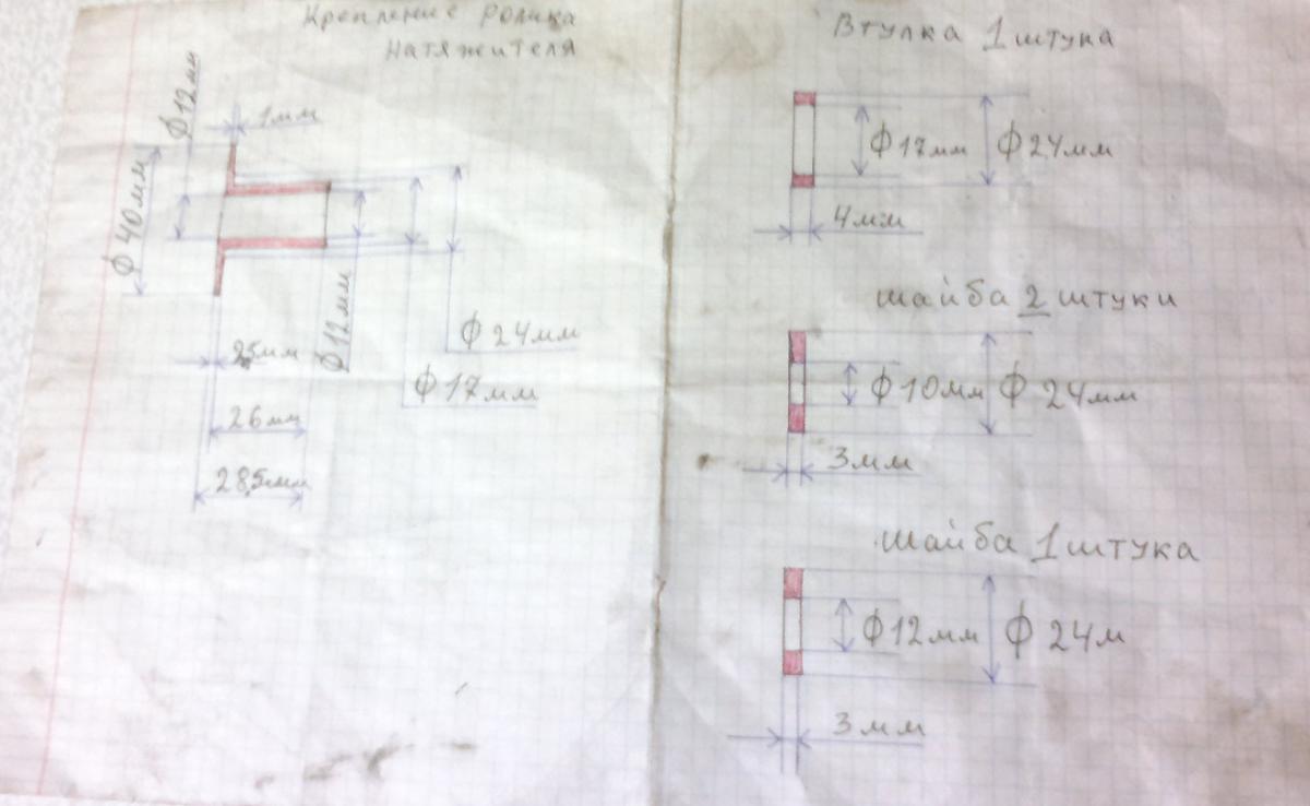

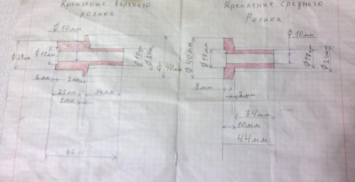

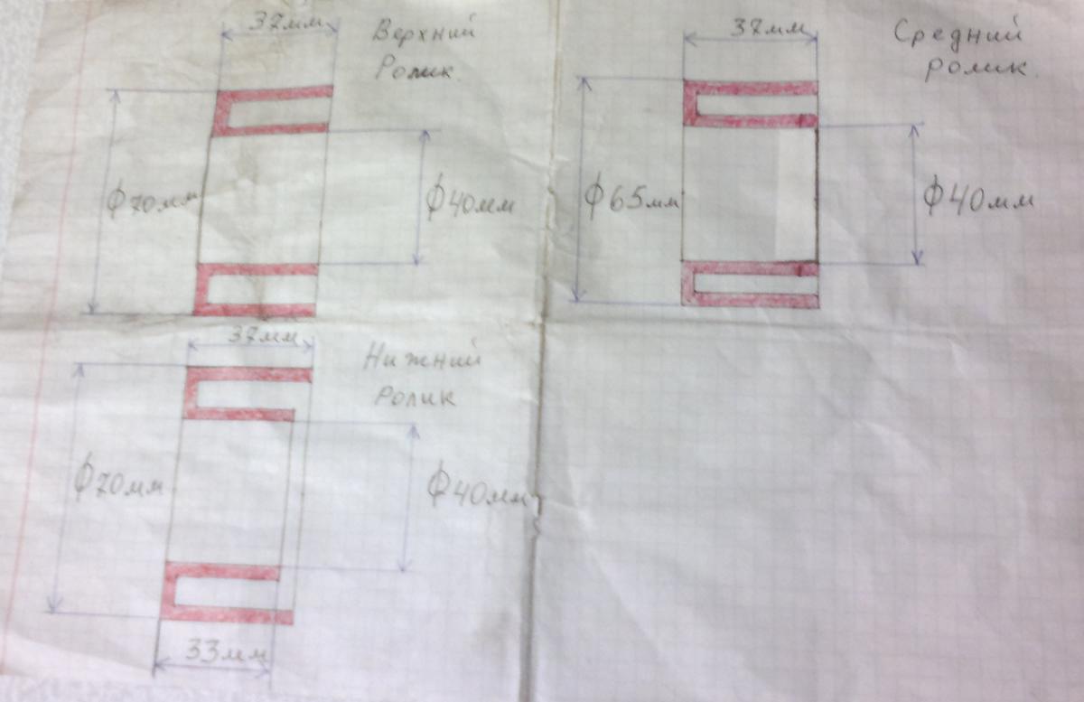

Вован161 7 Опубликовано 19 февраля, 2013 Добрый день! Вот приехал после ТО,время есть,решил написать о своем экспирименте с подшипниками с 08ваз,работали нормально.Одно мучало,обороты подшипника ,номинальная частота вращения 6000-6500,посчитал маловато.Решил вернуться к 203 подшипникам,правда импортным ,по 2 на ролик и крепление через болт.По прежним изображениям ,переделал посадочное место под подшипник с30мм до 17мм,на1мм длинну и насквозь отверствие на 10мм.Сам ролик выточил как с завода,но посадочное место под подшипники от начало ширины ролика и до конца.С двух сторон запресовываю подшипники,а между ними старую внутреннию обойму с 203го подшипника,в итоге 12+12+12=36мм ,ширина ролика.Ролик натяжителя ,внутренняя часть начинается от края ширины ролика на 4мм,между подшипниками втулка ширина 4мм.Посадочное место под подшипники с 30мм до17мм и длинна 26мм и отверствие на сквозь на12мм.Средний ролик что идет с машиной трогать нет смысла,работает нормально.Ремень менять надо,в этом убедился.Ремень идет по центру роликов,между двух подшипников,нету бокового усилия.По утрам все в норме,ни какого писка,так же как и с 08ваз подшипниками.Натяжитель был бы на 5мм короче по высоте, легче было бы подгонять ролик относительно ремня.Так что проблема в верхнем и нижнем ролике,и конечно ремень. Поделиться сообщением Ссылка на сообщение Поделиться на другие сайты
vingod 159 Опубликовано 19 февраля, 2013 выложите весь проццес дороботки с фото и для простых! увы не все тут инженеры и деталь могут сделать из текста.наглядный процесс нужен Поделиться сообщением Ссылка на сообщение Поделиться на другие сайты
Вован161 7 Опубликовано 20 февраля, 2013 Добрый вечер!Вот снимки всех трех роликов и три крепления.Средний ролик я переделал,а так заводской в норме,это по желанию.Вкручивающая резьба болта должна на17мм выступать после детали,это на верхнем и среднем ролике.На снимке нет 2х втулок,которые ставлю между подшипниками,Акуратно разбиваю 2 старых 203 подшипника,и две втулки готовы,но предварительно обматываю в тряпку и держу пассатижами,можно попробывать в тисках.А лучше эаказать токарю!На натяжителе у кого отверстие на10,надо и делать втулку с отверствием на 10мм.Что бы отжимать натяжитель у меня стоит пластинка, в конце в виде трубки, куда вставляю вороток с набора головок,или же пластинку в виде буквы Г с отверствием для крепления через болт с зади натяжителя,тогда потребуется кусок трубки.Когда крепление через болт вероятность прокручивание болта,а так сам натяжитель вращаем.Ролики как заводские во внутренней части не получаются,сколько мог токарь выбрал лишнее,куда мог подлезть резец.На натяжителе где крепится ролик делаем ровную площадку как на снимке,делап все у токарей.Самое главное верхний и нижний ролик и импортный ремень,не китайский.Подшипники купил в магазине генераторы и стартеры,с тайваня, продавец сказал что ставят на генератор,ходят хорошо.Пока все работает,писка нет! Поделиться сообщением Ссылка на сообщение Поделиться на другие сайты
Вован161 7 Опубликовано 22 февраля, 2013 Добрый вечер!Хочу добавить,что когда приобрел авто и в скором времени начались мучения с писком,я подумал что это только у меня.Сначало один товарищ подсказал о дефекте посадочного места верхнего ролика,это причина номер 1.Вторая причина,это ремень,от натяжки никуда не денешься надо крутить столько агрегатов,во первых очень жесткий и гладкий с наружней стороны,не приспособленный для роликов.Нужен конти или оптибель.Третья причина, один подшипник на ролик маловато,подсказку оставили в виде среднего ролика,стоит двух рядный.Столько форумов пересмотрел и везде одно и тоже ,писк при пуске на холодную и заметте везде ремень 6-7 волновый и один подшипник на ролике и есть натяжитель.Только на немногих импортных авто у которых ремень широкий,читал на мерсе стоит на ролике два 203 подшипника,а так экономия.На натяжителе пришлось ставить втулку 4мм между подшипниками,чтобы ролик был мощнее и ремень давил на обои подшипники. Больше причин не вижу,хотя на каждом авто свое. Поделиться сообщением Ссылка на сообщение Поделиться на другие сайты
