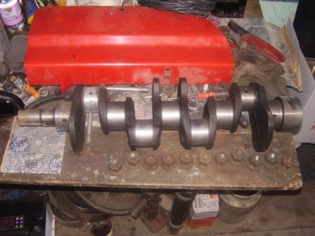

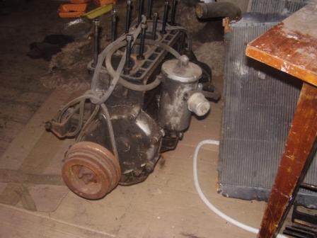

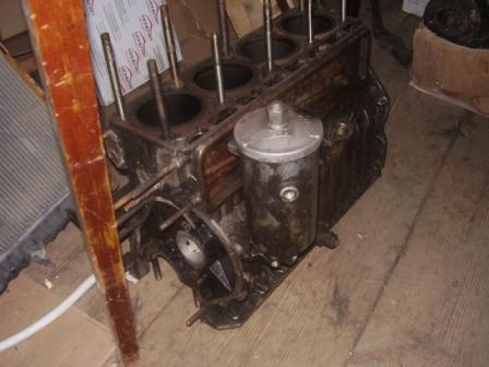

Всем привет! Я совсем не знаком с карбюраторными двигателями ЗМЗ, а сейчас появилась такая необходимость (купил Газель с дв.4026). Прошу мне помочь в ремонте и сборке. Газель досталась в плачевном состоянии ехала только на лямке, на ней стоял не доделанный двигатель у которого перед номером набито 24 как я понял это модель двигателя, и еще у него нет помпы на блоке. А дв.4026 (у него помпа на блоке) достался в коробке, после покупки обнаружил, что нет коленчатого вала и распределительного вала. А вопрос у меня к вам заключается в том, что можно ли поставить колено и распред от двигателя с кодом 24 на дв.4026 и какие характеристики у 24 двигателя. И еще мне отдали колено говорят, что с УМЗ который с сальником, а не с набивкой. На колене есть код 24.1005011.20 пробиваю по поисковику но результата нет. Колено кот отдали оно б/у и с задратой шейкой первого цилиндра, а так оно номинального размера. Бюджет маленький ну я пока без работы, так что купить новое колено и распред нет пока возможности.

у УМЗного вала посадочное широкое под сальник 2-2.5 см. а ГАЗ только пятак под маховик

Alexsei87, так.. давай подробней что имеешь и что хочешь?? к примеру валы с 24 и 402 моторов одинаковые.. колено от умз под сальник не пойдёт на 24 блок..

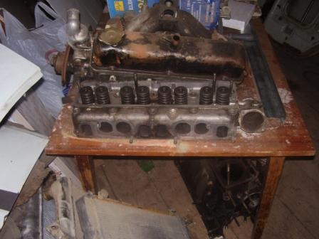

А опознать к,вал по коду кот я уже писал, не получится? Хочу собрать на блок 4026 нормальный двигатель из запчастей двигателя 24. Мне необходимо: 1) к,вал, 2)распред.вал, 3) поршни, 4) шкив колен.вала. Ну может еще что не вспомнить сразу. А головка от 4026 есть своя.

вот то,что я имею
alexgop
вот то,что я имею
что хочешь?

Колено УМЗшное, вал 24Д\402 физически с сальником не совместим. Сальник наверное тоже.
Вся начинка блока 24Д подходит к 402-му. Отличия только в голове по большому счету.

Купил у друга низ в сборе от 402F вот сейчас все 3 двигла разобрал и дефектую. Буду собирать пока низ. Есть вопрос по гильзам, как герметично поставить их чтобы уж точно чтоб не потекло. Но головка пока ставиться не будет т.к, еще надо клапаны претереть. И еще вот есть 3 масляных насоса надо выбрать самый хрошии как это сделать?
