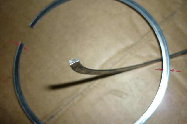

Дизелин 104 Опубликовано 6 марта, 2012 letchik01 сказал: я не правильно написал,износилась нижняя часть верхних компрессионных колец. замок кольца не износился. по толщине стали как лезвие.так быть не должно,но вот получилось ,и не у меня одного такая фигня.хотя я много движков переделал,такого не видел.Такое же дерьмо и у меня стояло ,случай аналогичный.Но это как понял не тенденция а исключение,таких газелей уже тысячи правда нет инфы как уних с движками да еще если после 100000км пробега.Было б интересно узнать. Поделиться сообщением Ссылка на сообщение Поделиться на другие сайты
Дизелин 104 Опубликовано 6 марта, 2012 mebeli сказал: Ну, допустим, а как мог замок кольца не износиться? Что за сказки? :rolleyes:Это не сказки это реальность,4 е компрессионное кольцо распалось на фрагменты. IMG]https://s48.radikal.ru/i120/1203/ec/3897d69e236f.jpg[/img] виден износ по толщине Поделиться сообщением Ссылка на сообщение Поделиться на другие сайты

KVB 20 Опубликовано 6 марта, 2012 Дизелин сказал: Такое же дерьмо и у меня стояло ,случай аналогичный.Но это как понял не тенденция а исключение,таких газелей уже тысячи правда нет инфы как уних с движками да еще если после 100000км пробега.Было б интересно узнать. Дерьмо, было обслуживание авто, я Вам писал в снесённой теме, что это следы пылевого износа колец, Вы до сих пор не верите? А вы упоминали, что за 120 000км. поменяли только 3(три!) воздушных фильтра. С такими износом колец, к нам ежемесячно попадают моторы, с российских машин, особо отличается последнее время Камаз. С патрубками перетёртыми об раму, кривыми фильтрами и т.д. Поделиться сообщением Ссылка на сообщение Поделиться на другие сайты
Onion 18 Опубликовано 6 марта, 2012 KVB сказал: Дерьмо, было обслуживание авто, я Вам писал в снесённой теме, что это следы пылевого износа колец, Вы до сих пор не верите? А вы упоминали, что за 120 000км. поменяли только 3(три!) воздушных фильтра. С такими износом колец, к нам ежемесячно попадают моторы, с российских машин, особо отличается последнее время Камаз. С патрубками перетёртыми об раму, кривыми фильтрами и т.д.Уважаемый KVB, вот вопрос в тему: предположим патрубок перетирается об раму или просто трескается в гарантийный период (у меня на новенькой Приоре весь порепался за 3 месяца) и выходит из строя двигатель, за чей счет осуществляется ремонт? Естественно при соблюдении всех ТО и условий гарантии. KVB сказал: Дерьмо, было обслуживание авто, я Вам писал в снесённой теме, что это следы пылевого износа колец, Вы до сих пор не верите? А вы упоминали, что за 120 000км. поменяли только 3(три!) воздушных фильтра. С такими износом колец, к нам ежемесячно попадают моторы, с российских машин, особо отличается последнее время Камаз. С патрубками перетёртыми об раму, кривыми фильтрами и т.д.Уважаемый KVB, вот вопрос в тему: предположим патрубок перетирается об раму или просто трескается в гарантийный период (у меня на новенькой Приоре весь порепался за 3 месяца) и выходит из строя двигатель, за чей счет осуществляется ремонт? Естественно при соблюдении всех ТО и условий гарантии. Поделиться сообщением Ссылка на сообщение Поделиться на другие сайты

Дизелин 104 Опубликовано 7 марта, 2012 KVB сказал: Дерьмо, было обслуживание авто, я Вам писал в снесённой теме, что это следы пылевого износа колец, Вы до сих пор не верите? А вы упоминали, что за 120 000км. поменяли только 3(три!) воздушных фильтра. С такими износом колец, к нам ежемесячно попадают моторы, с российских машин, особо отличается последнее время Камаз. С патрубками перетёртыми об раму, кривыми фильтрами и т.д.А тему снесли чтоб народ не пугать?Или Автогазу не выгодно?Этот мотор не камазовский,и патрубок стоит как новый и хомуты,и подсоса пыльного воздуха не было,так как неоткуда,а забитый фильтр несет за собой увеличение расхода топлива,и черный дым из трубы и ухудшение динамики.Или официальные дилеры говно продавали в магазине в место фильтра?НЕ надо меня за дебила держать уважаемый KVB. Поделиться сообщением Ссылка на сообщение Поделиться на другие сайты
mebeli 75 Опубликовано 7 марта, 2012 Лёха Юрич сказал: элементарно , если учесть что торец кольца ( рабочая его часть ) покрыта упрочняющим слоем ( как правило хромом) и стало быть , если кольцо из "сыромятины" но с упрочняющим слоем , оно запросто могло износиться по толщине , а не по диаметру.Теоретически, могло, практически, сначала идет износ хрома от замка, что и видно на фото:Зазора там, близко нету. :rolleyes: Износ на конус, от увеличенного зазора между кольцом и поршнем, имхо, это брак поршней. Поделиться сообщением Ссылка на сообщение Поделиться на другие сайты
Дизелин 104 Опубликовано 7 марта, 2012 mebeli сказал: Теоретически, могло, практически, сначала идет износ хрома от замка, что и видно на фото:Зазора там, близко нету. :rolleyes: Износ на конус, от увеличенного зазора между кольцом и поршнем, имхо, это брак поршней.Может и брак поршней, но нижние компресионные кольца и маслосъемные без износа.Поршневые канавки с завода под конус,но зазор увеличен. https://s017.radikal.ru/i434/1112/f0/c26489ba1808.jpg Поделиться сообщением Ссылка на сообщение Поделиться на другие сайты

Лёха Юрич 127 Опубликовано 7 марта, 2012 (изменено) mebeli сказал: Теоретически, могло, практически, сначала идет износ хрома от замка, что и видно на фото:не согласен.разница ширины кольца в указанных тобой точках не что иное как неудачный ракурс фотографии - кольцо правой частью ближе к объективу( ИМХО ) , по этому и"ширее" ... :rolleyes: в любом случае , это НЕ образивный ( пылевой) износ !! при попадании песка/пыли в цылиндр , кольца страдают не так , как на фотках.удачи Изменено 7 марта, 2012 пользователем Лёха Юрич Поделиться сообщением Ссылка на сообщение Поделиться на другие сайты
KVB 20 Опубликовано 7 марта, 2012 (изменено) Дизелин сказал: ...а забитый фильтр несет за собой увеличение расхода топлива,и черный дым из трубы и ухудшение динамики.Или официальные дилеры говно продавали в магазине в место фильтра?НЕ надо меня за дебила держать уважаемый KVB. Дизель электронный, и при засорении воздушного фильтра уменьшится количество поступаемого воздуха в двигатель, соответственно уменьшится давление наддува, так как этот параметр отслеживается блоком управления двигателя, он скоректирует подачу топлива и чёрного дыма Вы не увидете. По поводу пылевого износа, я в той теме вставлял вырезки из бюлетений Камминза, где объяснялись последствия пылевого износа. Для того чтобы всем было понятнее выложите ещё фото блока, Вы его в той теме выставляли, а не только кольца. Если у Вас того фото не сохранилось, могу выложить я(я его сохранил) Я Вас не держу за "дебила", я только стараюсь объяснить, то что давно исследовано моторной компанией Камминз, и пытаюсь убедить Вас неповторять ошибок вновь. И на что необходимо обратить внимание. Лёха Юрич сказал: .в любом случае , это НЕ образивный ( пылевой) износ !!. Ооо!!! А Вы оказывается ещё и Гарантийный инженер по продукции Камминз :lol: . Изменено 7 марта, 2012 пользователем KVB Поделиться сообщением Ссылка на сообщение Поделиться на другие сайты

Лёха Юрич 127 Опубликовано 9 марта, 2012 KVB сказал: Вы же узкоспециализированный специалист, так зачем-же вы лезите в двигатель-то???а вы уже как доктор определили мой диагноз?определили глубину моей "узкоспецыализации"разочарую - и в дизельном двигателе я разбираюсь , и перебираю его если надо , и тонкости переборки знаю , причино-следственную связь поломок установить могу( читай- промер и дефектовку) , и диагностику делаю , когда у ребят руки заняты.а ещё занимаюсь переборкой ТНВД различных видов ( а не только КР ) , в т.ч и электронных , и обкатываю их на самодельном стенде , который полностью отвечает требованиям стенда для обкатки ТНВД. вы сомневаетесь ?у вас есть основания ? вы должно быть по инерции считаете меня юзером , начитавшимся форумов , которому можно навешать лапши ?? ошибаетесь , уважаемый , не выйдет. удачи Поделиться сообщением Ссылка на сообщение Поделиться на другие сайты
Дизелин 104 Опубликовано 9 марта, 2012 Onion сказал: Не хочется ввязываться в полемику на повышенных тонах, просто любопытно- вы не думали что при таком перебеге у фильтра могло порвать штору? Расход воздуха у этого двигателя нехилый, чисто интуитивно мне кажется что ему этого фильтра мало, а тут такой перебег. Хотя конечно может и фильтр был бракованный. Когда ремонтировали двигатель цилиндр не замеряли? Если износ есть значит пыль, если нет значит брак.Замена воздушного фильтра по регламенту через 30.000км по мануалу,сами прочтите и убедитесь.Большая часть пробега у меня была в зимнее время,перебег в моем случае 5-6000км,при осмотре корпуса фильтра и внутреннего прстранства воздушного фильтра не видел я песка и камней и пыли не было и щелей,я вытаскивал для продувки,особенно летом.На цилиндрах есть хон,но на одном поцарапало лопнувшим кольцом,оно стало таким тонким что сломалось. Поделиться сообщением Ссылка на сообщение Поделиться на другие сайты
Onion 18 Опубликовано 9 марта, 2012 Дизелин сказал: Замена воздушного фильтра по регламенту через 30.000км по мануалу,сами прочтите и убедитесь.Большая часть пробега у меня была в зимнее время,перебег в моем случае 5-6000км,при осмотре корпуса фильтра и внутреннего прстранства воздушного фильтра не видел я песка и камней и пыли не было и щелей,я вытаскивал для продувки,особенно летом.На цилиндрах есть хон,но на одном поцарапало лопнувшим кольцом,оно стало таким тонким что сломалось.Не поленился, залез в сервисную книжку, прочитал типа"очистить корпус воздушного фильтра и заменить элемент" на всех ТО стоят +, а не через одно. По поводу продувки фильтра, я как бы довольно долго работал на Кразах и Камазах, так вот по регламенту мы меняли только масляные фильтра. Топливный по ощущениям- плохо тащит груженный в гору, остановился и заменил. Воздушный, у Камаза стояла такая хренька- при большом разрежении там закрывались окошки. Так вот во времена дефицита, фильтров не было и мы их продували и даже стирали в бензине, хватало очень не надолго, километров на 200-300. Если уж пыль влетела в бумагу то ее уже от туда особо не выдуешь. Я ведь и не спорю что возможно кольца брак, но фильтра то тоже со счетов сбрасывать не надо. В любом случае я так понимаю что машина не гарантийная, а значит точного диагноза мы не узнаем. Поделиться сообщением Ссылка на сообщение Поделиться на другие сайты
