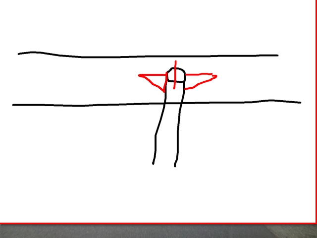

газель2005
Резьбовые заклепки разбалтываются все,и потом не возможно ни открутить,ни подтянуть. По теме вчера заварили поперечину,и косынок 8 приварили,ну и для фанатизма трубки тоже заварили. :)
dvor
  В 19.06.2013 в 17:20, газель2005 сказал:
про косынки можно по подробнее . ты их на месте приварил? ( это если про что я думаю )
газель2005
Ага на месте.Очень не удобно,вчера возились до 23 часов.
dvor
  В 19.06.2013 в 17:47, газель2005 сказал:
то есть это уголки приваренные к трубе и площадке под 90 градусов?
газель2005
Под 45 градусов,размер косынок 4.5 на 5.Больше косынки туда не полезут.
avtouser
  В 19.06.2013 в 17:43, dvor сказал:
Мне не понятно...извиняйте за тормоза :D .косынки в какие места привариваюся к поперечинам и раме?Без фоток не разберусь.45градусов-ето как?
Изменено пользователем avtouser
dvor
  В 19.06.2013 в 17:53, avtouser сказал:
я так понял , что это прямоугольник приваренный к площадке и поперечине . ведь так ?
  газель2005 сказал:
газель2005
а почему на месте варили , так потому что потом не забить на место ее.
Изменено пользователем dvor
dvor
я вчера тоже снял ( снять просто , так как потресканая ) обварил всю полностью.вот теперь думаю как ставить на место ,либо домкратом раму разгибать либо тупо кувалдой. кувалдой не хочу , во первых не эстетично , во вторых на земле особо не помашешь!! :D
газель2005
Я понял про что вы,да под 90 градусов по отношению плоскости к трубе.А если просто смотреть на пластину поперечины,то под 45,направленные в сторону заклепок..
avtouser
по 4 косынки на сторону? Красным косынки попытался изобразить...Так?
