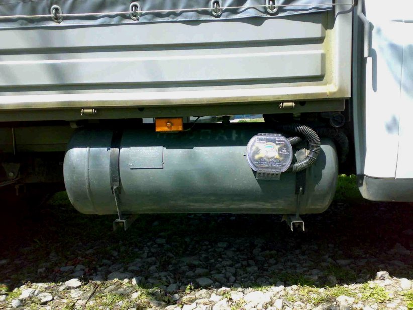

Буба 8 Опубликовано 1 мая, 2007 (изменено) А вот так выглядит 130-литровый баллон.. Решил на новую машину ставить именно такой, чтобы реже заправляться :D Надеюсь, километров на 700 должно хватать хода без дозаправки ;) Странно. А фотка не прикрепилась.. Изменено 1 мая, 2007 пользователем Буба Поделиться сообщением Ссылка на сообщение Поделиться на другие сайты
Emil 37 Опубликовано 1 мая, 2007 А вот так выглядит 130-литровый баллон..Странно. А фотка не прикрепилась.Привет, Влад. С праздником! А фотку попробуй еще раз прикрепить! Поделиться сообщением Ссылка на сообщение Поделиться на другие сайты

Жека 0 Опубликовано 1 мая, 2007 [/b]Emil, так уже есть и на 200 литров баллоны на газель, какие то импотртные тонкие! А 130 литров у меня хватает на 600 км в среднем по Москве, если газ нормальный, не левый! Поделиться сообщением Ссылка на сообщение Поделиться на другие сайты
Emil 37 Опубликовано 1 мая, 2007 [/b]Emil, так уже есть и на 200 литров баллоны на газель, какие то импотртные тонкие! А 130 литров у меня хватает на 600 км в среднем по Москве, если газ нормальный, не левый!200-литровые балоны на длинную Газель, или на обычную в кузов! У меня вопрос: А на фермер удлиненный они влезут справа на раму???? Поделиться сообщением Ссылка на сообщение Поделиться на другие сайты
Буба 8 Опубликовано 2 мая, 2007 Пробую еще раз разместить фотку 130-литрового баллона. На длинной Газели он смотрится просто, как родной! ;) Поделиться сообщением Ссылка на сообщение Поделиться на другие сайты
АлександрАктобе 27 Опубликовано 2 мая, 2007 Жека ,это у нас в Астане делают,они по длине в пассажирские газельки под задние сиденья ставили поперек салона,пока можно было ставить так сиденья-закрывая дверь,по размеру получается как будто сваренные два 103-х литровых. Поделиться сообщением Ссылка на сообщение Поделиться на другие сайты

Леха-35регион 8 Опубликовано 31 мая, 2007 200-литровые балоны на длинную Газель, или на обычную в кузов! У меня вопрос: А на фермер удлиненный они влезут справа на раму????Не влезет на фермер можно поставить длинный 128 и 140л в прстанародии "сигара"Сегодня поставил такой и с другой стороны еще один на 80 л.Все встало не плохо и того 210 л . Пробую еще раз разместить фотку 130-литрового баллона. На длинной Газели он смотрится просто, как родной! ;)Я бы сюда втюхал 200л еще роднее. Поделиться сообщением Ссылка на сообщение Поделиться на другие сайты
