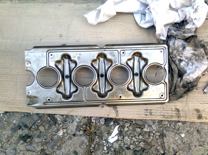

serjr
посоветуйте на какой герметик лучше посадить пластину в крышке.

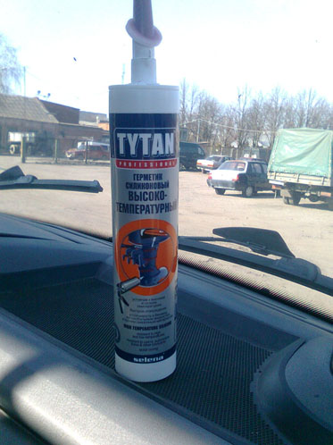

ЛешаШарлык
  serjr сказал:
Титан.Высокотемпературный,красного цвета.В строительных магазинах продают.

serjr
  ЛешаШарлык сказал:
вот спасибо

serjr
с завода герметик был только вокруг 4-го и 3-го колодца
http://photo.qip.ru/users/serjrr/200486261/?mode=middle

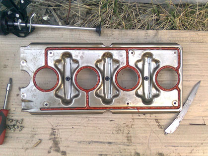

vetal_ks
Вот и Я занялся немного своей красавицей.
В последнее время она меня добила своим расходом масла, на 300 км уровень масла упал с среднего на минимум. Решил что пора что то делать, потому масло выливать на асфальт не интересно. Купил новую прокладку клап.крышки, резиновые кольца. Сняли пластину и увидели что герметик с завода промазан аналогично как на других маслоотражательных пластин (фото выложены раньше другими участниками клуба). Замазал герметиком, поменял кольца резиновые и прокладку. Поставил покатался и вроде бы пока все хорошо.
