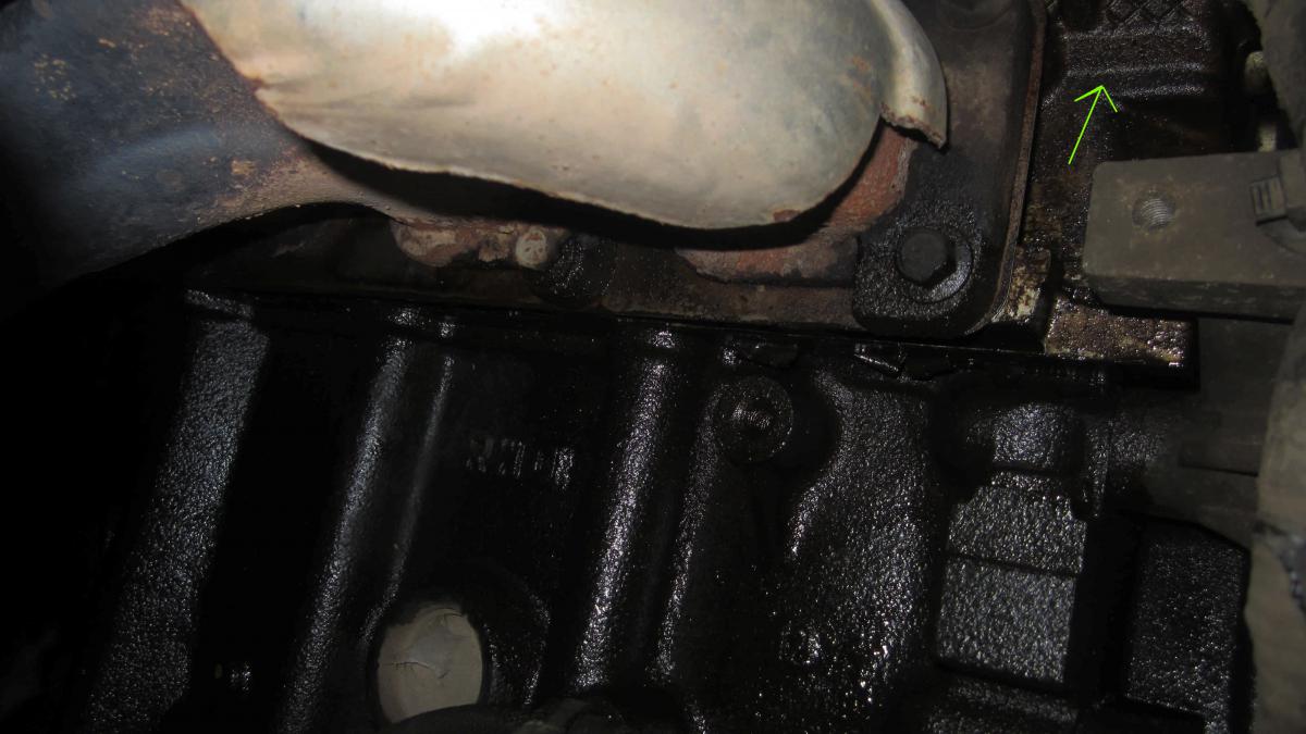

Vit3D 0 Опубликовано 13 ноября, 2012 Продается я себе менял CHRYSLER Прокладка корпуса термостата 53010554AA Спасибо. Вот полез я к термостату снул верхний патрубок с него заменил термостат с резинкой сточил на этом патрубке немного трубы которая торчала видимо это уже не крайслеровская деталь а наши так зделали криво. Короче все подтянул прикрутил и все равно так сильно течет из под головы как будто. Хочеться верить что не прокладка головы но что то подсказывает что это все таки она. Все плавно началось после перегрева, в системе после этого уже не антифриз а вода и все равно так течет. Из выхлопной трубы как бы парок идет но вроде рука не мокреет. Но вот щас сфоткал и вроде где стрелочка там тоже вода это же выше чем низ головки может действительно гдето там между головой и корпусом термостата. Поделиться сообщением Ссылка на сообщение Поделиться на другие сайты
zenya 724 Опубликовано 13 ноября, 2012 Спасибо. Вот полез я к термостату снул верхний патрубок с него заменил термостат с резинкой сточил на этом патрубке немного трубы которая торчала видимо это уже не крайслеровская деталь а наши так зделали криво. Короче все подтянул прикрутил и все равно так сильно течет из под головы как будто. Хочеться верить что не прокладка головы но что то подсказывает что это все таки она. Все плавно началось после перегрева, в системе после этого уже не антифриз а вода и все равно так течет. Из выхлопной трубы как бы парок идет но вроде рука не мокреет. Но вот щас сфоткал и вроде где стрелочка там тоже вода это же выше чем низ головки может действительно гдето там между головой и корпусом термостата.Утром сними ремень генератора отверни верхний болт генератора и ослабь нижний и с фонарем внимательно все просмотри в районе термостата и ниже. А вот патрубок отпилил зря это к стати родной.просто он тоньше наших можно было просто поставить два хомута если подтекало хотя у меня и с одним не течет нужно хомут затягивать в месте судения перед верхней кромкой а ты взял и обрезал ЗРЯ Ты поменял термостат с уплотнителем а прокладку корпуса термостата что на фото менял ??? Поделиться сообщением Ссылка на сообщение Поделиться на другие сайты
Vit3D 0 Опубликовано 13 ноября, 2012 Утром сними ремень генератора отверни верхний болт генератора и ослабь нижний и с фонарем внимательно все просмотри в районе термостата и ниже. А вот патрубок отпилил зря это к стати родной.просто он тоньше наших можно было просто поставить два хомута если подтекало хотя у меня и с одним не течет нужно хомут затягивать в месте судения перед верхней кромкой а ты взял и обрезал ЗРЯ Ты поменял термостат с уплотнителем а прокладку корпуса термостата что на фото менял ??? Нет не менял, полез сегодня как раз туда под термостат, но и раскрутил все слева от движки взял тряпочку и начал протирать и понял что это все масло, что вся левая сторона та что на фотке вся в масле и оно походу летит с сальников паспредвалов, завтра вскрою посмотрю. Да уж вот и перегрев дает последствия. Советую всем поставить дополнительную электропомпу например бош и карлосон зделать пренудительным когда нужно на кнопку, т.к. с нашим минтолитетом пока не полетит делать будем ездить. Грм ремень родной менять на 100 тыс. км. лучше так чем как я теперь не знаю что не так или прокладка под головой или сальник или термостат. А насчет патрубка железного вверху термостата я его не подрезал я имел ввиду снаружи его та сторона которая косаеться кольца термостата там кусочек трубы выпирает коряво, вот я его сошлефовал. Подскажите как симаються шкивы распредвалов и ставяться. Видео видел по разборке и сборке двиготеля. Чтоб снять шкивы и ставить их нужно ли фиксировать распредвал? Чем и как выковыривать и садить на место сальники? А вдруг если не сальники а это всетаки прокладка под головой то как голову протянуть? распредвалы снимать? Какие расходники и расходы? И еще много так вопросов. Труба слева движки которая идет на печку кривая она как то заходит за двиготель и люфтит там на пару мм. берешь ее а она клацает сзади течет нет? как подтянуть? патрубки что от электроклапана на печку какие то гнутые где их брать и от чего они? комплект? Течет клапан этот, он вообще пригоден к ремонту там герметиком промазать или как? Заранее Спасибо! Поделиться сообщением Ссылка на сообщение Поделиться на другие сайты
