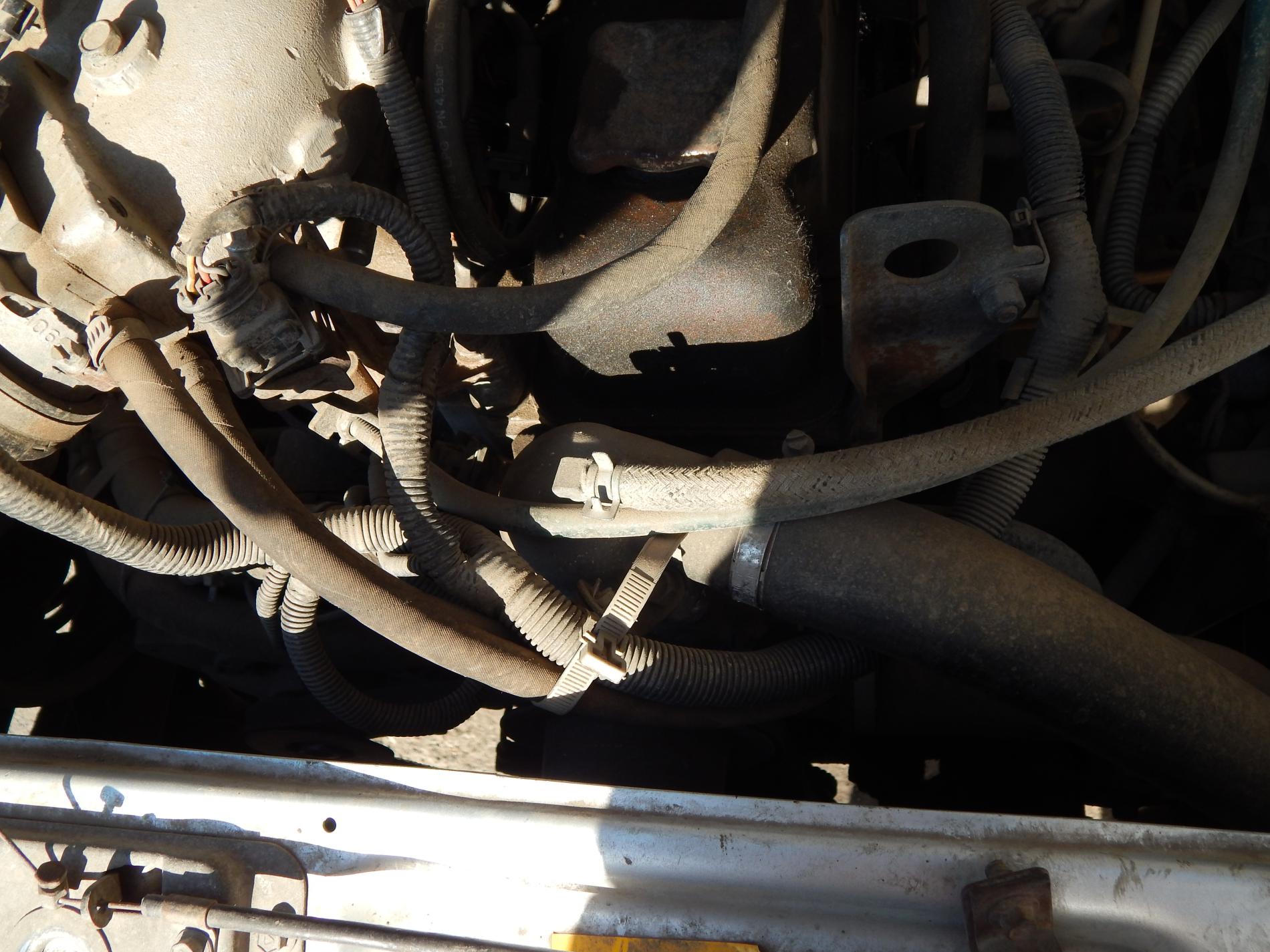

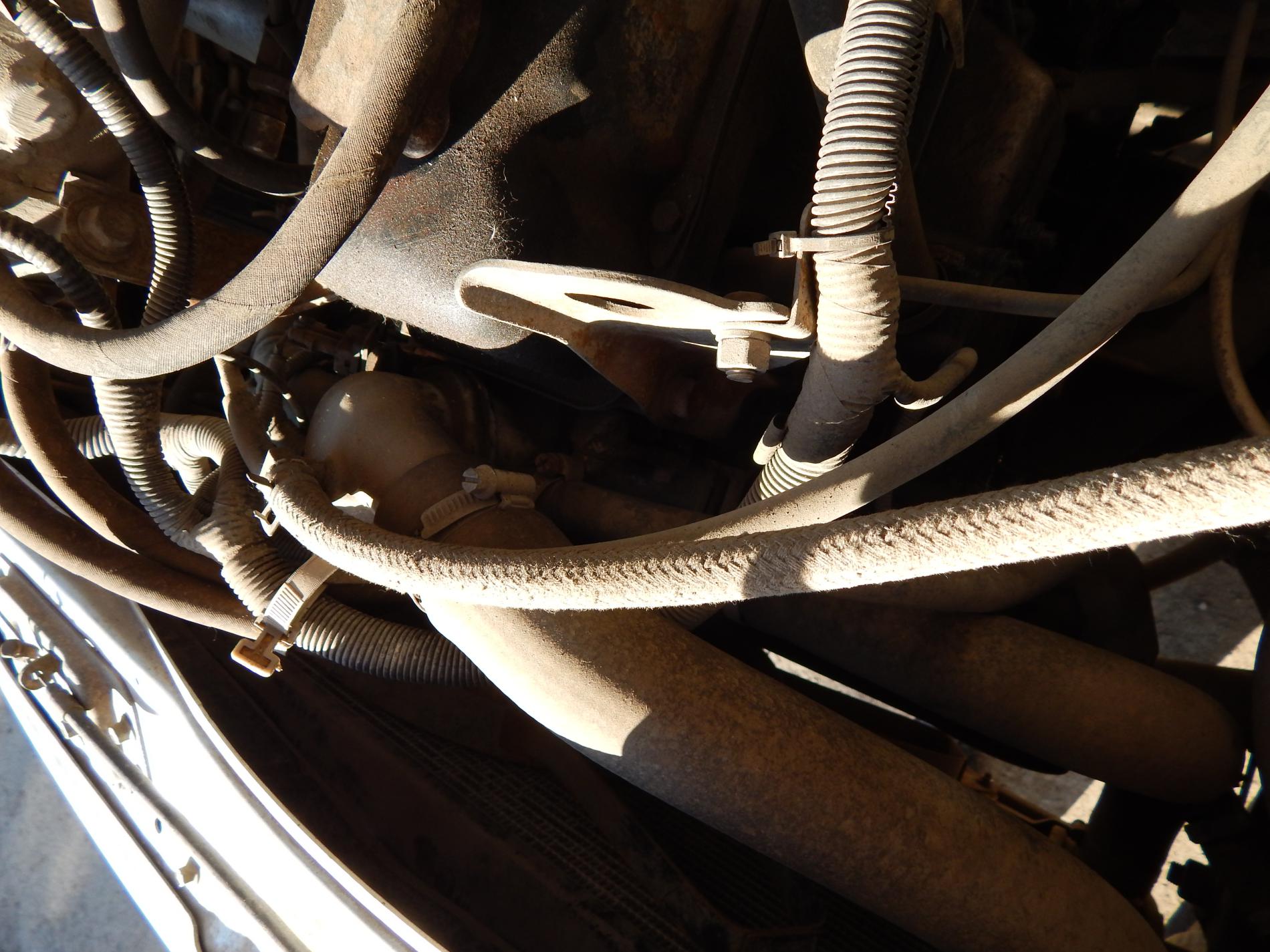

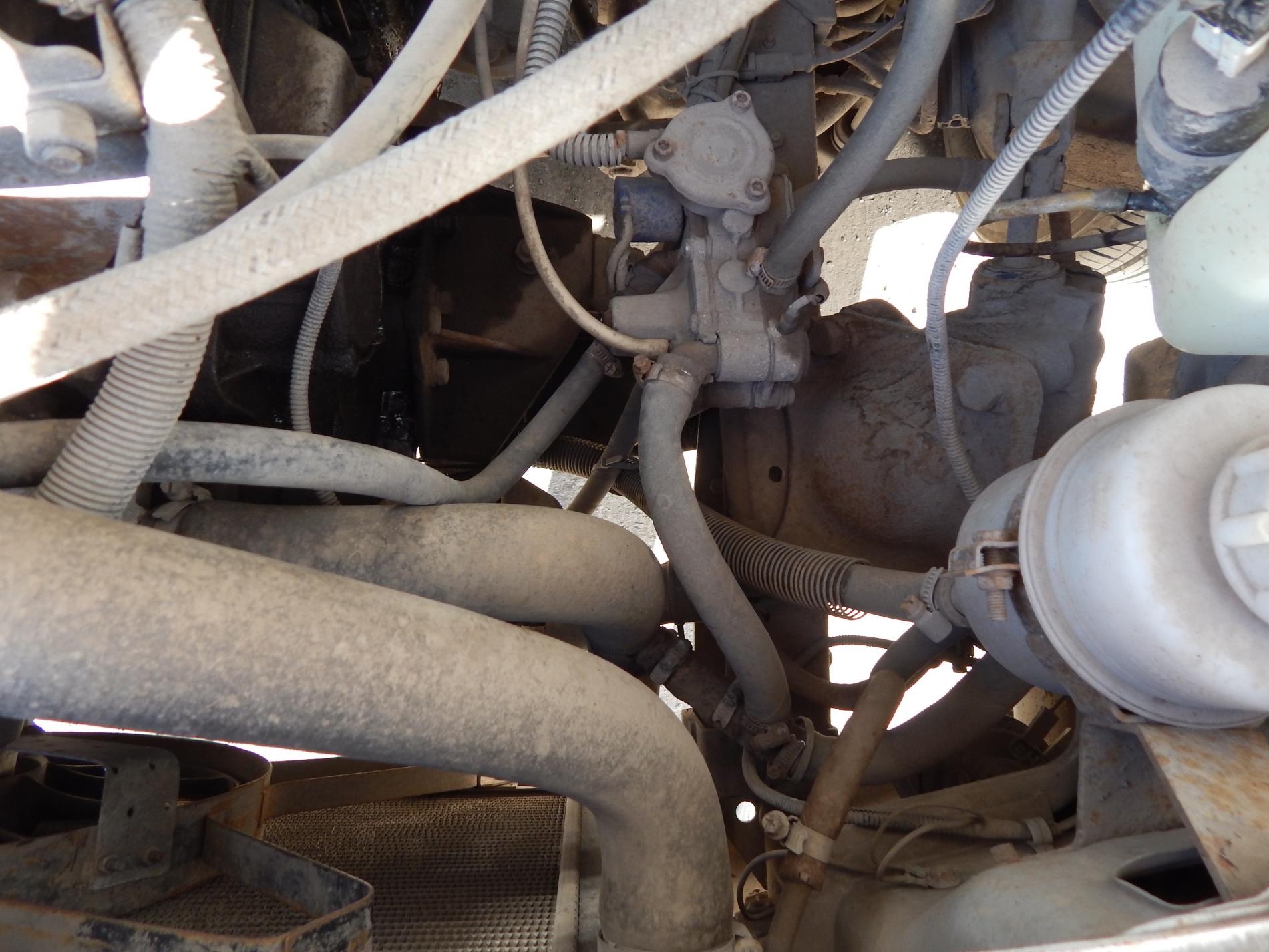

Владимир116
Написал не правильно, поправлюсь: сверху термостата тонкий шланг в обратку, спереди тонкий шланг на подогрев дроссельной заслонки, слева средний шланг на печку, справа толстый шланг на радиатор, а под ним есть тонкий шланг идёт на газовый редуктор. Если убрать редуктор, то куда его воткнуть? Он у меня выходит с термостата идет на редуктор газовый и через тройник соединяется с нижним патрубком радиатора.
Владимир116
Пытался схему системы охлаждения найти или фото под капотом, не нашел.
соболевич
  В 01.07.2016 в 12:15, Владимир116 сказал:
Володь я посмотрел фото - два тонких идут на дроссельную заслонку и все на 6мм они вроде.один на вход второй на выход с дроселя.
Изменено пользователем соболевич
Владимир116
  В 01.07.2016 в 12:27, соболевич сказал:
Что-то тут не правильно. У меня от дросселя один шланг идёт на помпу, а второй в термик. Меня очень интересует куда должен соединяться третий тонкий шланг от термостата? Или его можно заглушить?
Сейчас пойду сделаю фото.
Изменено пользователем Владимир116
соболевич
  В 01.07.2016 в 13:39, Владимир116 сказал:
Фото скинуть не умею .С верхней крышки термостата идет на расширительный бачок.  два других тонких идут на дросель.Больше тонких нет.  Один из них от помпы. второй входит в низ термостата.
Владимир116
Вот на фото
соболевич
К дроселю подходят два шланга верхний подводящий идет от помпы (у тебя он на месте) второй отводящий должен идти в НИЖНЮЮ часть термостата , там должен уголок быть ввернут. Я по твоим фото понял что он и идет через редуктор и с редуктора в тройник .Тройник этот не штатный. его нет в заводском исполнении.Набери в инете корпус термостата evp 4216 увидиш этот уголок. или у себя глянь наверно залушен.Т вои действия  - обратку с дроселя (нижний шланг) воткнуть в низ термостата. а тройник который стоит на шланге расширителя (18 мм) удалить.
Nik26
Владимир116, на корпусе термика 2 шланга- тонький,уголок(идёт на дроссель),и потолще(на систему отопления).на крышке термика 2 шланга- толстый(патрубок на радиатор),и тонький,уголок(на расширительный бочок).
С дросселя второй шланг(тонкий)- на помпу.
соболевич
  В 01.07.2016 в 13:57, Владимир116 сказал:
Вот на фото
Если езть возможность заглянуть под капот с таким мотором без ГБО шных примочек будет проще.Сам сообразиш что там лишнее
Nik26
Перечитал повнимательнее-правильно выше сказали:делалась врезка для прогрева редуктора гбо. Заглуши оба выхода на шланги обогрева газа
