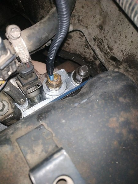

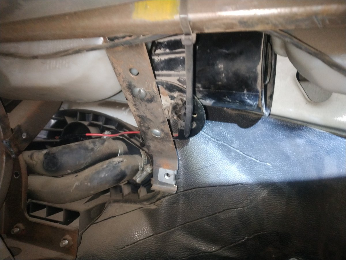

Теперь ещё в башку вкрутил датчик тм111 и через реле на сирену в салоне:biggrin:
  В 13.02.2020 в 16:11, Владимир 23 сказал:
запищал датчик уровня(я и его оленю поставил),
Как вкорячил датчик уровня? От тормозной системы? Поделись.
ТМ111 в какое место вкрутил?
Владимир 23
  В 14.02.2020 в 05:04, ZAN57 сказал:
Есть где то тема на форуме. Датчик родной газелевский КДБА407721001. Бачек с дуплом нужен, или в своем это дупло проковырять надо.
Тм111 в гбц вкрутил, выше фотка есть, там где идёт забор жидкости на заводское гбо. Кусок штуцера сантехнического 1/2" и внутри нарезал 3/8" под датчик. Если дупла в гбц нет можно сразу под 3/8 просверлить, там есть пятак круглый в районе 4 цилиндра.
