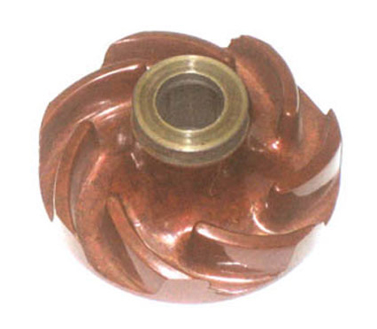

Toyota007
11 лопастей гоняют воздух снаружи,а 4-е внутри тосол.Шкив тоже один из вариантов(но на БИЗНЕСЕ у нас не прокатывало)
Такая крыльчатка???
http://images.yandex.ru/yandsearch?rpt=sim...img%2F13462.jpg

Такая крыльчатка???
упс, недопонял сразу о какой крыльчатке речь, но всёравно больше четырёх :P

wlaleks
Да.
Четыре высокие ребра,а остальные еле выступают.

wlaleks
эта будет в самый раз
