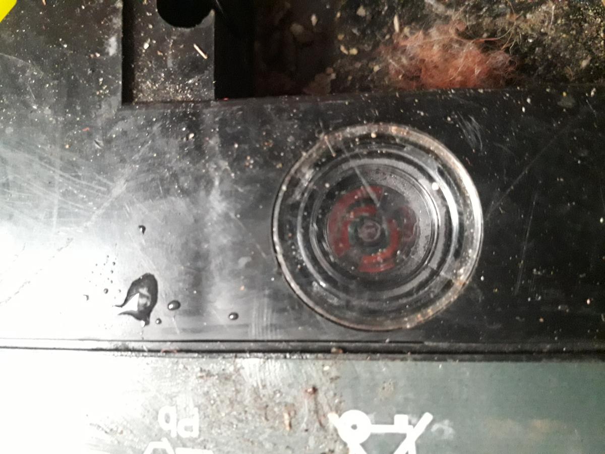

vlad75 338 Опубликовано 30 января, 2019 Кто-то его зарядил от души. Прокипел сутки. Поделиться сообщением Ссылка на сообщение Поделиться на другие сайты
rusgg 3 977 Опубликовано 30 января, 2019 Не кипит он Поделиться сообщением Ссылка на сообщение Поделиться на другие сайты
странNik 238 Опубликовано 30 января, 2019 rusgg,попробуй поболтать его сильно и на глаз смотри,меняет или нет цвет. Поделиться сообщением Ссылка на сообщение Поделиться на другие сайты
rusgg 3 977 Опубликовано 30 января, 2019 Нет,пробовал наклонить. Похоже этот поплавок не на уровень работает,а на высокую плотностьНа зарядку я конечно его ставил на ночь,но небольшим током 6 ампер,за ночь до около одного падает,напряжение было 16.5 ,аккумулятор не кипел Поделиться сообщением Ссылка на сообщение Поделиться на другие сайты
Alex030569 6 225 Опубликовано 30 января, 2019 Нет,пробовал наклонить. Похоже этот поплавок не на уровень работает,а на высокую плотностьНа зарядку я конечно его ставил на ночь,но небольшим током 6 ампер,за ночь до около одного падает,напряжение было 16.5 ,аккумулятор не кипелА разве поплавок показывает уровень? Всегда думал,что плотность.Чем она меньше,тем он глубже погружается. Поделиться сообщением Ссылка на сообщение Поделиться на другие сайты
странNik 238 Опубликовано 30 января, 2019 Нет,пробовал наклонить. болтани,чтоб под крышкой заплескалось,ничо с ним не случится.Эти поплавки разные и чудят по разному.Некоторые болтыхнешь и зелёный,я вообще на них не гляжу,всего одну банку показывает.Воткнули бы лучше в плюсовую банку,а не в середину.Уровень в норме?аккумулятор не кипел На то он и кальций Поделиться сообщением Ссылка на сообщение Поделиться на другие сайты
rusgg 3 977 Опубликовано 30 января, 2019 Уровень низкий,пластины закрыты,плотность выше 1.27А разве поплавок показывает уровень? Всегда думал,что плотность.Чем она меньше,тем он глубже погружается.Там три поплавка,зеленый,белый,красный Поделиться сообщением Ссылка на сообщение Поделиться на другие сайты
vlad75 338 Опубликовано 30 января, 2019 6А на12 часов- 72Ач. Полная зарядка вхлам разреженного АКБ. Поделиться сообщением Ссылка на сообщение Поделиться на другие сайты
странNik 238 Опубликовано 30 января, 2019 Так склолько?Плотность 1.3плотность выше 1.27Чтоб убедиться Уровень низкийдобавь в банку с поплавком с других банок и посмотри какой цвет.Потом отольешь назад.Почему и спросил про уровень,бывает и норма,а для поплавка мало.6А на12 часов- 72АчГде это виданно что все эти часы он берет эти 6А. Поделиться сообщением Ссылка на сообщение Поделиться на другие сайты
rusgg 3 977 Опубликовано 31 января, 2019 Так склолько?Чтоб убедитьсядобавь в банку с поплавком с других банок и посмотри какой цвет.Потом отольешь назад.Почему и спросил про уровень,бывает и норма,а для поплавка мало.Видно что выше 1.27,но намного ли не понятно, мутная колбаЭлектролит чистый как слеза Ну как не кипит,если ухо прислонить слышно шипение в конце заряда. Наверное добавлю немного воды Поделиться сообщением Ссылка на сообщение Поделиться на другие сайты
странNik 238 Опубликовано 31 января, 2019 мутная колбаМыло и зубная щётка на палочке.Наверное добавлю немного воды Всегда успеешь,попробуй как я писал. Поделиться сообщением Ссылка на сообщение Поделиться на другие сайты
vlad75 338 Опубликовано 31 января, 2019 Дайте сутки ему отстояться. Поделиться сообщением Ссылка на сообщение Поделиться на другие сайты
странNik 238 Опубликовано 31 января, 2019 Дайте сутки ему отстояться. И чо?Уровень поднимется?Ваши вопросы в двух темах решились?Народ то ждёт решения. Поделиться сообщением Ссылка на сообщение Поделиться на другие сайты
ZAN57 3 298 Опубликовано 31 января, 2019 Я бы не стал сильно трясти АКБ, тем более не дай бог переворачивать, шламом может коротнуть пластины... Поделиться сообщением Ссылка на сообщение Поделиться на другие сайты
странNik 238 Опубликовано 31 января, 2019 ZAN57,кто-то говорил про переворачивать?хотя после заряда я могу с подопытными,ничего не случится.Я говорил о заполнении поплавка. Поделиться сообщением Ссылка на сообщение Поделиться на другие сайты

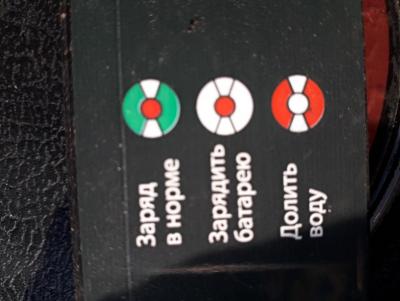

rusgg 3 977 Опубликовано 31 января, 2019 Я тоже думал красный свет индикатора , который просит добавить воды, это низкий уровень,но похоже это высокая плотность Поделиться сообщением Ссылка на сообщение Поделиться на другие сайты
ZAN57 3 298 Опубликовано 1 февраля, 2019 или низкая? Поделиться сообщением Ссылка на сообщение Поделиться на другие сайты
rusgg 3 977 Опубликовано 1 февраля, 2019 В низкую плотность еще воды? Поделиться сообщением Ссылка на сообщение Поделиться на другие сайты
ZAN57 3 298 Опубликовано 1 февраля, 2019 (изменено) Мы про какой поплавок говорим? Если тот, что по середине некоторых АКБ, от зеленого до черного или красного? Если он, то красный - низкая плотность, значит разряд, значит заряжать надо а не воду лить.Во всяком случае вначале зарядить до полного, а потом уже проверять плотность Изменено 1 февраля, 2019 пользователем ZAN57 Поделиться сообщением Ссылка на сообщение Поделиться на другие сайты
rusgg 3 977 Опубликовано 1 февраля, 2019 (изменено) Не заостряй внимание на цвете похоже его назначает каждый как хочет Что значит добавь воды вот в чем вопросЯ надеюсь ты не спросишь -"а где красное,снаружи или внутри Изменено 1 февраля, 2019 пользователем rusgg Поделиться сообщением Ссылка на сообщение Поделиться на другие сайты
ZAN57 3 298 Опубликовано 1 февраля, 2019 Вот теперь понятно, если нижний, красное снаружи... Поделиться сообщением Ссылка на сообщение Поделиться на другие сайты
rusgg 3 977 Опубликовано 1 февраля, 2019 Просто я думаю добавь воды это значит высокая плотность,и далеко не низкий уровень,иначе бы поплавок утонул какбудто низкая плотность электролита Хотя опять же,они же вместе бы все утонули Поделиться сообщением Ссылка на сообщение Поделиться на другие сайты
rusgg 3 977 Опубликовано 1 февраля, 2019 Я вообще в первый раз столкнулся с такой проблемой. Обычно просит зарядку,или все в норме. Даже прошлый аккумулятор уже уставший,но не лил в него ничего Поделиться сообщением Ссылка на сообщение Поделиться на другие сайты
Alex030569 6 225 Опубликовано 1 февраля, 2019 rusgg,необслуживаемый что ли? Ареометр то что показывает! Поделиться сообщением Ссылка на сообщение Поделиться на другие сайты
rusgg 3 977 Опубликовано 1 февраля, 2019 Плотность выше 1.27 ,где то между 1.27 и 1.3Уровень выше пластин,электролит чистый. Аккумулятор Доминатор 6ст100 4 месяцаПосле ночи на автономке напряжение 12.7, вебаста отпустила за 40 минут до 12.5В общем как будто старый аккумуляторКогда был новый фен и подогрев не роняли напряжение, так и стояло на 13 Поделиться сообщением Ссылка на сообщение Поделиться на другие сайты
