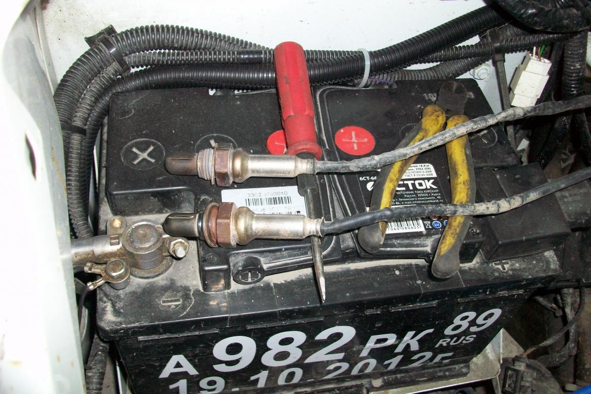

Андрей 42 34 Опубликовано 27 апреля, 2013 (изменено) Парни во я сегодня лоханулся- ехал по убитой дороге и потерял крепление АКБ (ставил акб 2 дня назат и хорошо затянул) и естественно вой бедный прошлогодний акум на 62 а/ч выпрыгнул и приказал долго жить, взял батин акум и поехал купил новый тюменский 75 а/ч и завязал его вязальной проволкой в 3-х точках. Как его лучше закрепить, а точнее как модернизировать заводское крепление, которое уголок и 2 крючка????? за АКБ отдал 3400. Изменено 27 апреля, 2013 пользователем Андрей 42 Поделиться сообщением Ссылка на сообщение Поделиться на другие сайты
feell6 88 Опубликовано 1 мая, 2013 Я тоже свое крепление потерял, но по причине его не затяжки.Сделал такое же с гайками барашками, теперь стараюсь не забывать затягивать.На более современных газелях акб крепится за низ одной гайкой с пластинкой. Поделиться сообщением Ссылка на сообщение Поделиться на другие сайты
Vic123 261 Опубликовано 1 мая, 2013 На более современных газелях акб крепится за низ одной гайкой с пластинкой.Наверное и на более старых. Взял машину с таким креплением и не переделывал. Поделиться сообщением Ссылка на сообщение Поделиться на другие сайты
Alexq55 339 Опубликовано 1 мая, 2013 Наверное и на более старых. Взял машину с таким креплением и не переделывал.Именно на более старых. Больше таких креплений не производится и производиться не будет так как это требование безопасности чтобы при деформации моторного отсека АКБ не вылетал со своего места. Сейчас даже на "крутых" иномарках крепление предусмотрено только двумя стяжками по разные стороны. Поделиться сообщением Ссылка на сообщение Поделиться на другие сайты
Vic123 261 Опубликовано 1 мая, 2013 Именно на более старых. Больше таких креплений не производится и производиться не будет так как это требование безопасности чтобы при деформации моторного отсека АКБ не вылетал со своего места. Сейчас даже на "крутых" иномарках крепление предусмотрено только двумя стяжками по разные стороны.Наверное стоит озадачиться и переделать... Поделиться сообщением Ссылка на сообщение Поделиться на другие сайты
Alexq55 339 Опубликовано 1 мая, 2013 Наверное стоит озадачиться и переделать...А зачем? Это же только при ДТП опасно (в смысле срыв с места АКБ). Поделиться сообщением Ссылка на сообщение Поделиться на другие сайты
Андрей 42 34 Опубликовано 1 мая, 2013 (изменено) У меня сделано под оба крепления, просто на нижнее скобы небыло.Затянул бы на оба. Изменено 1 мая, 2013 пользователем Андрей 42 Поделиться сообщением Ссылка на сообщение Поделиться на другие сайты

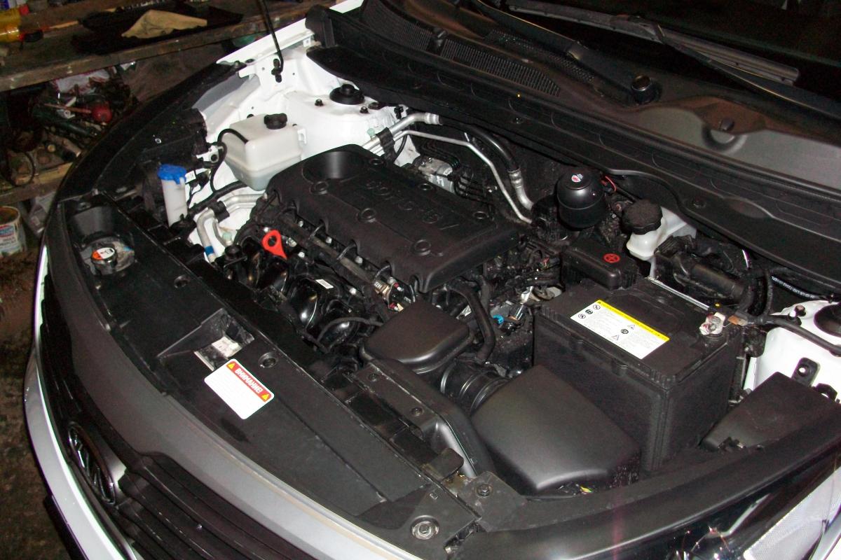

Clou 11 Опубликовано 11 мая, 2013 какое креплене "старое и плохое", а какое - "новое и хорошее". я видел только одно, которое крепит батарею за низ. Поделиться сообщением Ссылка на сообщение Поделиться на другие сайты
ADM227 20 Опубликовано 12 мая, 2013 Именно на более старых. Больше таких креплений не производится и производиться не будет так как это требование безопасности чтобы при деформации моторного отсека АКБ не вылетал со своего места. Сейчас даже на "крутых" иномарках крепление предусмотрено только двумя стяжками по разные стороны.а почему на газель бизнесе снизу крепление? и на новом киа спортейдж3 тоже снизу крепление. Поделиться сообщением Ссылка на сообщение Поделиться на другие сайты
