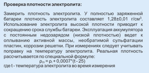

Toyota007 2 888 Опубликовано 21 января, 2015 опять без температуры электролита, видимо имеется ввиду 20 градусовА вот этого я не понял,температура электролита будет равна почти температуре на улице. Поделиться сообщением Ссылка на сообщение Поделиться на другие сайты
rusgg 4 002 Опубликовано 21 января, 2015 А вот этого я не понял,температура электролита будет равна почти температуре на улице.при измерении нужно чтобы температура была в пределах 0-30 градусовАга.И не правильная. :Dпочему? Поделиться сообщением Ссылка на сообщение Поделиться на другие сайты
Toyota007 2 888 Опубликовано 21 января, 2015 при измерении нужно чтобы температура была в пределах 0-30 градусовА причем здесь плотность и температура электролита?плотность то не меняется. Поделиться сообщением Ссылка на сообщение Поделиться на другие сайты
rusgg 4 002 Опубликовано 21 января, 2015 (изменено) Таблица 2. Поправки к показаниям ареометра Температура электролита, С° Поправка к показаниям, г/см3От -55 до -41 -0,05От -40 до -26 -0,04От -25 до -11 -0,03От -10 до 4 -0,02От 5 до 19 -0,01От 20 до 30 0,00От 31 до 45 +0,01ОТ 46 до 60 +0,02 Изменено 21 января, 2015 пользователем rusgg Поделиться сообщением Ссылка на сообщение Поделиться на другие сайты
Alex030569 6 421 Опубликовано 21 января, 2015 (изменено) почему?Судя по таблице,при плотности 1,27 и 1,28 ,то АКБ уже следует зарядить. Изменено 21 января, 2015 пользователем Alex030569 Поделиться сообщением Ссылка на сообщение Поделиться на другие сайты
rusgg 4 002 Опубликовано 21 января, 2015 Судя по таблице,при плотности 1,27 и 1,28 ,то АКБ уже следует зарядить.при -40 по таблице плотность нужно держать выше 1.29 , а замерзание возникает ниже 1.26 Поделиться сообщением Ссылка на сообщение Поделиться на другие сайты
Alex030569 6 421 Опубликовано 21 января, 2015 при -40 по таблице плотность нужно держать выше 1.29 , а замерзание возникает ниже 1.26Это понятно.Таблица составлена очень не точно.Вообще такие вещи и без таблицы надо знать. Поделиться сообщением Ссылка на сообщение Поделиться на другие сайты
rusgg 4 002 Опубликовано 21 января, 2015 (изменено) с тюменского офф сайта акбполучается -40 то 1.27-0.0455 = на самом деле 1.22 замерил у себя сегодня1.18на улице -16итого плотность 1.15 :) Изменено 21 января, 2015 пользователем rusgg Поделиться сообщением Ссылка на сообщение Поделиться на другие сайты
