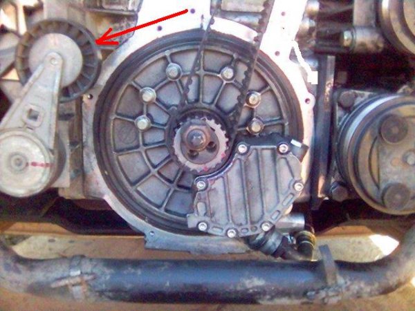

Гость lom.47 Опубликовано 3 сентября, 2011 Кто в курсе, подскажите номер ролика или от чего подходит.В сборе менять жаба душит. :rolleyes: Поделиться сообщением Ссылка на сообщение Поделиться на другие сайты
Р.У.С.Т.А.М. 189 Опубликовано 3 сентября, 2011 На "нашем" тоже хотели только ролик поменять, пришлось с натяжителем вместе, плохо натягивал уже. А в магазине предлагали принести сам ролик, чтоб подобрать то ли от 405-го, то ли от 406-го. Разный диаметр внутренний, мерять надо.. Поделиться сообщением Ссылка на сообщение Поделиться на другие сайты
Гость lom.47 Опубликовано 3 сентября, 2011 На "нашем" тоже хотели только ролик поменять, пришлось с натяжителем вместе, плохо натягивал уже. А в магазине предлагали принести сам ролик, чтоб подобрать то ли от 405-го, то ли от 406-го. Разный диаметр внутренний, мерять надо..Спасибо, принято. Поделиться сообщением Ссылка на сообщение Поделиться на другие сайты
SA.DIESEL 292 Опубликовано 3 сентября, 2011 Спасибо, принято.можно поставиль любой подходящий по размеру.внутриний диаметр подгоняется втулкой Поделиться сообщением Ссылка на сообщение Поделиться на другие сайты
