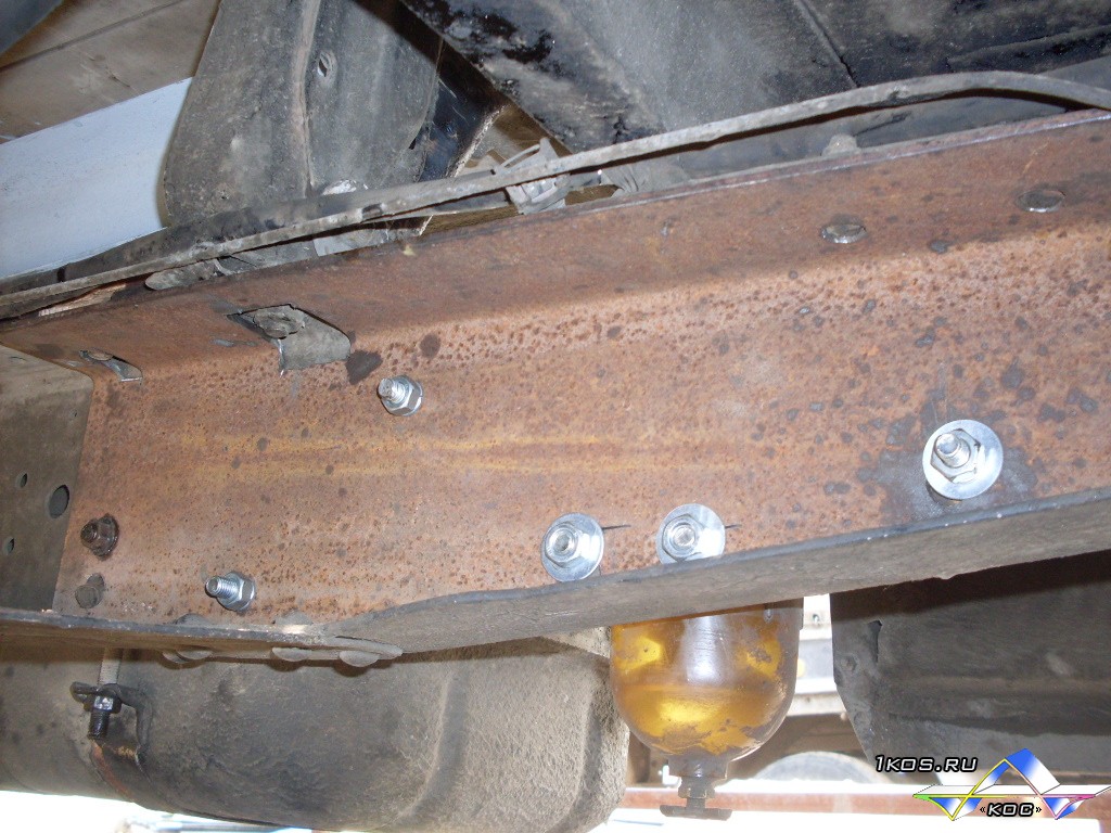

1kos 11 Опубликовано 5 февраля, 2015 В 08.06.2011 в 18:05, Поф сказал: сорри, если это уже гденить обсуждалась... есть газелька, удлиненка, будка,сейчас в нее грузят 1200-1300 максимум...но есть желание грузит 2-2.3т :) но не больше. вопрос- как лучше усилить раму и скок листов в рессоры добавить? :rolleyes:можно вставки поставить в раму Поделиться сообщением Ссылка на сообщение Поделиться на другие сайты
1kos 11 Опубликовано 5 февраля, 2015 В 05.02.2015 в 05:22, 1kos сказал: можно вставки поставить в раму Фото рамы и вставки. Поделиться сообщением Ссылка на сообщение Поделиться на другие сайты

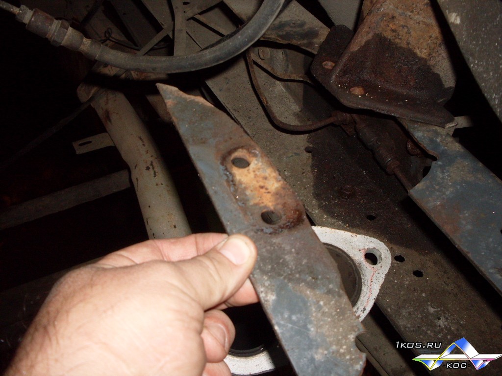

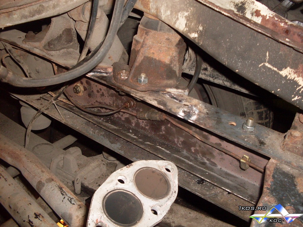

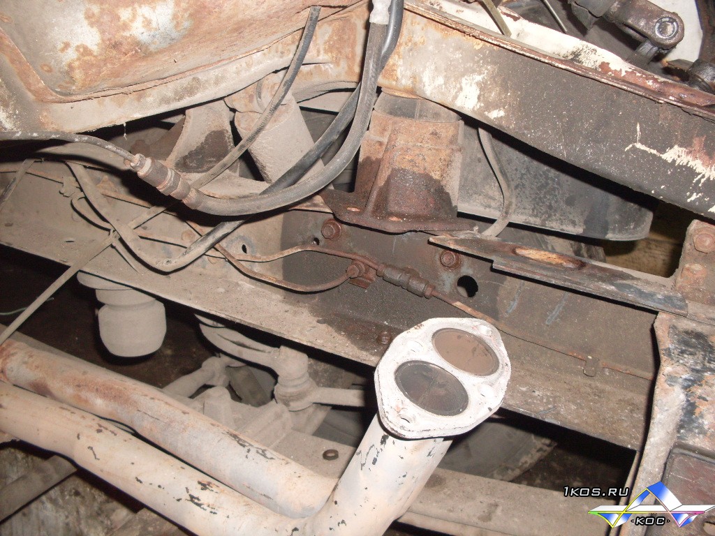

1kos 11 Опубликовано 13 февраля, 2015 Вот ещё пример из личного опыта, как лопается рама где кронштейн крепления кабины и как её ремонтировать. Пришлось снимать движок. Поделиться сообщением Ссылка на сообщение Поделиться на другие сайты
