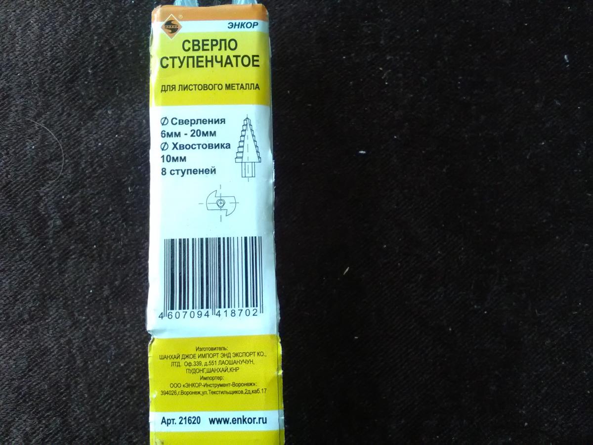

Edo 8 Опубликовано 24 марта, 2019 Купил новое более прочное ступенчатое сверло. Не знаю как фото выкладывать. Поделиться сообщением Ссылка на сообщение Поделиться на другие сайты

Edo 8 Опубликовано 24 марта, 2019 На первом фото,то что я сломал,в целом оно работало не плохо. Второе ещё не пробовал,но оно по характеристикам более твёрдое,и начинается с 4мм,а сломанное с 6мм. Это тоже плюс. Сейчас пойду дальше снимать заклёпки,и отпишусь позже. Поделиться сообщением Ссылка на сообщение Поделиться на другие сайты
Татарин 7 192 Опубликовано 24 марта, 2019 Эти свёрла очень для жестянки хороши.Особенно, если нужно на большой диаметр засверлиться. Поделиться сообщением Ссылка на сообщение Поделиться на другие сайты
