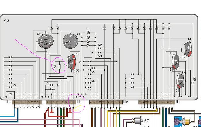

а откуда он туда приходит?
ПЫ.СЫ. приборка вся работает,кроме этой лампочки
имеется в виду "плюсик то на лампочку ,там еще должен резистор стоять с диодиком,пришел,а с панельки не ушел,может в разьемчике,если не ошибаюсь в XP 3
СергейН
резистор и диод в приборке.
колобок
стоят два больших резистора,диодиков рядом с ними не видел
vovchelo 041
по идее на всех своих авто завод газ использует схему на лампочку зарядки обведенную кружком.,с резистором утечки,для того чтобы ,если перегорела лампочка,плюсик все равно ушел бы на генератор,мож я че муторно обьясняю,но смысл в этом
колобок
бум искать диодик
