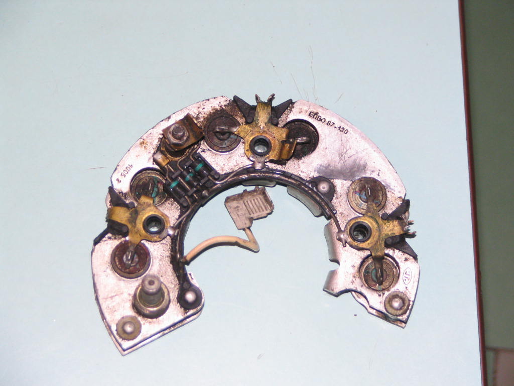

Коляша
Питерцы,прошу помощи!
Не могу найти диодный мост на 110А генератор
Мост БПВО 87-120
Кто знает где есть,крикните.
Заранее спасибо.
