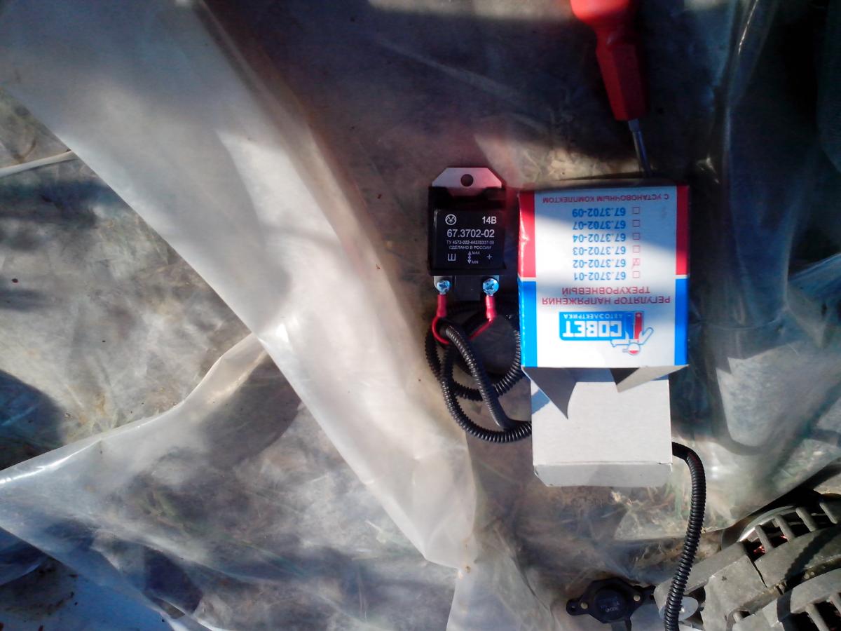

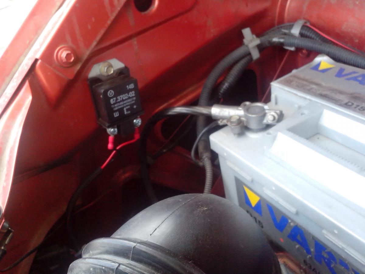

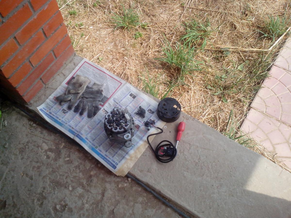

Замучил недозаряд АКБ..  Купил сегодня  67.3701-02  трехуровневый реле регулятор.  Снял генератор,  разобрал,  поменял регулятор. поставил все обратно. Запустил двигатель,  Как и положено в каждом из трех режимов разная зарядка.  Поставил на максимум,  с фарами 14.79,  без фар 15.02. регулятор поставил рядом с АКБ.post-43494-0-94410500-1407316046_thumb.jpgpost-43494-0-47852900-1407316086_thumb.jpgpost-43494-0-14771900-1407316116_thumb.jpgpost-43494-0-14018300-1407316143_thumb.jpg  Поехал  покатаюсь..
Ray
Дополню: цена вопроса 350 рублей, генератор  лучше снимать  снизу, там  на каждом болту крепления по две узкие гайки, вторые типа контрогайки. Заодно при монтаже обратно можно подтянуть ремень генератора и т.д.  у меня на умз 4216 генератор 90 ампер,  с включенным ближним его катастрофически не хватает.  Плюс родной рр  белорусского генератора не вызывает доверие, так как при нагреве 4216,  а все знают как он греется..  =  рр теряет свои характеристики,  и как итог пропадает зарядка,  едешь на акб...
kovaikin
от 15 вольтов лампы будут перегорать  частенько
