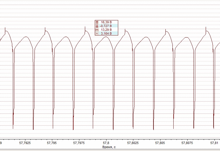

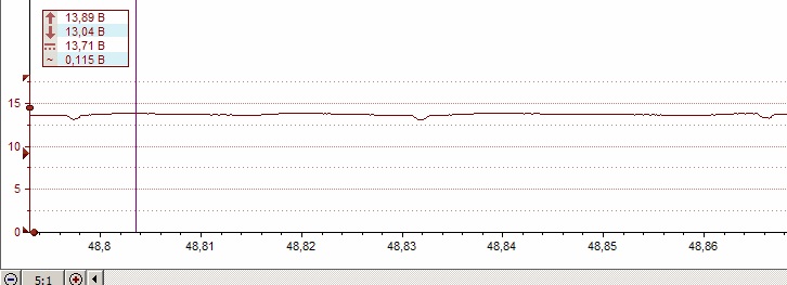

Сосед сегодня пожаловался - низкое напряжение с фарами и печкой.
посмотрел...
для примера мой
походу одна фаза и диод в обрыве, но ездит за 200 км...
