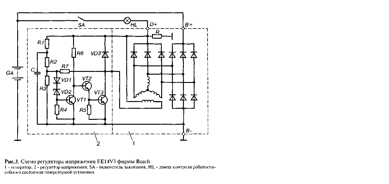

У тебя скорее всего неисправность генератора, а именно скорее всего в реле зарядки!
Согласно прилагаемой схеме, у тебя стоит лампочка меньшего номинала и из-за этого на обмотку возбуждения поступает меньший ток чем положено. Попробуй подать на обмотку возбуждения сразу ток от аккумулятора и и посмотри появится ли зарядка на холостых.

  Toyota007 сказал:
Как может быть лампочка меньшего номинала.Лампочка может быть или 12В или 6В.Ватность здесь не играет роли.Хотя в приборке все лампочки одной ватности.Меня вот в вашей схеме смущает.В гене резистор идущий на массу.
Ватность роль играет, потому что чем больше ватт(мощность), тем больше нагрузки( то есть меньше сопротивление нагрузки) Лампочка может быть по мощности разная 3 ват или 5 ват, и кстати если поставить на место лампы контроля зарядки лампу на 24 вольта вместо 12, то скорее всего будет наблюдаться ситуация описанная в предыдущем посте. Теперь по поводу резистора; при включении зажигания ток идет на лампочку контроля зарядки далее : (смотрите схему прошлого поста),теперь есть два пути, первый"-(движок не работает зарядки нет)-ток проходит через сопротивление R на массу, (на трёх дополнительных диодах напряжения нет, так как нет зарядки), лампа зарядки горит. Второй путь" -(движок работает, гена крутится), с дополнительных диодов пошел ток на правый по схеме контакт лампы ( лампа не горит , потому как с обоих сторон плюс )+ к этому на реле-регулятор через лампочку поступает ток возбуждения генератора.
Toyota007
  И.С.Н сказал:
И.С.Н. Ты очень сильный специалист.И у меня к тебе мнение как о сильном спеце.Но все таки пожалуйста не мешай в одну кучу вольты и ватты.Это разные вещи.
Да лампочка на 24 вольта может наделать таких вещей.Но нужно быть полным идиотом ,что бы поставить в машину такую лампочку.Но если я в приборку поставлю лампу на 12В и 21W.То поверь мне на вольтаж выхода с гены это ни как не отразиться.Только уменьшиться Ампераж.
Так вот, заканчивая твой пост, когда гена работает и ток везде бежит лампа не горит.А на резисторе есть проблема утечки тока или маленького пробоя.Вот здесь и возможна потеря тех самых вольт на холостых оборотах.
И.С.Н
  Toyota007 сказал:
Так разговор то был о несвоевременном возбуждении генератора. И кстати если в приборку поставлю лампу на 12В и 21W совершенно верно что на вольтаж это не повлияет(повлияет на ток возбуждения ротора), а ампераж, то есть мощность ни как не повлияет.

И.С.Н
  Toyota007 сказал:
Этот резистор может быть пробит на разрыв, тогда при включении зажигания лампа контроля зарядки не будет гореть,так как дополнительные диоды в эту сторону минус не пропускают(минус для лампы по схеме идёт через резистор R. Этот резистор не может быть пробит на замыкание(такого не бывает), Причина AVB в том что; 1- на реле регулятор поступает маленький ток возбуждения (он поступает через лампочку). 2;- или неисправно реле регулятор. Можно проверить подачей напряжения 12 вольт на реле регулятор от аккумулятора при запуске двигателя, если заряд пошёл на холостых, то виной лампочка, если нет, то в лучшем случае реле регулятор, а в хучшем сам генератор.

И.С.Н
  AVB сказал:
Это неисправность какая -то или так работает реле-регулятор: отключает обмотку генератора на хх (800-900 об/мин) - типа продвинутый?
Причем, когда заводишь горячий двигатель (просто после остановки) такого нет. Ремень не проскальзывает.
Генератор 3282.377100 БАТЭ 90А, реле-регулятор Я213А2 или К1216Р1, или 611.3702-01
Всё таки судя по этом словам скорее всего реле-регулятор, более ничего.

AVB
  И.С.Н сказал:
Поставил сегодня новый 3-х уровневый реле-регулятор 67.3702-02.
Стало еще хуже: теперь при заводке горячего двигателя лампа АКБ горит - зарядки нет. Чтобы генератор возбудился надо газануть.
Похоже, что надо переделывать цепь возбуждения генератора.

И.С.Н
  AVB сказал:
Реле-регулятор на максимуме подает 14.7В. Работает как часы. Хоть здесь повезло.
Проверь подачей напряжения 12 вольт на реле регулятор от аккумулятора при запущеном двигателе, если заряд пошёл, или нет, отпишись, варианты есть.
