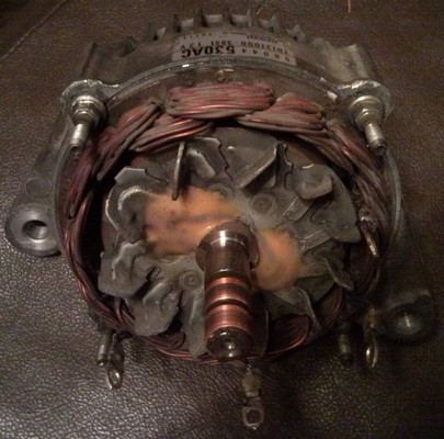

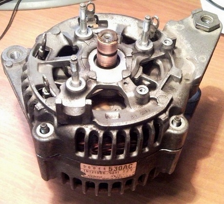

Парни выручайте! Движок Крайслер. Генератор Denso. Верещат подшипники. Как этот генератор разобрать? Не могу располовинить. Перерыл весь инет. Ни чего не нашол по ремонту этого чуда.
В чём конкретно проблема ???
Что уже снято????

На задней части генератора снято всё. Переднюю ещё не трогал. Не могу располовинить.

Генератор родной. В верхней части таблички написано: 56044 530AC. В нижней под чертой: TN121000 - 3851 12V.
Парни проблема в том что я не могу снять заднюю крышку. Подшипник сидит мёртво. Съёмником ни куда не подлезть.

Всем спасибо. Крышку снял. Сделал из подручных материалов типа маленького съёмника. Кое как стянул. Теперь как снять шкив? Внутри болт под головку на 10. И отверстие под шестигранник аж на 16

За то место где щётки ходят? Это не чревато? Болт выверну а дальше? Ни когда раньше с генераторами сам не связывался. Как шкив снять чтоб до подшипника добраться? Для чего отверстие под шестигранник?

НЕ, за контактные кольца жать не нуно ! Достань обмотку с передней крышки , всё сразу понятно станет ( за что зажать ) . Что там за чудо болт в шкиве ? )))

Сам обалдел.

Класс !!! ))) Ну, что тут могно сказать ? Нуно съёмник колхозить . Думаю зажать за шкив не вариант !!! По итогу болтик выкрутить нужно . Теперь понятно зачем шестигранник ))).
ПС : Интересно шкив на конусе сидит или вал прямой со шпонкой .
Сашка74 А это у тебя просто шкив или муфта обгонная ?!

Генератор всё таки разобрал. Это муфта. Самый прикол что внутри не болт. :) Доехал до одной мастерской по ремонту генераторов для иномарок. Ребята попались нормальные. Открутили муфту бесплатно. В муфту вставили шестигранник(Мастерская маленькая но ребята похоже спецы) И открутили её пневмо. На валу резьба под муфту. А то что выглядит как болт, на самом деле, оказалось таким оригинальным окончанием вала.
Если муфта ,то совсем всё встало понятно )))
Если бесплатно, молодцы ! Пневмо - сила !!! Ничего не разбирая можно муфты и шкивы менять .
Если пневмо нет , очень ентот кончик треба будет )))
ПС : Много ген у которых крышка только с обмоткой в сборе идёт ( центрованная ) . Если снять и поставить на место могёт опосля гена гудеть (((.
Удачи в ремонте ! Подшипники по фирме лучше ставь .
