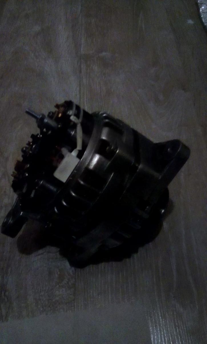

Рустем маленько не прав, кольца новые и здоровы. Пока не лез дальше, прозвонил цепь плюсовое кольцо-обмотки ротора-минусовое кольцо. Обрыв. Вывод, или отпаялись кольца от обмотки ротора, или обрыв обмотки. Запчастей нет, инструмента нет, так что до дома. Да, этот гена все таки умер, поменял на запасной.
Снял генератор с утра, отвёз на диагностику, всё печально с ним было, устал совсем. Щётки кончились , коллектор щёток тоже, диодный мост не совсем здоров был, ну и подшипники до кучи. Оставил на ремонт, вечером забрал, всё поменяли, проверили. Цена вопроса 2950 руб, гарантия четыре месяца. Новый генератор у нас стоит 5.260 руб. Мой очистили весь, почистили ( обращался к ним не раз, не подводили). Завтра утром поставлю. У них на стенде под нагрузкой 50 А выдавал 14.2.

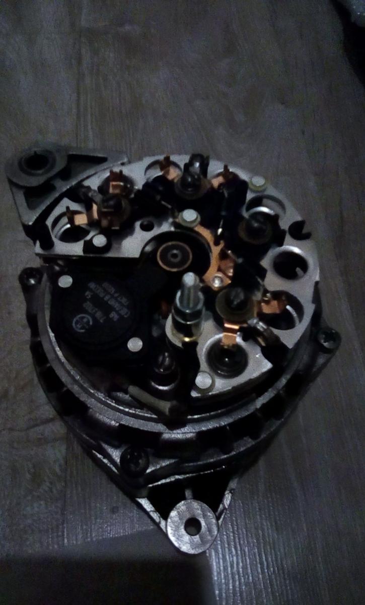

vlad75

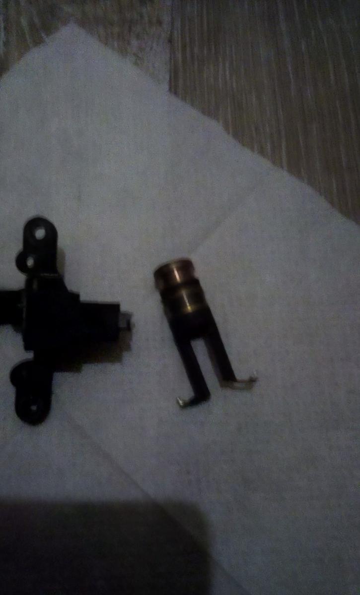

Все конструктивные слабые места оставлены. Через полгода цилиндр на болту клеммы "30" начнет ржаветь и не контачить с подковкой. Напряжение в сети начнет опускаться, а подковка и клемма греться.
игнат
Слабые места , это какие? Распиши подробно.
ZAN57

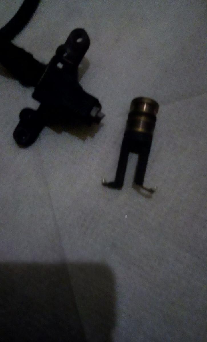

Подозреваю, что у меня ослаб токоведущий болт на главный кабель. Добраться неудобно, но кажется на ощупь есть люфтик. надо гену снимать и делать ревизию. Не нравится мне вообще эта конструкция токоведущего обычного болта, затянутого на изоляторе. По идее надо затягивать отдельно вывод с подковы на болт, отдельно болт затягивать. При ремонте гены некогда было, электрик тупо собрал и всё. Как вариант- внутрь гены заводить гибкий кабель, внутри крепить надежно к токоведущей части, возможно пропаять или приварить. Снаружи к этому кабелю на медных клеммах и болту стягивать с кабелем на блок пердохренителей.
vlad75
"Хитрый" болт с набором изоляторов, именуемый клеммой "30" надо выкинуть подальше. Отрицательную подковку отгибаем (она мягкая) и заводим в отверстие положительной подковы болт М8 длинной миллиметров 30. Накручиваем гайку и сильно затягиваем. Выпрямляем подковку- она мягкая и гнется буквально руками. Теперь тут всегда будет контакт. Похожая проблема может возникнуть под винтами, крепящими обмотки.
ZAN57
Я как раз об этом, но в спешке в 16 году не получилось- электрик не стал заморачиваться, другие клиенты. А самому повторно снимать и раскидывать гену уже некогда было, чз 2 дня на море. Но болт обычный длинный  стальной ставить не желательно, от малейшего нагрева током прослабнет. Медный болт на люмень то- же не по фэншую. Я имею ввиду как ты пишешь, но затягивать на подкове не длинный болт 30мм, а кабель с клеммой коротким болтом. А второй конец кабеля вывести наружу, и уже снаружи организовать висячую клемму "30", соединяя вывод с кабелем на АКБ. Короче заменить хитрый болт гибким кабелем по длине.
Изменено пользователем ZAN57
vlad75
Проверено! Обычный болт, гайка с бортиком и обычная гайка, для увеличения расстояния до крышки. Затем новый провод с новым наконечником диаметр отверстия 8 мм. Я ставлю провод 4 мм кв. с одинаковыми наконечниками от стартера жигулей по концам. Второй конец к блоку предохранителей у АКБ.
ZAN57
Всего 4 мм2?   Это же тонюсенький проводочек как до розетки, в 2-3 раза ниже нормы... чтобы кабель не грелся, плотность тока максимум 10А/мм2 для меди. Значит для моего гены БАТЭ 90А надо минимум 10мм2. Сейчас по- моему 8мм2 стоит. Почему и проблема со стальным болтом. Плотностьь тока для стали 2А/мм2, далее нагрев, ослабление, повышение сопротивления, ещё больший нагрев... до красна, пошла сварка... Болт М6, из-за резьбы имеет условное сечение 5мм, а это 19мм2.       2А*19мм= 38А. Это максимально беспроблемный ток для болта М6. Предельный ток, почти в режиме сварки-80А. Однако не соответствие, он не может тянуть моего гену 90А. Здесь умственный перекос- ведь на клеммах болты обычно используются как чисто механическое устройство создающее сдавливание клемм между собой. Но ток чз них при этом не проходит. А хитрый болт на гене- исключение, он сам, енго тело является электродом. Глупость... Либо болт толще, либо медный, либо менять на гибкий кабель с клеммами под зажим на обоих концах. Испытано за 45 лет. Но раньше токи были в 2 раза меньше...
vlad75
Эээ могу путать. По отношению к тому, что там с завода идет- вчетверо толще. Но на стартерный совсем не похож.
ZAN57
Ну тогда 16-20мм2 4мм2 это условный диаметр всего 3,1мм. тоненькая проволочка. Кабель в карандаш толщиной это около 18мм2. Понятно надо ещё изоляцию вычесть из видимого сечения. Но при нагрузке 0,9 квт примерно (~ 80А), мой кабель на АКБ шибко теплый, греется, надо увеличивать.

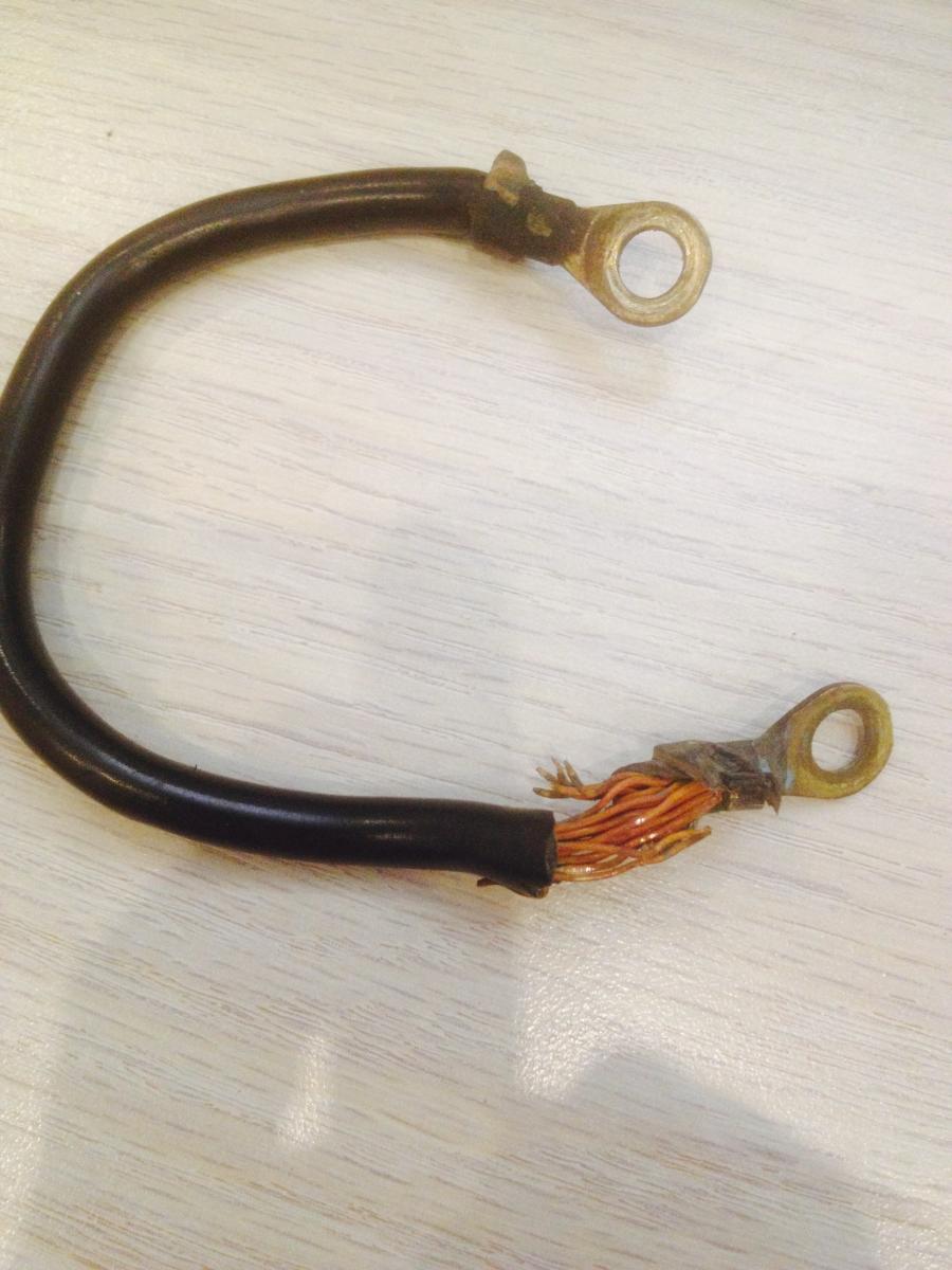

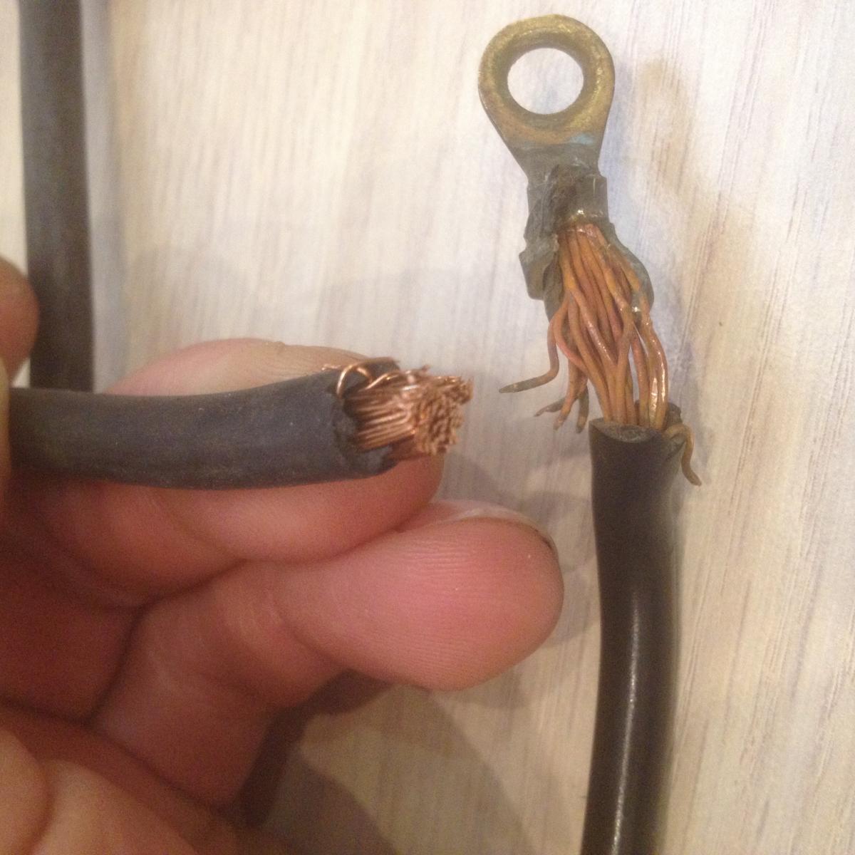

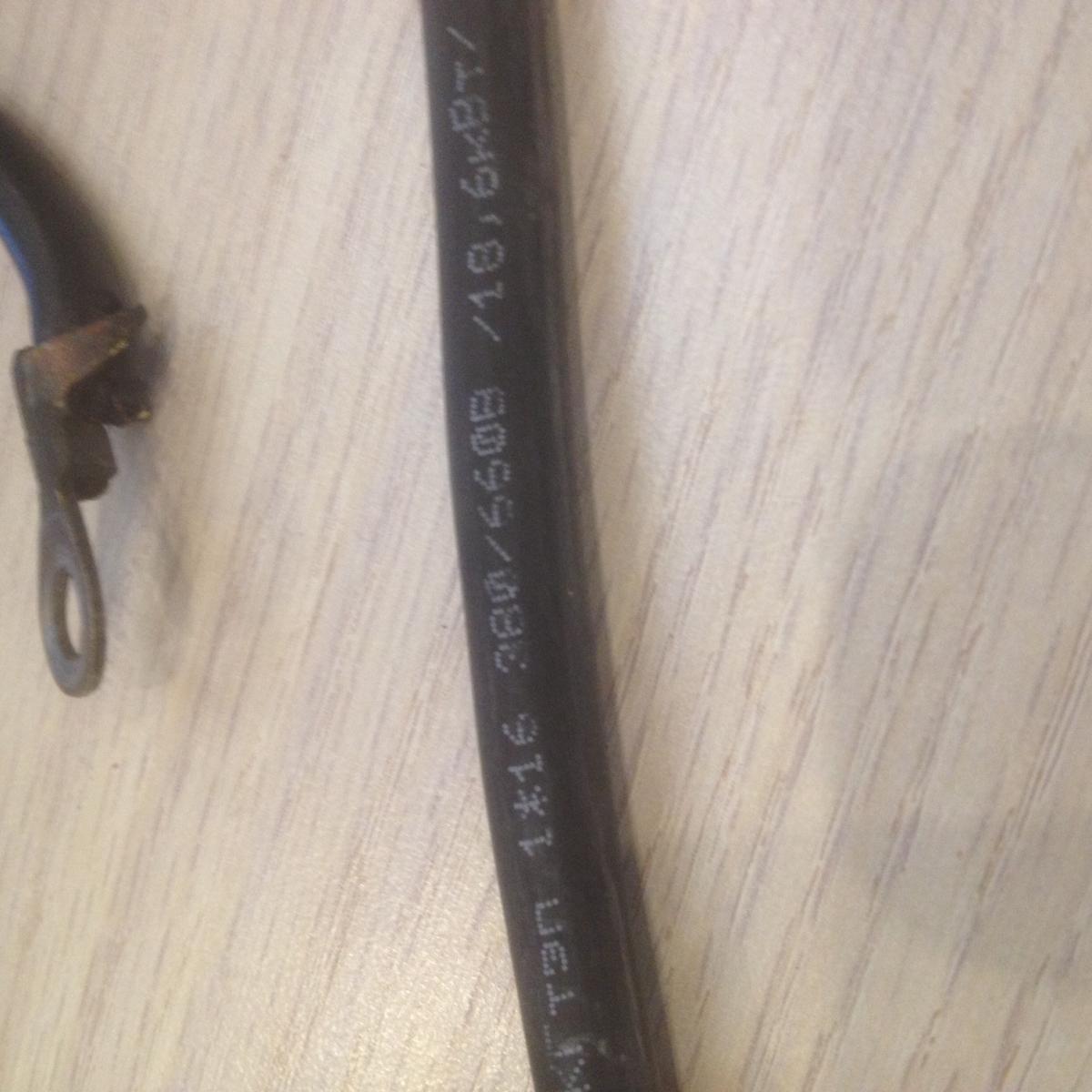

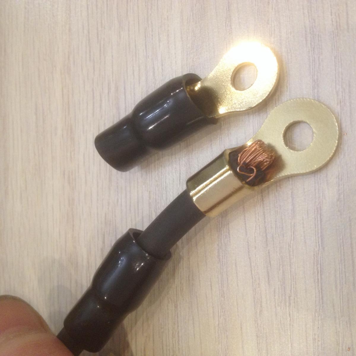

Проехал по магазинам, ( три их у нас в городе), не провода , а нитки какие то. Вопрос: с минусовой клемы идёт провод , короткий на блок предохранителей, масса( первое фото), могу , я его заменить проводом как на втором фото( он медный , но не автомобильный, сечение провода на фото 3). И второй вопрос : плюсовой провод с генератора , могу заменить проводом , как на фото 2? Или жигулёвский повесить? ( я не электрик, объясните , что и как).На фото три параметры провода , которым хочу заменить.
Изменено пользователем игнат
vlad75
Хороший провод. 16 мм. А наконечники как закрепите?
игнат
Сейчас фото сделаю, как хотел. А Вы посоветуйте.
игнат
Вот такие только нашёл в городе. Зажму пассатижами. Другой вариант , клеммы под опрессовку , но опрессовывателя  нет. Подойдёт этот вариант?
Татарин
В любой электромонтажной организации клещи для обжима есть.Даже видел, в магазине обжимали.
Симбир
обжать ,хорошим паяльником прогреть и припоем пропитать...
игнат
Эдик ,Ты про наконечник на фото? (то найду где обжать), я  ещё имел ввиду клемы под опрессовку , ну не для авто они. Вот их можно или нет? И те ,что на фото подойдут, если обжать нормально?
Понял, пропитаю.
Понял, пропитаю.
Ну, провод то подойдёт? И на массу и на плюс с генератора? Ответьте конкретно.
Татарин
Да а чего не пойду-то.Только пассатижами толком не обожмёшь.А те которые ты имел ввиду втулочные.Те гидропрессом обжимют.Зубами не отрвёшь.А эту клемму,забить по разрезу внутрь и обжать ключом типа газового.А потом пропаять как Давид написал.Или вообще в ванну с припоем макнуть.
игнат
Ну, всё понял,обжим у товарища есть, а припоем сам обработаю. Спасибо Всем!!!
ВадимВ
подтверждаю, купил кабель, клеммы и там же обжали
vlad75
У меня не получается паяльником прогреть. Приходится на газовой плите сначала подогревать. Припой должен плавится от соприкосновения с проводом и разъемом.
