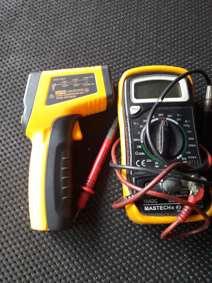

5 минут назад, ZAN57 сказал:
Ну у меня инфракрасное раза в 1,5-2 меньше, за счет экрана над геной.

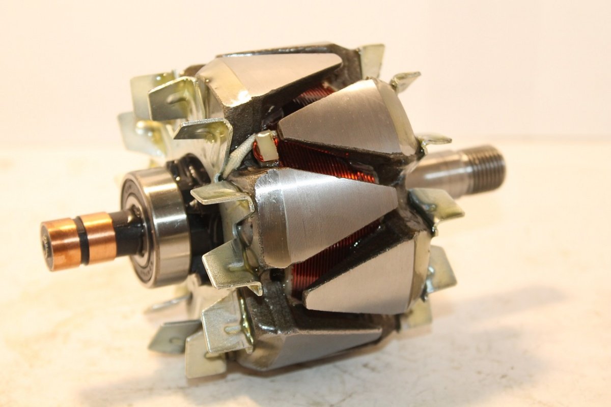

Крыльчатки две в генераторе
25 минут назад, ZAN57 сказал:
Правда РН стоит не со стороны крыльчатки, а наоборот-

Честно  не помню какие крыльчатки. Мне кажется  одна была... Но вот судя по твоему снимку, крыльчатки стоят строго симметрично, а значит будут дуть навстречу друг другу... чушь. Они должны стоять серией, абсолютно одинаково, только тогда будут дуть тандемом, в одном направлении...

Еще раз посмотрел на 2ве крыльчатки... ну не правильно же угол атаки на 2х крыльчатках, одна должна сосать, другая толкать, тандемом. Разберу свой 140А для замены подшипника, подумаю, да и просто поэкспериментирую с дымом. Помню на ралли тогдашние гены 48А с огромным шкивом и крыльчаткой прямо на шкиве, крыльчатку переделывали, качала намного лучше.
