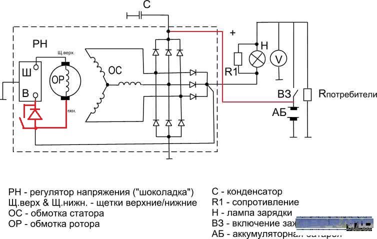

Имею ввиду вот так. Как идея?
При этом можно конечно + щетку запитать от ЗЗ а не измерительных диодов, но я бы лучше сделал это от + АКБ, как это было на РН-3, (в конечном счете нас АКБ интересует..), чз реле после пуска
yar99
34 минуты назад, ZAN57 сказал:
А при чем тут питание? Основной смысл диодов - не только питание на плюсовую щетку (она вообще запитана до РН, напрямую с диодов), но и измерение напряжения для регулирования минуса на щетках. На схему посмотри. И РУссгг правильно тебе пишет, что чем больше потеря напряжения на этих диодах, тем больше приходит на АКБ. Почему и суют допдиод между РН и этими 3мя диодами- чтобы РН думал, что напряжение низкое и надо добавить напряжение на щетке минус. Если идти по твоей логике, тогда уж надо завести + провод напрямую от ЗЗ на плюсовую щетку   ОВ, и уже потом, после +щетки вставлять диод. Тогда, кстати, и проблема Руссгг решится- про ограничение максимальной мощности из-за занижения +потенциала на щетке ОВ.
Это мысль...
На диодах что подают питание РН при нагреве  уменьшается сопративление . соответственно на РН  идёт повышенное напряжение и он уменьшает выходное с генератора. РН просто не видет какое напряжение в основной сети , а только на доп диодах. По этому если подать напругу с  сети , а не из доп диодов РН будет видеть фактическую  напругу в сети и никаких диодов не надо городить. Да и РН может регулировать как по плюсу так и по минусу (но это у же от конструкции , там составной транзистор стоит ) , но ему нужно опорное напряжение от чего он мог бы отталкиваться , а оно как раз и на доп диодах гуляет и не зависит от фактического в сети.
Изменено пользователем yar99

ZAN57
54 минуты назад, yar99 сказал:
В этот раз правильно пишешь причинно- следственную связь, но только полдела... Почему то видишь только изм диоды и не видишь РН. Беда не только, и не столько в измерительных маленьких диодах на подкове, а в самом РН. Именно оно "течет" при нагревании, именно поэтому и придумали трехрежимку и именно поэтому сами городят выносное РН на крыло, да и с завода раньше так шло. А сейчас тенденция к автономному гене привела к проблемам от термокомпенсации. Она именно на РН а не на диодах.
Если бы на диодах, то достаточно запитать РН от ЗЗ и дело в шляпе, но не получается, напруга всё равно падает из-за РН.

А что толку, само РН это то- же полупроводниковый прибор. Хотя частично яр99 и прав- нагрев измерительных диодов то- же вносит свою лепту. Диоды, в тч и кремнивые , обычного исполнения имеют график сопротивления от температуры в виде парвой ветви параболлы, то есть сопротивление падает при росте температуры, из-за увеличения концентрации носителей на переходе. Кстати больше растёт даже обратный ток чем прямой. Но есть и диоды с почти горизонтальной ВАХ по температуре, то есть термостабильные. Можно конечно поискать такие по справочникам. Но куда засунешь само РН? С ним то всё равно останется вторая часть проблемы...
Скажи лучше по схеме- ведь это по сути решает задачу твоего ограничения роста мощности?
rusgg
По схеме решает,но как писали выше напряжение падает не от нехватки напряжения возбуждения.
Я же простыми словами спросил, какое изменение падения напряжения на диодах при повышении температуры?

А я думаю всё таки от нехватки напряжения возбуждения в первую очередь. И не додаёт его РН, больше гадить некому. Простейший пример- когда сгорает один из диодов или два, то РН недополучает измеренную напругу, пыжится, задирает напряжение на ОВ, и гена доборосовестно выдаёт 17-18в в ЛЮБУЮ ЖАРУ. Это у меня практически было, не надо и домысливать, и это первые симптомы для выводов о выгорании измдиода (диодов). Почему ранее и писал в шутку- не хватает напруги в сети- выкуси измерительный диодик...
