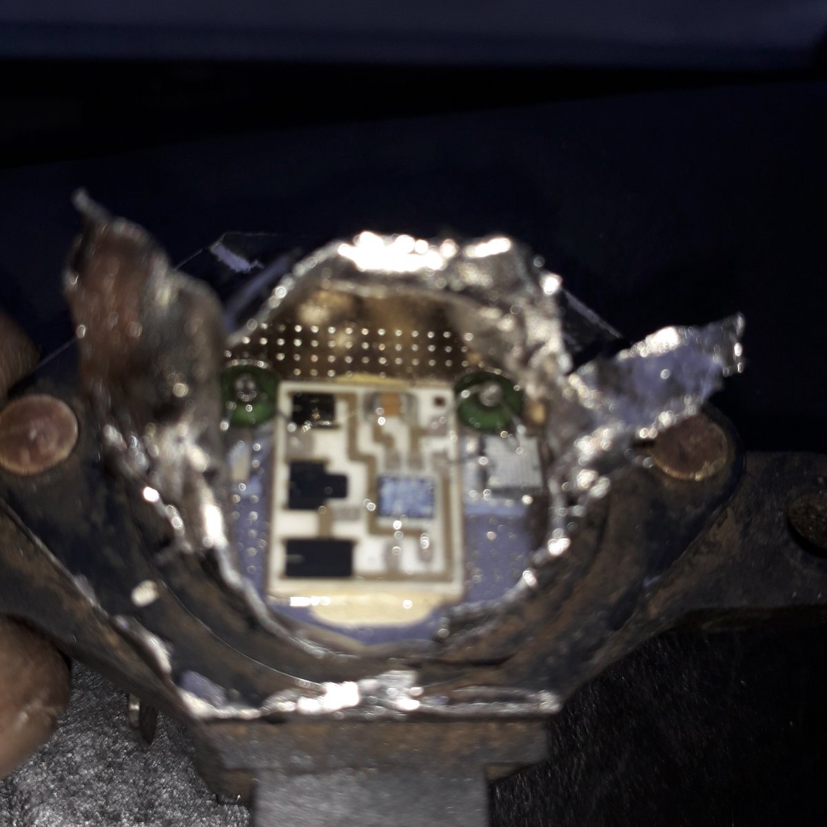

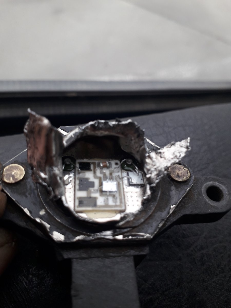

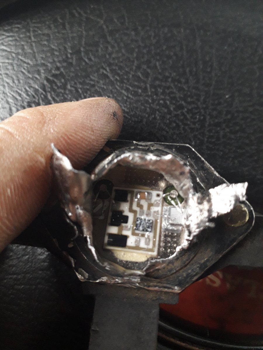

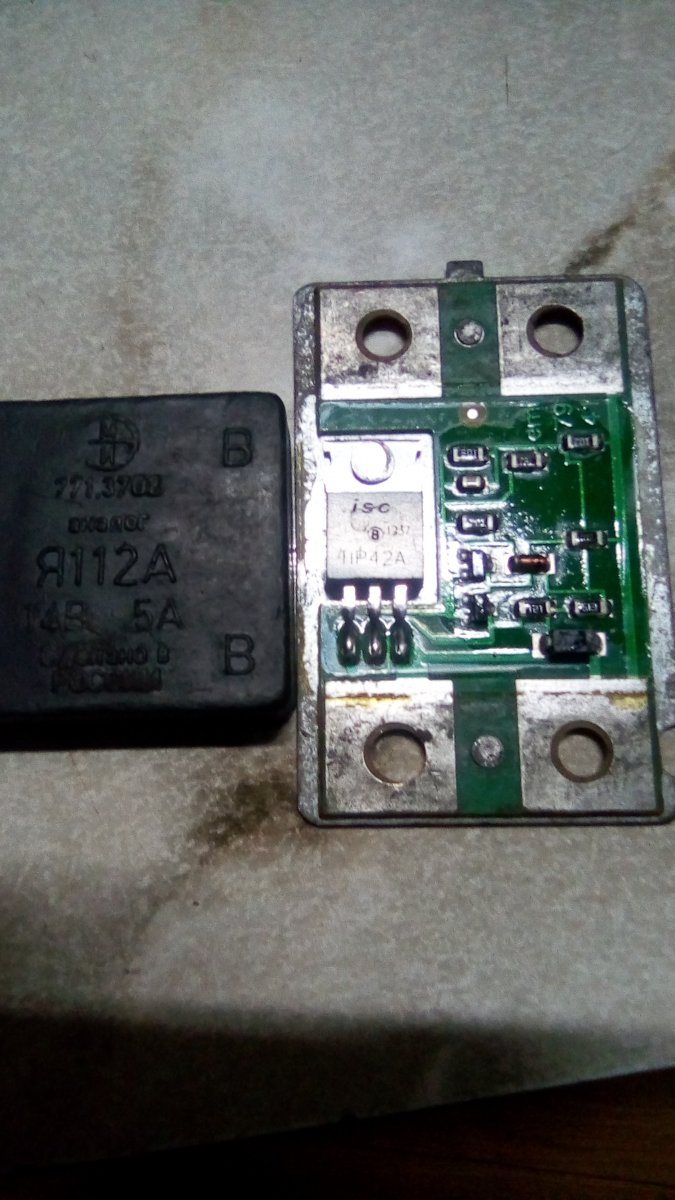

Я занимаюсь ремонтом электроники ( чисто хобби) в основном для себя. так в последнее время часто попадаются разные детали несоответствующие своим параметрам. Особенно это относится к товарам низкой ценовой категории. Наши тоже клепают из деталей хрен просциш какого качества и производителя. Порою из десяти РН один нормально работает( хорошо что знакомые , так могу перебирать), и там деталей нечему ломаться . IMG_20190924_192143.thumb.jpg.e6a13388666cb1bd65de4a24365fae0e.jpgТак называемая шоколадка .
rusgg
Ну вот же,и сколько там элементов?
yar99
48 минут назад, rusgg сказал:
Три транзистора (один возможно составной), один диод, один стабилитрон, 6 резисторов и 1 конденсатор . Всего 13 штук , но и часть можно выкинуть всё равно работать будет.Одного резистора поменять на регулируемого и можно регулировать на выходе напряжение + - в несколько вольт.

6 часов назад, yar99 сказал:
Tip 42 обычный до 6 ампер.
Я к тому что не бывает рн на одном транзисторе,и возможно не бывает без термокомпенсации
yar99
2 часа назад, rusgg сказал:
Схему посмотри , нуту её там . Всё сводится сделать по дешевле с минимум затрат , и продать по дороже. А те что в ваши(другого образца) ставят гены так там ещё порою меньше деталей,(гдето валяются разобранные ,сфоткаю покажу).

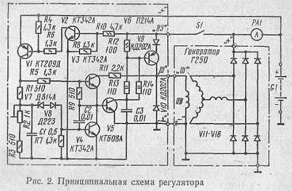

Татарин
15 минут назад, ZAN57 сказал:
Не у кого не завалялся советский РН-3?  Там было то всего 5-6 транзисторов, простейших, по- моему КТ-342, 209, и вроде 608й. Но главное- там был потенциометр под отвертку, выведенный наружу. По сути его можно вынести хоть в кабину!!!
ZAN57
14 минут назад, Татарин сказал:
Во-во. И ведь рабботал собака, хотя просто. Вот R2 и выводился головкой наружу, легко выпаять и потенциометр на панель. всего 2 провода. 5 транзисторов, а мне почему- то запомнилось 6. Друг приносил в ремонт, в открытом виде плеснул на него концэлектролит... повредил плату, а деталюшки работали, хоть бы хрен, промыл содой, потом спиртом, несколько дорожек навесных.

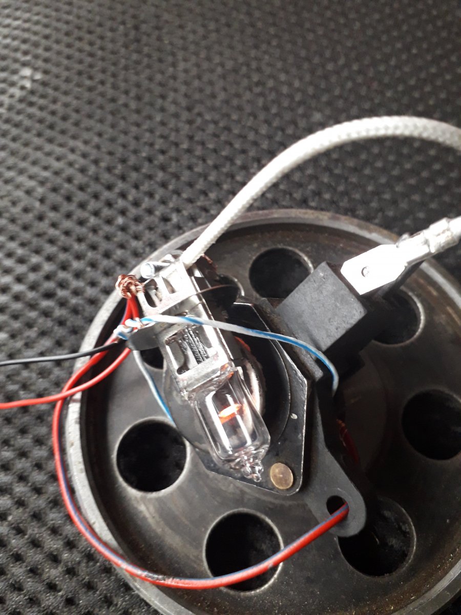

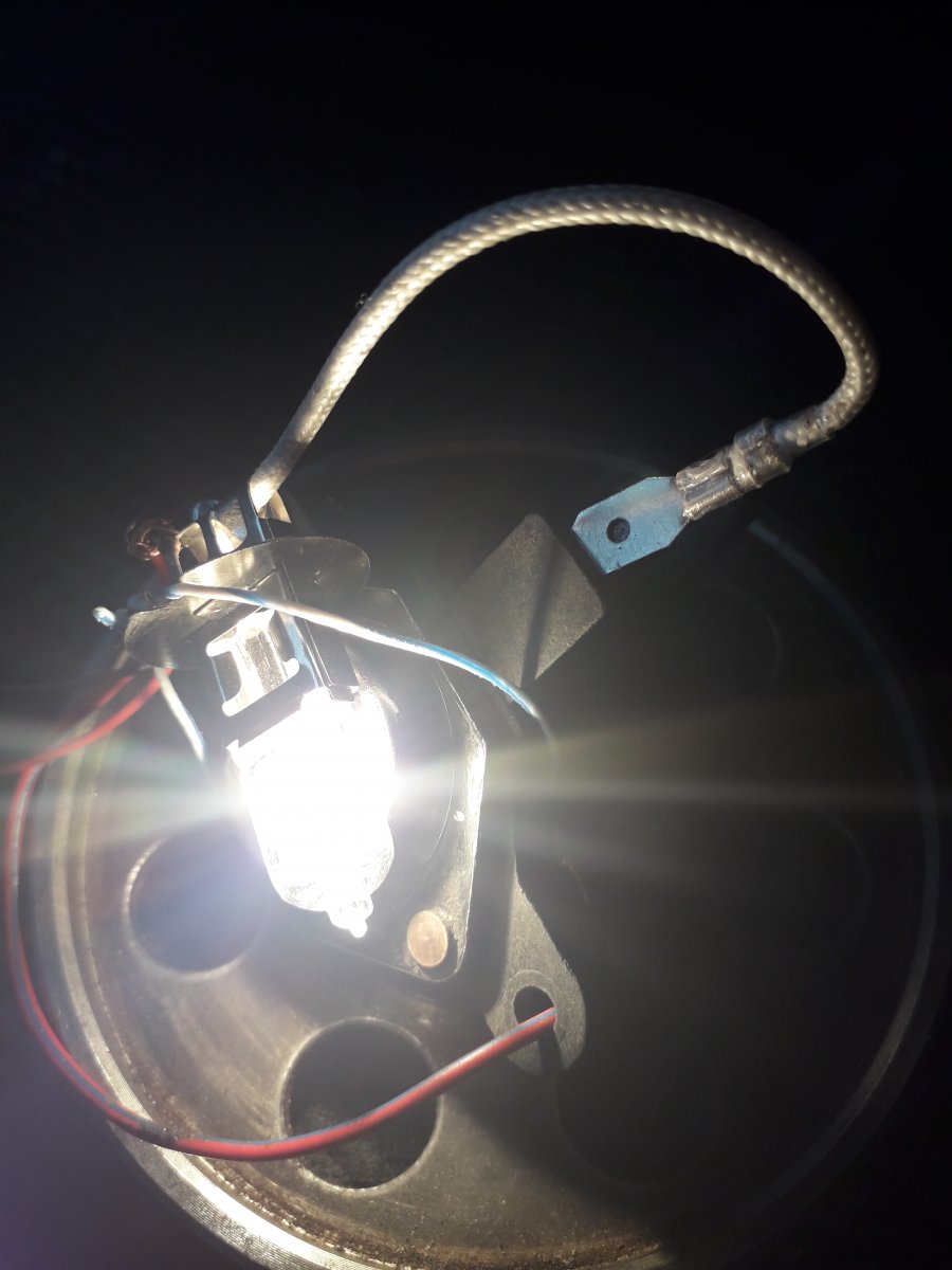

rusgg

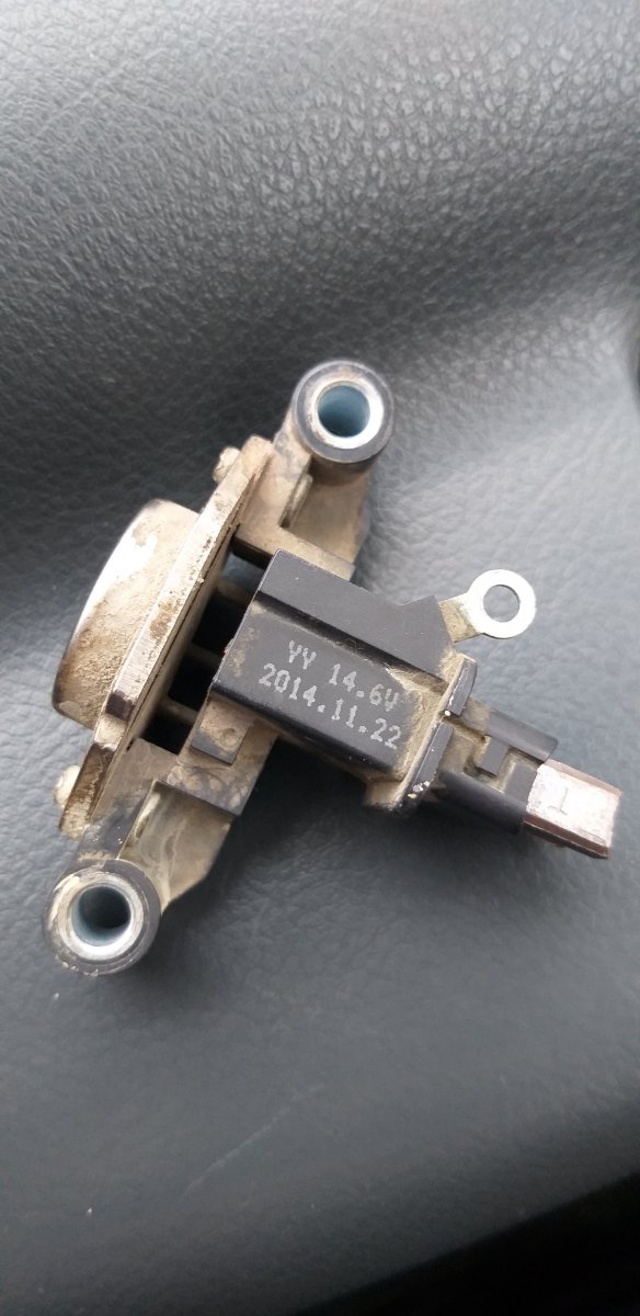

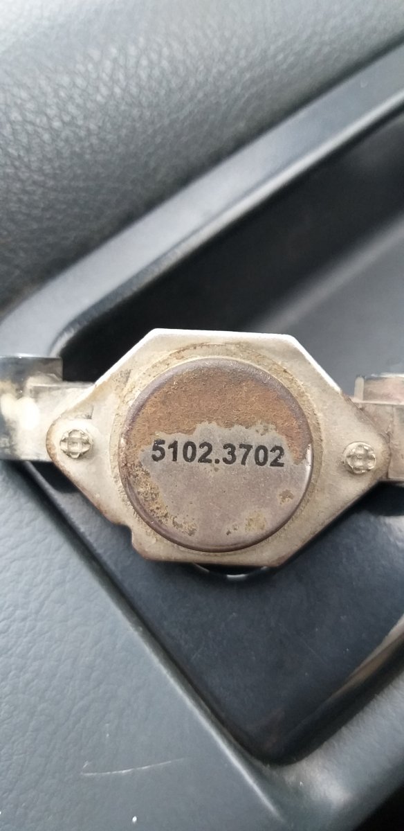

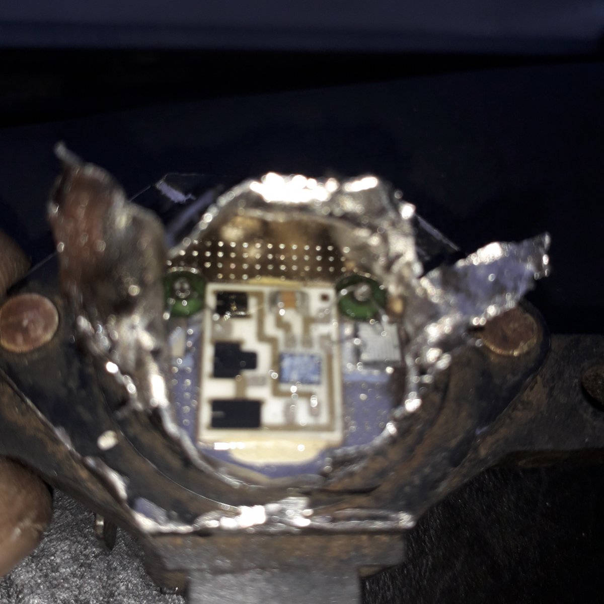

Вот проверил какой то был,нагрел,лапочка потухла,бортовое 14 вольт у меня
Внутри правда засада.
Но диод обратный ,транзистор и конденсатор снаружи приклеили

Нашел, тут 6 транзисторов, видимо более поздний вариант. И описание про независимость проблем от переходных сопротивлений. http://radteh.ru/radiolub/52.html
Вроде и собрать не сложно, но кто ж этим сейчас будет заниматься?...
С + АКБ идет сразу на V1, минуя бортовую сеть и контакты.
Переведи на русский "Вот проверил какой то был,нагрел,лапочка потухла,бортовое 14 вольт у меня". В смысле лампочка была зацеплена на вывод на щетки? То есть пока не нагрел, выход на щетки ОВ был- лампочка горела, нагрел РН- притухла, значит напряжение на ОВ упало?
