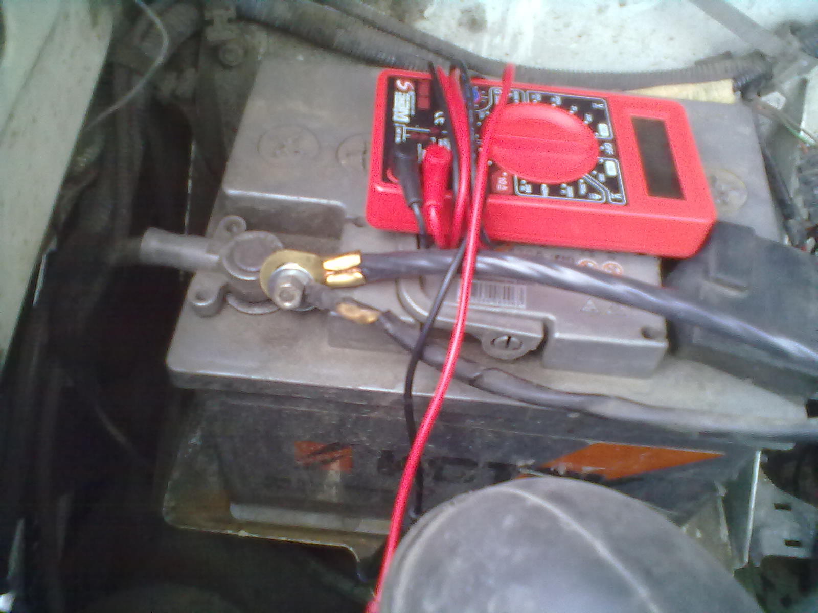

post-40548-1306054953_thumb.jpg post-40548-1306054959_thumb.jpg в общем была проблема - гена ток выдавал маленький и постоянно разный. замена регулятора на штатный ни чего не давала. купил такой вот р.н. http://www.12v.ru/site.xp/050054049124050050048124.html поставил доп. массу из двух проводов: 1й кинул напрямую на гену а 2й к блоку управления регулятором (блок прикрутил к мозгам), и о чудо все работает на 5+ :) в общем всем советую :)
p.s. спасибо Шурику60 ))
