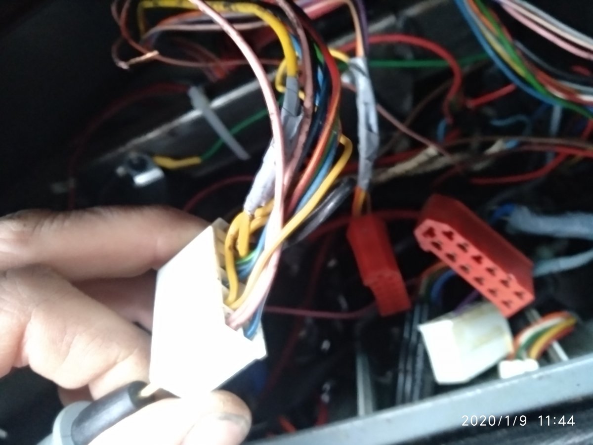

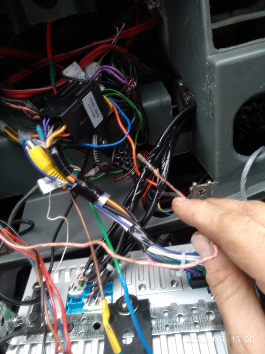

Alpha-Z
В общем!!! Нашёл проблему! Второй розовый провод из колодки ХР3 идёт в область магнитолы, провод был заизолирован. 3 недели назад рассыпались подшипники гены, был сильный скачек напряжения и ток пройдя через приборку видимо устремолся на второй розовый провод и прожег его, в следствии чего он оплатил изоляцию USB соединения проводов которые идут на подключение флешек и прочего к магнитоле! И замкнуло на массу! На фото я уже заизолировал USB провода и сейчас изолирую розовый провод или отключу его нафиг! Ибо надобности в нем нет. Скорее всего он давал питание на магнитолу, которую я подключил по феншую через замок зажигания!
