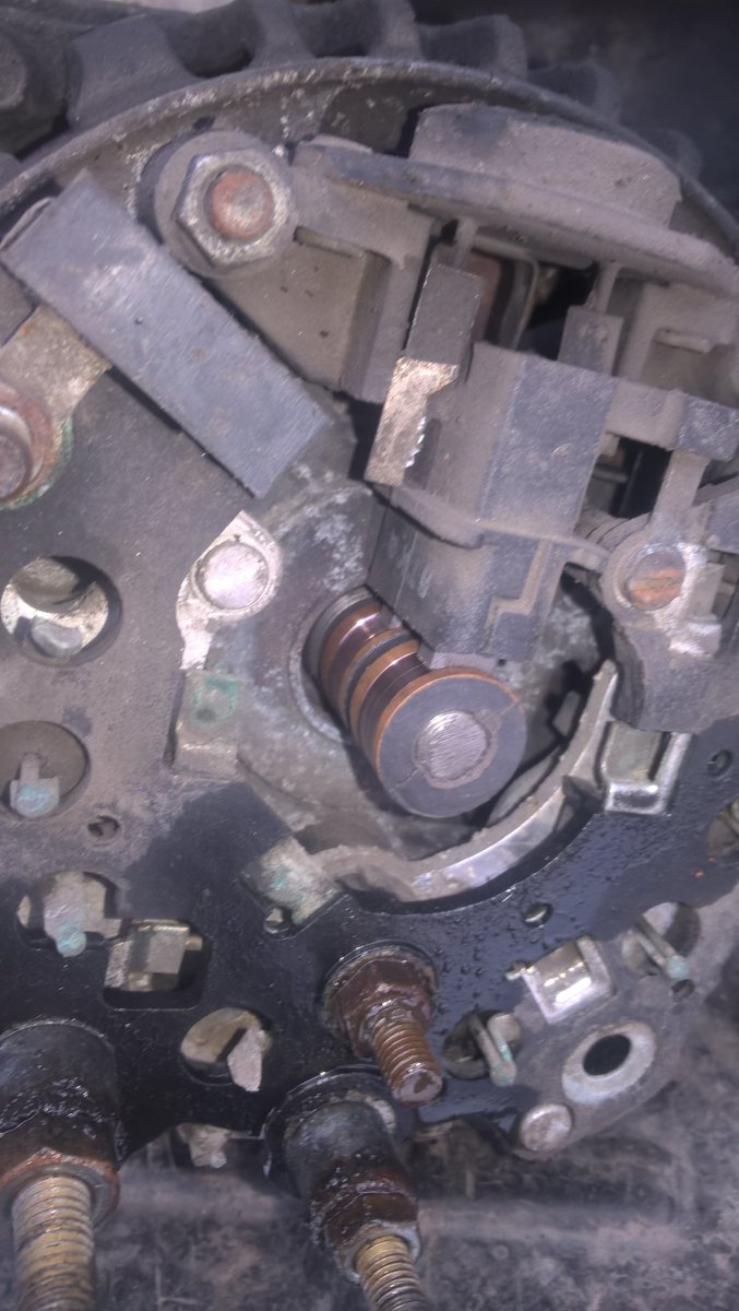

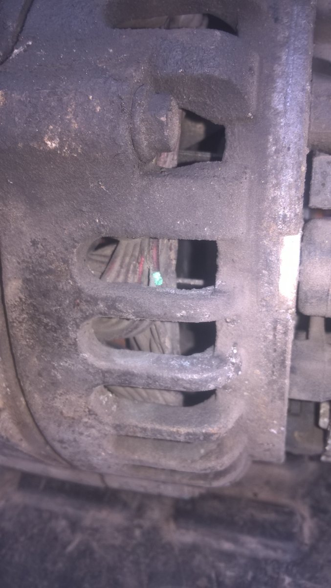

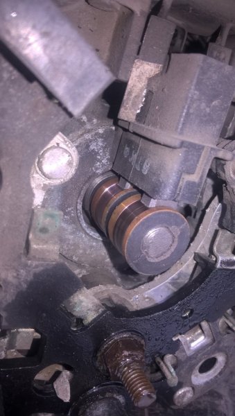

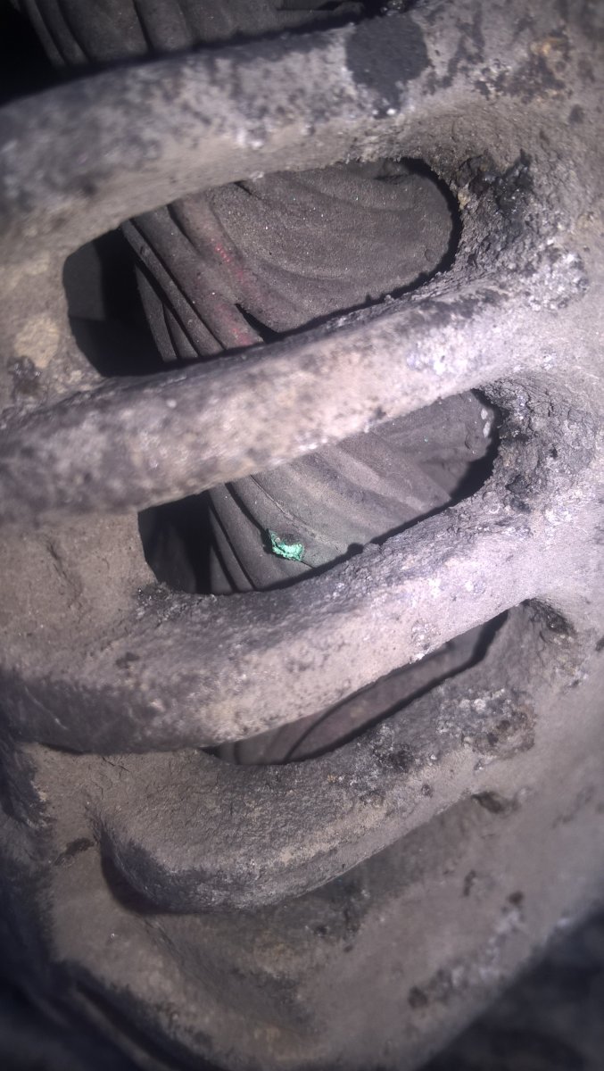

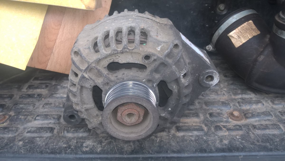

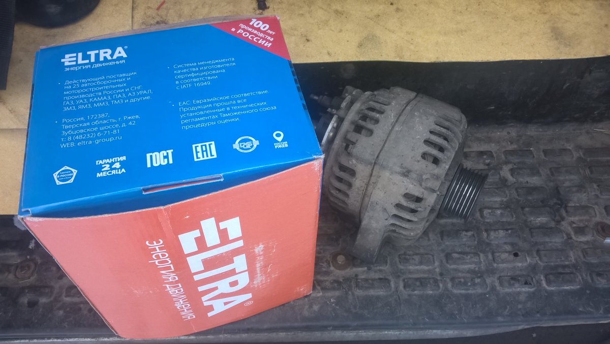

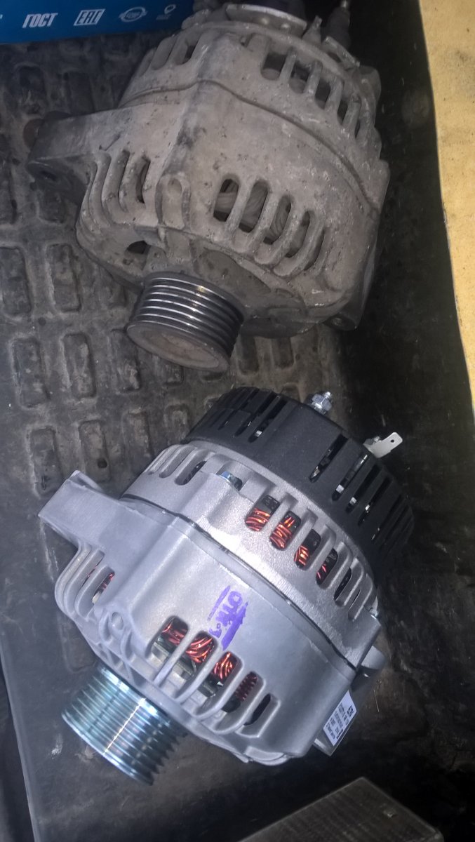

умер гена ПРАМо120. У меня он прошёл 100 000 судя по всему прежний хозя установил его близко к продаже. Примерно на 50 000 я в мастерской менял диодный мост. на этот раз лёг резко, при очередной заводке. жисть у него была тяжёлая - регулярные прикуривания, вытягивания дохлого аккума, купание в лесных ручьях. Так шта молодец герой.
интересно что механическая часть выглядит вполне достойно, люфтов нет коллектор чистый. НО на обмотках отчётливо видны сколы лака - очередной ремонт видимо нецелесообразен поэтому списан. (Также напругу держал по нижней норме - возможно диодный мост качеством так себе)
в ближайшем магазе ГАЗ деталей взял элтра 110 по принципу лишьбы не зуньхунь. На место запрыгнул идеально, напругу держит 14,5 под нагрузкой. Будем посмотреть будет ли достоин предка :)
отдельно места сколов, зацвели.
Валерий(69)
4 часа назад, ИванСПб сказал:
ЭЛТРА - Ржев, у меня такой же на 130А. У них у всех нынешних генераторов сильно стачивается медь под щетками.

Vovka31
Только что, Валерий(69) сказал:
Мне кажется их на одном заводе собирают. Они с Прамо один в один, блинецы.
Татарин
1 минуту назад, Vovka31 сказал:
Наверное, поставщик корпусов один и тот-же.Сейчас мало предприятий, с полным циклом производства.Проще заказать у литейщиков.
Vovka31
38 минут назад, Татарин сказал:
Может. Для меня они различаются только на паяные диодные мосты и те что на болтах. Я предпочитаю на болтах, его раскидать и собрать быстрее и проще. Хотя у меня есть и с паяным мостом Прамо 100А, ставлю как зимний вариант. Один раз распаивал, менял кольца, и заодно подшипники помазал.
