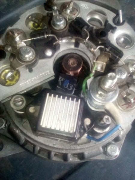

Скиньте тогда фото "мостов" на 80 и на 140,а не по наитию

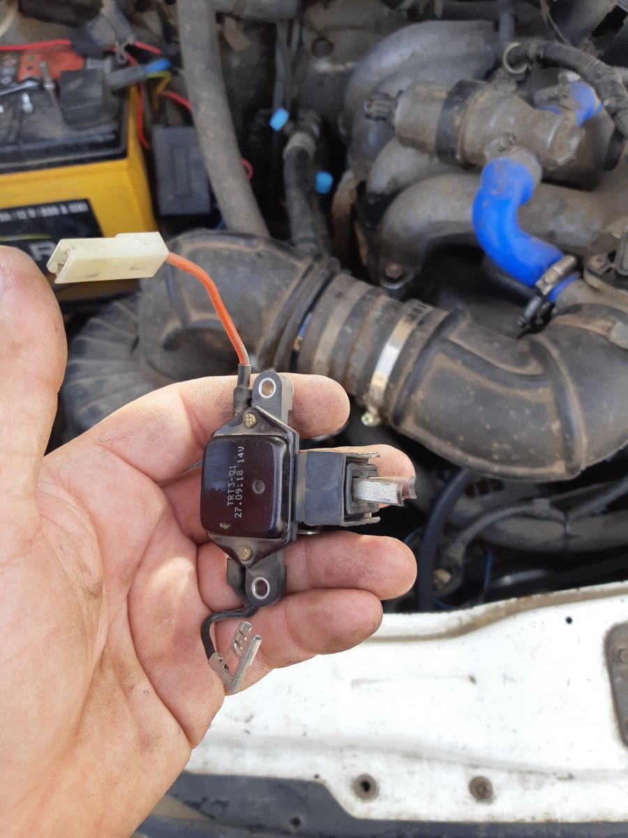

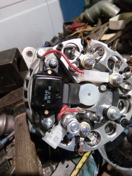

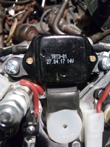

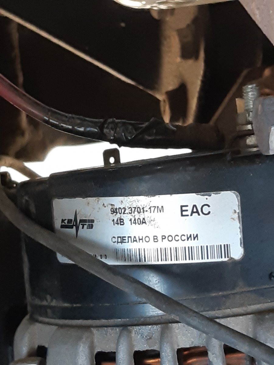

Доброго времени суток,народ. Я тут новенький - если что не так то не ругайтесь. Имею гену КВАТ 9402.3701-17М 14в 140А. 2 месяца в эксплуатации. Щётки как на ШНиве с двумя доп проводками на диодный мост. Газель бизнес. УМЗ 4216. С холодосом. Пару вопросов. 1) Ставил ли кто трёхуровневое реле? И какое? Нигде не могу найти именно чтобы с такими доп проводами. Предлагают либо десятка либо приора. Эллектрик сказал,что щётки должны быть именно такие же с этими проводками. Вобщем направьте на путь истинный!

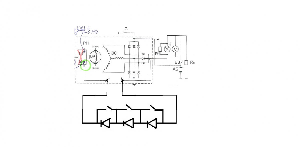

2). Проблема собственно. Падает напруга при прогреве двигателя до 75 градусов. На холодную 13,9-14,1. При прогреве 13,5-13,3. Вентилятор охлаждения стоит эллектро и включается от термопары (не мозгами) при 82 градусах. Вобщем в пробке после нескольких включений напруга падает до 12,0. Зачастую нужен холодильник. При таком сценарии включаю - падает до 11,5-11,9. АКБ 100Ам. Что делал. Кинул доп массу с гены на кузов. Поменял минусовые провода все. И с акб основной тоже. Всё почистил,новые клемы все попережимал. Стабильнее немного стало держать заряд. Основной минус кинул на двиготел (на шпильку ресивера) и отдуда же кинул косу на кузов. При включеном вентиляторе ОЖ и холодосе приходится подгозовыват. На 1500 об/мин. напруга 12,7-13,1. На холостых падает до 11,9-12,0. Задолбался короче уже!!!
Наверное у тебя КЗАТЭ 140А... КВАТ не знаю. Проблема один в один как у меня на КЗАТЭ 140А- это дурацкая термокомпенсация. Наверное у тебя такой же РН напряжения 6А стоит, с 2мя доппроводами. Проблема в том, что там по- моему размеры самого этого РН (шоколадка со щеточным узлом) не совпадают с обычным РН на 5А (от 80А гены, от 90А гены- например БАТЭ 90А) На 6А явно больше размером, так что если ставить трехуровневое, то во первых надо саму щеточную базу использовать новую, большего размера- найти сгоревший Рн на 6А, во вторых схема подключения немного другая, проводов больше, нельзя накосячить. У меня нет времени заняться, а так то в прошлом году еще снял на дальняке этот КЗАТЭ 140А из-за пошипника- зашумел, поставил на замену перебранный заранее БАТЭ 90А,  но надо заняться всерьез, найти шоколадку такую на , прорисовать схему, само 3х уровневое лежит...

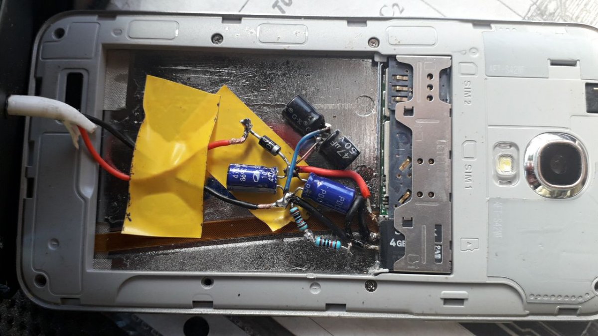

Коллеги!  Помогите.  У меня долгое время лежит навигатор Навител NX 6011HD Стандарт. Пока работал на газели приходилось частегнько пользоваться, года два как продал газель в связи с инсультом  и прикупил ниву для походов за грибами. После инсульта вроде как восстановился,  но по лесу начал плутать, вот и решил приспособить  для этих целей навигатор. Дело в том, что акк не держит заряд, самое большое 200 амин и все. Там стоит литиевый акк.ОТфутбольте в нужную тему или тут если можно помогите, админы, тапка

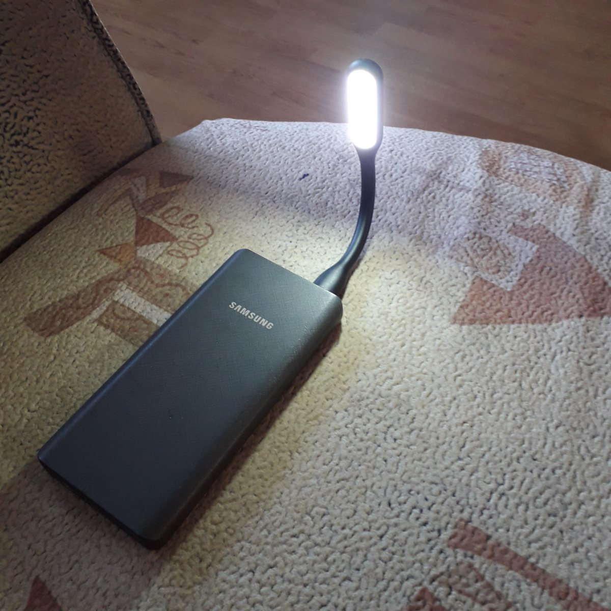

Как вариант поменять аккумулятор или использовать повербанк
Залезть внутрь, подключить любой источник 4-5 вольт, или через стабилизатор вообще любой.
В идеале подошла бы квадратная батарейка.
Как помню она на 4.5 вольт.

Повербанк это такая батарейка с выходом юсб,и входом
Можно зарядить и зарядить им телефон или что угодно юсб.
Может на день хватит

Самый дешёвый вариант это купить батарейку соответствующ в навигатор.

 Так у него жпс траккер на собачке, проще в навигаторе поменять акум . Займёт 5 минут , и возможность большей ёмкости воткнуть . Самому перепаять просто , там максимум три проводка.

про повер банк дело говорят - это просто внешний аккум большой ёмкости, с типовыми выходами. Всегда его в лес (зачёркнуто) когда пешком хожу беру крайне полезная вещь.
за 3000 рублей даже сейчас можно купить хороший Китай, он много где могет пригодиться.

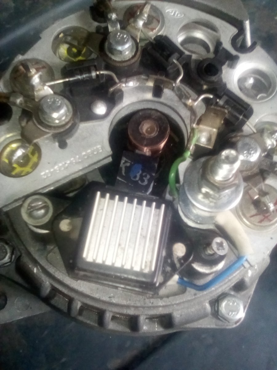

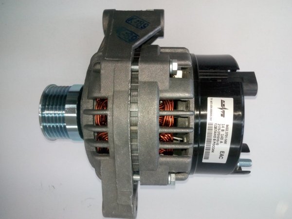

@Edison А вообще, думаю придётся тебя огорчить, (сам правда тестов и замеров не проводил) но судя по данным с сайта производителя гена на 140 ампер это чистое "наедалово". Не может гена на 80 а и на 140 а, иметь одинаковую массу, по законам физики (известным)) этого не может быть.:wink:
Ну я и не думал, что он реально 140А даст... покупал срочно к поездке на море, тк мой родной БАТЭ 90А, крякнул в очередной раз, отдал в переборку, и срочно купил тут же в Газелевском магазине за 5400р КЗАТЭ 140А, один черт люблю когда у меня в дороге в НЗ- гена, ролик, ремни, эл. муфта, кое- что из датчиков и т.д. Потом и забрал свой 90А и кинул в ЗИП... И хорошо, тк на следущий год загудел передний подшипник на 140А в Ульяновске. 15 минут и поменял. Так и валяется уже несколько месяцев... А ведь честно поставил себе задачу разобрать зимой, поменять подшипник, померять обмотку, изучить щеточный узел с этим дурацким РН TRT3-01. На фото он собака, вроде больше по установкам чем стандарт. На другом фото мост- 6 диодов а не 8, что логично для 140А. Диаметр шкива чуть меньше чем 90А, значит частота вращения чуть больше... значит и ток и на ХХ кривая ТХ круче. Термокомпенсация на нем просто убийственная- в жару на БК падает до 11,5в, на АКБ в это время 12в. В холод после запуска 14,5в. Но вот ток то как раз держит в холодном виде не плохо. Я подключал сразу весь свет, мафон на полной мощности, мультиварку 800вт. Держит свои 14В. Потом чайник 600вти + Мв 800вт+ свет. в сумме порядка 1700вт- держит 14В. Но стоило прогреться- под нагрузкой потек сразу на 13В, потом 12В, потом 11,9В. Сейчас поставил экранчик между геной и выпколлектором, стало больше в среднем на 0,4В. видимо всё таки не обойтись без вынесенной трехрежимки или своей идеи- магазина диодов,  с переключателем из кабины их количества.
Вот на ВАЗ-2190 поставляется то же гена 140А, интересно, какой там РН?
