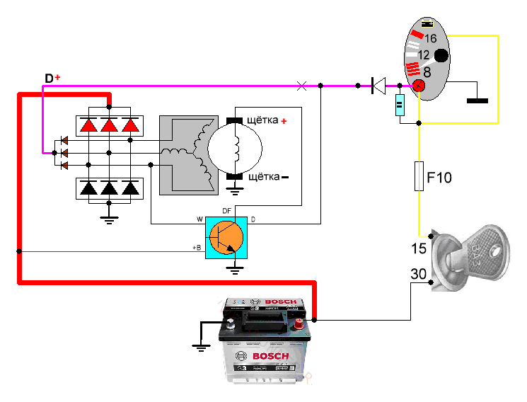

для запуска генератора надо подать ток на щётки, резистор и лампочку(3Вт):

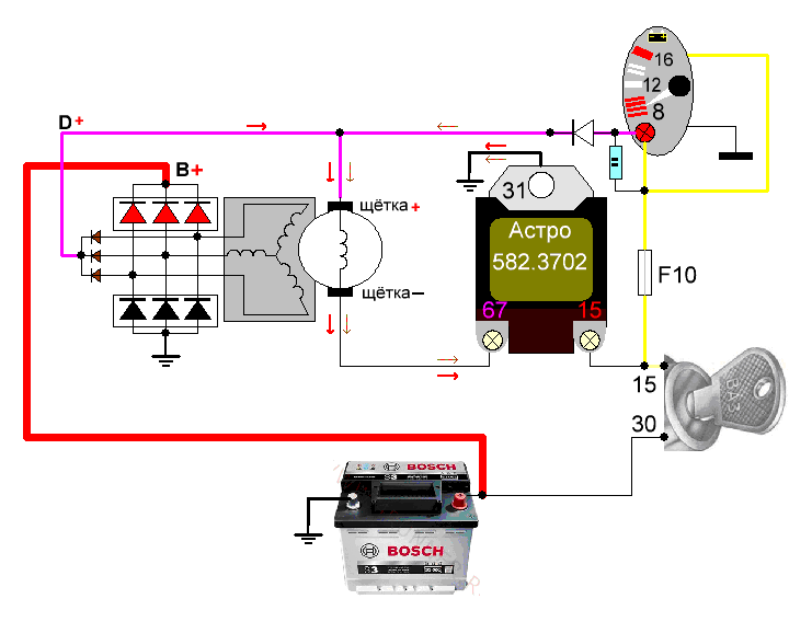

Кирилл
844.3702 ставите и забываете о всяких прогазовках, нехватки напруги под нагрузкой, пока не износятся щётки или гена помрёт. Ну и контакт везде надёжный чтоб.

Кирилл
@rusgg это когда на обычной схеме лампочка в приборке неконтачит или сгорела
для информации, на предложенном мной регуляторе лампочка работает только как индикатор неисправности.

Кирилл
она не возбуждает, она питается от регулятора уже, гену возбуждает регулятор после достижения определённых оборотов, стартеру крутить легче чуть

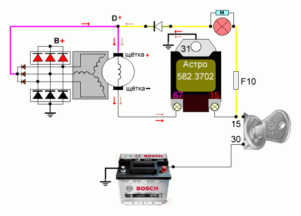

Кирилл
я говорю про 844.3702, он фазную обмотку контролирует и обороты ротора считает, на остаточном магнетизме, напругу отслеживает на плюсовом выводе гены, а не на доп диодах, они ему вообще не нужны, лампочку зажигает сам, а не от неё работает.

Сем
Если прикручу лампочку к генератор у на плюс выхода из гены и на провод контрольной лампочки прям у генератора это поможет чтоб запускался без перегазовки? Хотябы доездить до тепла. Будет ли в такой схеме эта доп лампочка гореть постоянно на выключенном зажигании?
rusgg
52 минуты назад, Сем сказал:
Да
Да

cxem
Вытащи проводок из разъёма "D" и почиркай на массу, а потом на контакт "D" - искра должна быть одинаковой, или меряй ток.
Легче панель приборов снять и лампочку поменять или резистор запаять.
Сем
1 час назад, cxem сказал:
какой должен быть ток? Померяю прибором. Лампочку нет смысла менять, она же горит и мощьней туда не впихнуть. А резистор куда впаять? Параллельно лампочки? И каким номиналом?

cxem
@Сем  0,3А ,  на моей есть место под 2 Ваттный резистор, на заводе забывают впаять
