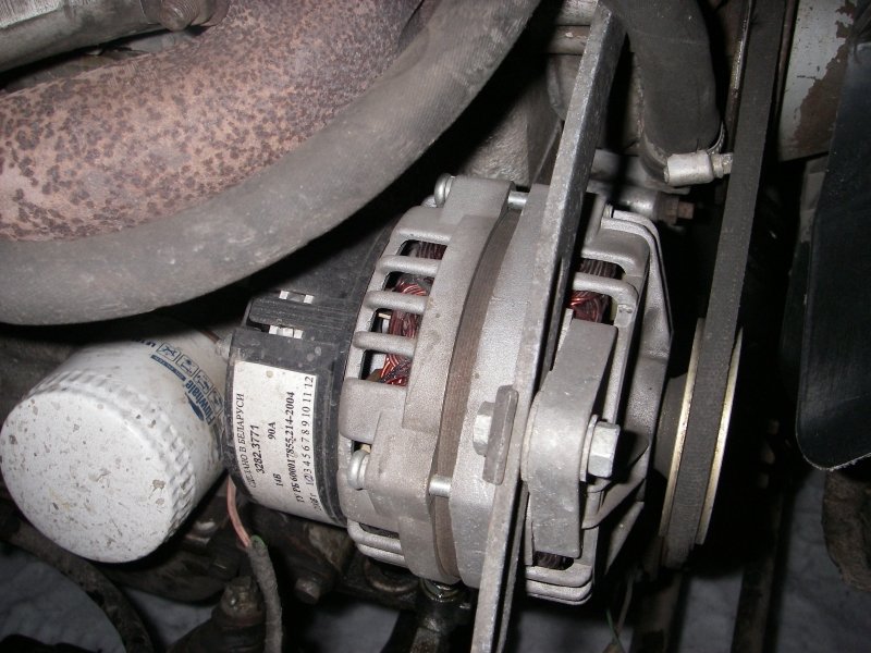

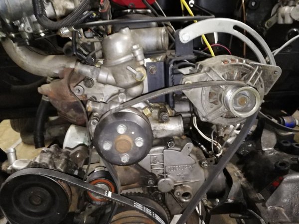

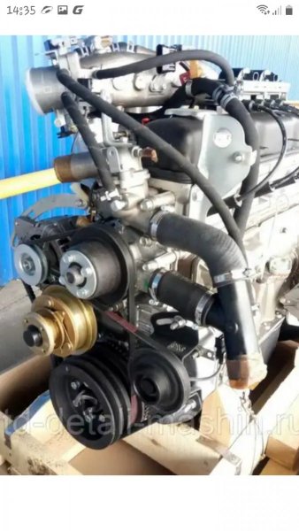

ZAN57
Почему не реально? Видел Газель реф, когда еще свою не купил- на месте гены стоит компрессор, а гена слева, чуть выше и левее патрубков от термоса и помпы, ремень длинный и еще один обкатной ролик. я тогда не догадался сфоткать, думал это стандарт для рефов. А так бы натолкнуло на мысли.
На  Уазе  точно знаю переносили.1541445176_.thumb.jpg.a93ccdf541f396466515473c79ae7bbb.jpg
ZAN57
Ну или выше поднять?
У нас даже просто на фото смотреть и то ожоги на глазах от близости гены к выпколлектору

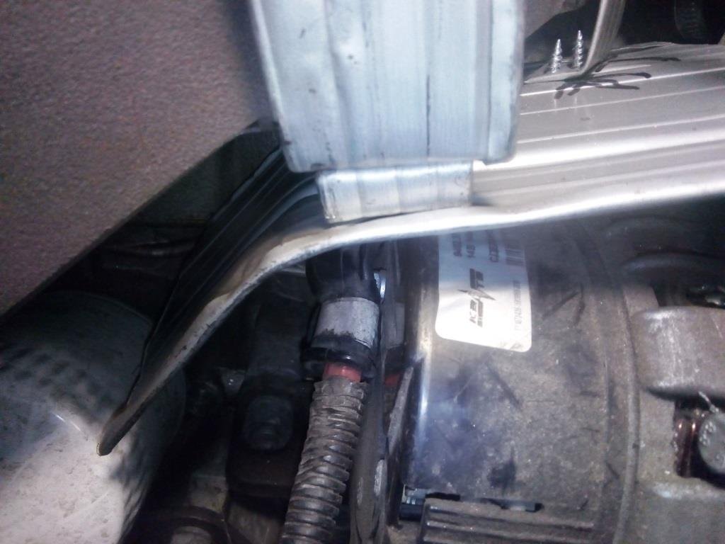

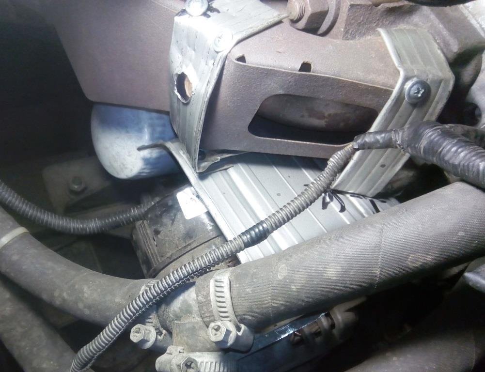

Ну хотя бы экранчик, мне немного помог. но немного.
