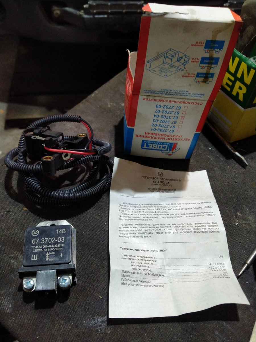

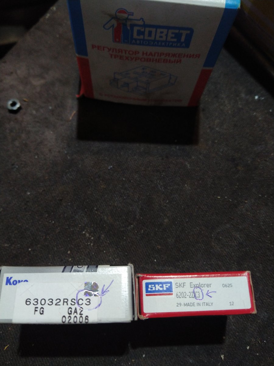

ZAN57 3 300 Опубликовано 19 июля, 2022 Фирово Фирово что накрылся мой хвалёный гена старт- вольт 140А. Я его поменял прямо на обочине пару лет назад, из-за того, что подшипник завизжал, и люфт на руку чувствовался, причем сзади, на родной БАТЭ 90А, что в запасе валялся в машине на дальняке на море. А тут перед поездкой решил перебрать, сдал электрику, то звонит через полчаса- "кирдык". Приезжаю- ё- моё... Подшипник болтается на валу якоря сзади. и в гнезде крышки. И обмотки якоря посинели, хотя до самого конца зарядку давал, видимо межвитковое появилось. Он проехал то всего 15ткм.Как вариант- нагрузки большие были от инвертора (это к слову, про тему что только что была выше). и еще проехал 250км с оборваной шпилькой штанов от выпколлектора, газы горячие на него шли. Напряжение падало. Перебирать смысла нет- крышку искать надо, а главное- якорь. Найти бы БУ на запчасти. Тут же со зла зашёл на разборку на авторынке и купил за 2500БУ газелевский с 4216. Ток не виден, таблички нет. Но не мой БАТЭ 90А. На стенде за 50р проверили- зарядку даёт. Был Прамо какой то 115А, но страшный, плесневелый, и был 95А нонейм, весь в грязи и масле. Фиг с ним, для дальняка под сиденье положить пойдет. Времени нет, впаять диод в разрез измерительного моста и РН, зарядку задрать. Поделиться сообщением Ссылка на сообщение Поделиться на другие сайты
ZAN57 3 300 Опубликовано 19 июля, 2022 На авто по объявлением есть перебраные так же за 2500, не надо было торопиться. Что скажете про Прамо 115А? У них РН и подшипники взаимозаменяемые с остальными? Как ходят? Поделиться сообщением Ссылка на сообщение Поделиться на другие сайты
ZAN57 3 300 Опубликовано 20 июля, 2022 (изменено) Есть потребители Прамов? 115А. Меня удивило расположение РН. Таблетка там не на плоскости диодов лежит, а параллельно оси якоря, т.е. РН загнуто под 90гр относительно щеток. При этом стойки под РН на самой отливке крышки гены коротенькие. Скорее всего обычный РН воткнуть можно, но надо какие то втулки, трубочки 8-10мм высотой проставлять. Изменено 20 июля, 2022 пользователем ZAN57 Поделиться сообщением Ссылка на сообщение Поделиться на другие сайты
странNik 238 Опубликовано 21 июля, 2022 @ZAN57 оставь что есть,щетки откинь и выносной подключи Поделиться сообщением Ссылка на сообщение Поделиться на другие сайты
ZAN57 3 300 Опубликовано 21 июля, 2022 Да я же спрашивал на предмет- купить/не купить с рук. Уже купил в обед за 2500р. он 20гв, на стенд поставили- даёт 14,6в зарядки, РН стоит 6А. ГОДИТСЯ Поделиться сообщением Ссылка на сообщение Поделиться на другие сайты
