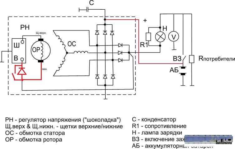

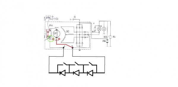

То- же пальцы стёр, даже специально нарисовал в painte 2 схемы. 1я это просто диод вкорячить для повышения напруги на 0 7- 0,9в. Только важно- от изм диодов до + щетки провод должен идти неразрывно, иначе снизится ток ОВ. А разрывать уже после щетки, на подходе к РН. На некоторых генах конструктивно заходит вначале к РН, а потом уже к щеткам. Значит немного переделать. На втором рисунке магазин диодов с шунтовыми выключателями. Ещё шунтом к каждому диоду неплохо поставить резистор 3- 4 ом, мягче будет эффект при переключениях. Ну и играй этим магазином диодов. Если в кабине поставить выключатели, рядом вольтметр напрямую с акб- будет счастье.
У. Забыл рисунки
На втором рисунке- если все выкл замкнуты' гена в лбычгом режиме, все разомкнуты- плюсом будет 2- 2,5в.

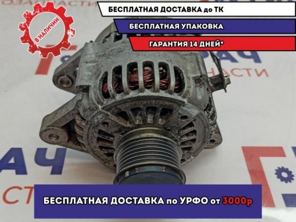

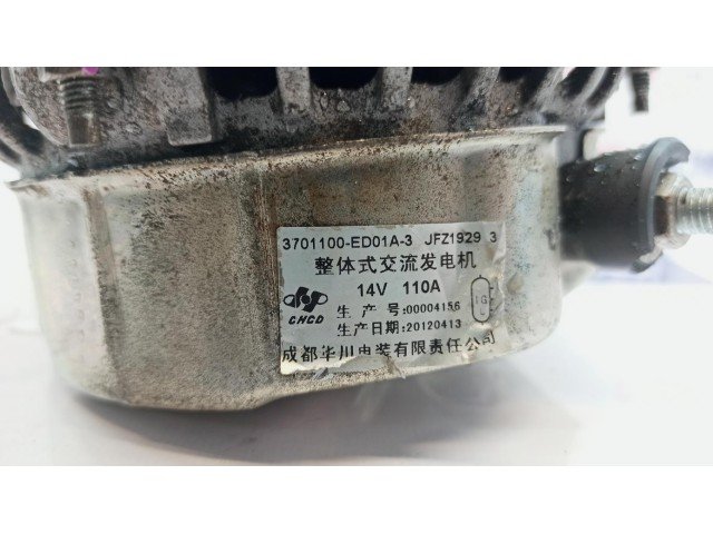

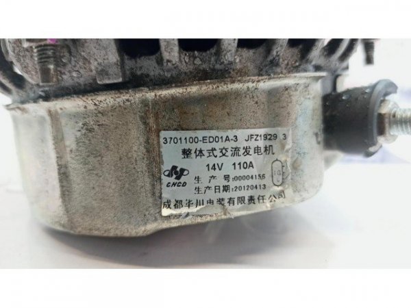

Посмотрел фото гены с ховера Н5 моего. Нравится как работает, просто на 5+. Оно 110А, вполне хватило бы, но главное- термокомпенсация... в любую жару или мороз не ниже 14,4В и до 14,6 показывает. По фото видно, что лапы 3шт, как и у 4216, но симметрично- где у нас одна лапа, там две, где у нас две, там одна.
Задняя крышка там в броне, стальная, и воздухоканалы  с 3х сторон в районе РН. На фото не видно.1135704320_5.thumb.jpg.c0959c6a4de2efe57d461d89ce5e0491.jpg1025704559_51.thumb.jpg.3ed56a2ac23c3918b65df9f8fac6cebd.jpg
судя по фото, на эвотек подойдет...
Хотя нет, путаю, на эвотеке, по фото, как на 4216
vlad75
По креплению похож на 405 мотор.
