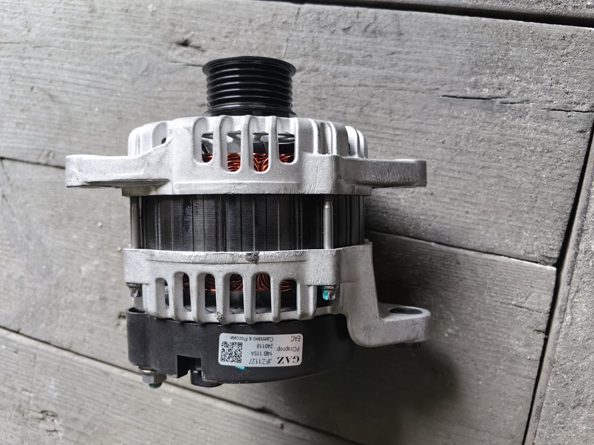

Андрюха73rus
Такие сейчас на мотор ставит завод .

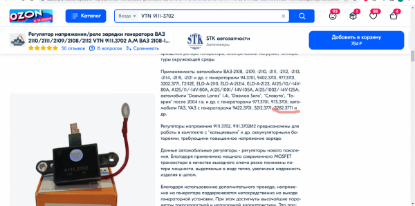

В 24.05.2023 в 20:28, Алексей Ф. сказал:
@Кирилл это у вас на Эвотеках , у меня кондовый УМЗ 4216, только утром после пука на панели 13.8 показывает, потом до 13,2 падает.
Вроде обычный белорусский гена у меня стоит, должен подойти регулятор украинский.
dspR9qb98NY.jpg?size=1280x719&quality=95
ZvW8R-s4bAs.jpg?size=1280x719&quality=95
И в описании реле есть мой генератор.
Вот на такой генератор БАТЭ 90 ампер подошло реле ВТН
https://www.ozon.ru/product/rele-regulyator-napryazheniya-gaz-3302-uaz-vtn-768434023/?asb=c%2BZAegzYsn9MCpYCoEQiYxSRWp0QAAXq3sQ1IRCgcYg%3D&asb2=BptjPQTJl5PieO8WeBLGd0lQgqDsLskWAjSnBn9jDniilOtrBbHGyoMWxCUT3FCX&avtc=1&avte=4&avts=1721287266&keywords=ВТН+9111+3702&tab=reviews

Вышеуказанная ссылка на регулятор ВТН не работает, такое ощущение что они закончились и более не выпускаются (

В 28.07.2024 в 07:32, Zjablik сказал:
